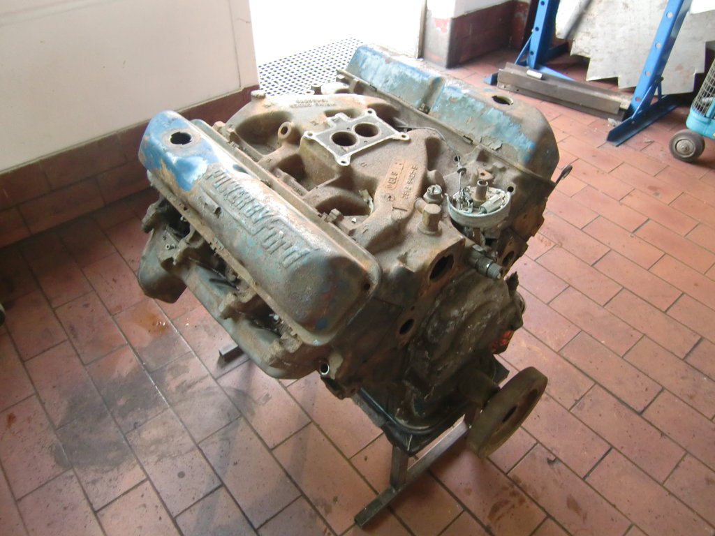

Nachdem die Blecharbeiten endlich zu Ende sind, kann ich mich um das zweit wichtigste kümmern, den Motor
. Bei meinem Auto war ein 390ér 2V aus dem Jahr 68 dabei. Nach dem zerlegen stellte sich heraus das er auf´s zweite Maß gebohrt werden musste, und die Kurbelwelle war auch eingelaufen.
Ich habe mich dann entschieden den Motor nicht mehr aufzuarbeiten und habe mir einen gebrauchten Block mit Std. bore hier aus dem Forum gekauft.
Als Kurbeltrieb nehme ich ein 445 Stroker-Kit von Scat mit .030 over. Zylinderköpfe sind 66ér C6AE-R mit Cobra-Jet Ventilen und 14 Bolt Pattern um die originalen Krümmer zu fahren. Verdichtung soll 9,5:1 werden. Ansaugbrücke ist eine 69ér Cobra-Jet (C8OE-C) mit passenden Holley Vergaser (730CFN C9AF-U). Bei der Nockenwelle habe ich mich für eine CompCam 280H der Magnum Serie entschieden. Als Entscheidungshilfe hatte ich die Bücher von Jay Brown (The Great FE Intake Comparo) und von Barry Rabotnick (How to Build Max-Performance Ford FE Engines) gelesen. Zündanlage bleibt erstmal Serie, Verteiler ist Original (C7OF-H) . Abgasanlge wird eine Originale mit Transversemuffler in 2.25" statt 2". Angepeilt habe ca. 390-400HP bei 5200 U/min und so um 480 Ft-lbs Torque, mal sehen was bei rauskommt.
So paar Bilder gibt es auch noch.
Gruß Michael
