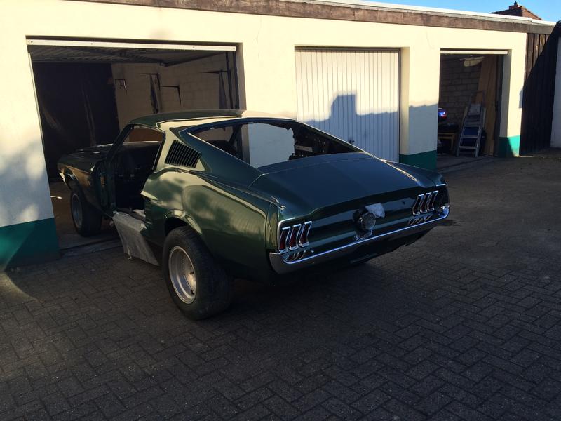

Nachdem der Wagen bei mir war, wollte ich mich zunächst dem Heck widmen. Also die Heckleuchten überholen, die Rückfahrlicher anbauen und den Kofferraumdeckel provisorisch montieren.
Die Lampentöpfe der Bremsleuchten waren noch in guten Zustand. Einfach abschleifen und neu lackieren reichte dabei voll und ganz aus:
Zwischendurch wollte ich auch schonmal Probesitzen. Mit dem Lenkrad in der Hand den Fahrtwind vorstellen und träumen...
Das Heck war recht schnell gemacht. Nur auch hier kamen wieder Wartezeiten für die Rückfahrleuchtengehäuse. Aber mit dem Zwischenstand war ich doch ganz zufrieden:

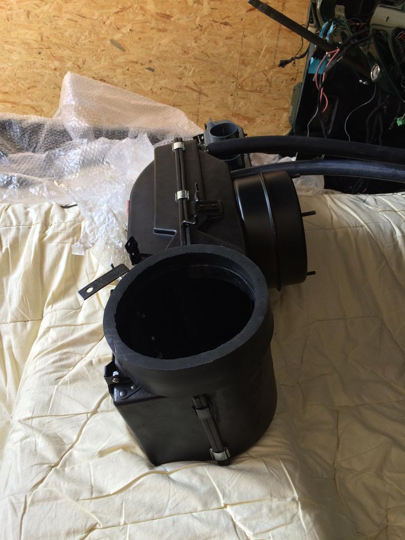

Den Heizungskasten habe ich schon vor einer Weile von jemandem hier aus dem Forum gekauft. Der passende Dichtungssatz war auch schnell bestellt und so konnte ich auch hier ein wenig Fortschritt erzielen. Mit den Dichtungen wurde das Zusammenbauen zwar etwas schwieriger aber mit ein wenig Gewalt geht ja alles. Und etwas Gewalt war auch notwendig, als ich die Heizungsschläuche durch die Firewall gezogen habe. Das war vielleicht eng... meine Güte. Ich weiß nicht mehr, wie viel Flüssigkeit ich durchs schwitzen dabei verloren habe.
Hier war dann das vorläufige Ergebnis der Arbeiten:

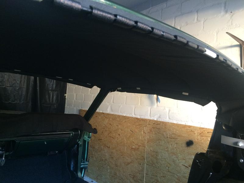

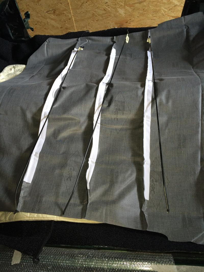

Die Armaturen waren soweit montiert, der Boden und das Dach waren gedämmt also stand als nächstes der Dachhimmel auf dem Programm. Der Dachhimmel sollte so hoch wie möglich angebracht werden. Ich habe schließlich keine Lust, mit meinen 1,87m mit den Haaren immer am Dachhimmel lang zu schubbern.
Den Himmel habe ich erstmal lose eingehangen.
Wie im Internet in diversen Videos gesehen, habe ich den Himmel dann mit etwas zusätzlichem Kantenschutz befestigt, bevor ich ihn dann mit Petec Gummiprofilkleber festgeklebt habe. Den Kleber habe ich dabei sehr großzügig verwendet. Nicht, dass der Himmel nicht richtig hält.
Den Teppich habe ich dann auch schonmal ins Auto gelegt und etwas mit alten Büchern und Fotoalben beschwert, nachdem er sich zwei Tage mit Eigengewicht gelegt hat. Ich war echt überrascht, wie gut er sich in Form gelegt hat.
