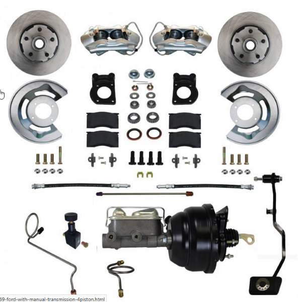

Hi zusammen,
das grundlegende Problem ist, dass es ein völlig falsches Setup für einen 67er ist!!!
Der ursprüngliche Gedanke war doch bestimmt die Bremsleistung zu verbessern - das hier bewirkt genau das Gegenteil.
Es wurden irgendwelche "universal Teile" zu einem Set zusammengeworfen - da braucht man sich nicht zu wundern, dass es nicht funktioniert.
So sieht ein Umbaukit für einen 67er aus:
DiskBrake Kit (Mittel).png (358.94 KiB) 3200 mal betrachtet

Natürlich kann man von unterschiedlichen Anbietern komplette Umrüstsets kaufen, welche im übrigen auch nicht immer 100%ig aufeinander abgestimmt sind. Ich habe bei meinem Projektkauf eine ganze Menge neuer Ersatzteile mitgekauft, weshalb ich nun versuche die vorhandenen Dinge zu verwenden. Wenn es Probleme gibt, versuche ich diese zu verstehen und dann Lösungen zu finden. Einfach neu kaufen kann jeder…
Natürlich wird es für schlechte Qualität nie eine Lösung geben, in diesem Fall gab es die!
