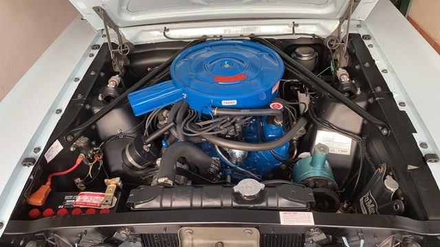

so ähnlich sieht meine aus.
Auf dem Club-Treffen könnt ihr euch die in live ansehen.
Bilder-Suche bei Google: "ford mustang power steering pump teal"
Farbe heißt teal.
Info aus dem Concour-Forum:
You must have missed this one when you were reading through the FAQ'a ;)
Question 7 - I’ve seen power steering pumps (66-73) painted semi-gloss black or a teal blue. Which is correct for my car?
During the production of the classic Mustang production years Ford used/installed power steering pumps made by one of two suppliers. Multiple suppliers were a common practice for Ford during this period. The following chart will allow you to determine what pump your car has and what the original color was.
Supplier Identification Pump Color
TRW On tag – “W” 2nd digit in bottom line Black
Ford Thompson On tag – “F” in center line Teal/Blue

Hi Harry vielen Dank für Info's. Den Beitrag hatte ich im Netz auch gefunden und hab nach Teal blue gesucht. :)
Wie Michael schon geschrieben hatte, kommen wir mit einem RAL Ton auch nicht wirklich hin. Auf meinen Bildern sieht man es leider nicht so gut.
5018 passt absolut nicht, 5021 genauso wenig. Annähernd 5020, aber ich weiß noch nicht ob ich mich damit anfreunden könnte. Mal schauen, es gäbe ja keinen Vergleich im Motorraum und concours correct restoriere ich nicht.
