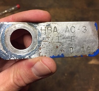

da ich mich zur Zeit auch stark mit dem Thema beschäftigt habe, kenne ich zumindest den Namen. Die Farbe heißt Petrol und hat ein bisschen was von einer Hammerschlagfarbe.
Schau mal hier:
http://www.ulfalux.de/index.php/de/prod ... nten-basis
Ich hab meine erstmal in einem blau metallic lackiert, bin damit aber überhaupt nicht zu frieden. Werde über kurz oder lang noch mal ran.
An meiner Pumpe waren noch kleine Reste zu sehen und im Vergleich zu den Farbmustern kann man sicher nah an das Original kommen. Man bekommt bei NPD die Farbe in der Spraydose, allerdings dürfte sich die Einfuhr schwierig gestalten. Die Auskunft vom Team RSB-Parts war, die Farbe enthält in der EU verbotene Inhaltsstoffe.
Ich bin gespannt, ob es dir weiter hilft und wenn ja, auf das Ergebnis.
Schau mal hier:
