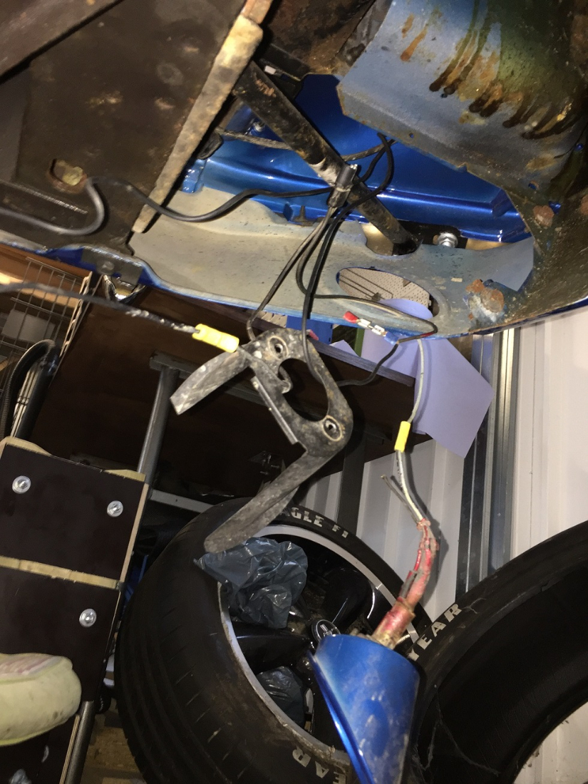

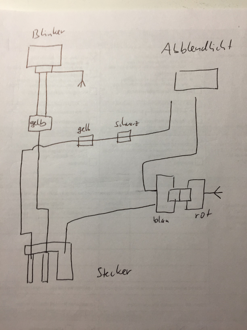

Habe mir einen neuen Blinker geordert. Gekommen ist die Halterung mit Birne, Glas, Kabel und Stecker. So wie es sein soll. Ich dachte, dass ich das einfach austauschen kann.
Der Vorbesitzer hat leider nicht nur diesen Blinker eingebaut, sondern etwas mehr gemacht. Außerdem ist ein Kabel ist abgerissen (wird wohl auch der Grund sein, warum der Blinker nicht mehr funktionierte (also nicht das Leuchtmittel...)).
Ich habe ein Foto und eine Skizze gemacht. Ich denke, die Skizze ist leichter zu verstehen, als das Foto.
Ich versuche mal zu erklären, was vorhanden ist:
1. Die zwei Kabel, die von dem Blinker (also aus dem inneren) kommen, wurden zusammengeschaltet (gelbe "Dose") und gehen dann auf den Stecker in die Mitte.
2. das dritte Kabel vom Blinker, dass außen am Gehäuse sitzt, ist lose / gerissen.
3. Aus dem Dicken, äußeren Anschluss des Steckers geht das Kabel zu einem blauen Anschluss und von dort weiter Richtung Abblendlicht. Der blaue Anschluss ist mit einem roten Anschluss zusammengesteckt. Hier fehlt ein Kabel (evtl. das aus Punkt 1?)
4. Das andere Kabel, welches vom Abblendlicht zurückkommt geht in den äußeren dünnen Stecker. Das, was bei diesem Kabel noch mit "gelb" und "schwarz" gezeichnet ist, sind Klebebänder, die um das Kabel gewickelt sind. Evtl. ist das Kabel aus Punkt 1 auch hier rausgerutscht?
Vielleicht kann mir ja jemand auf die Sprünge helfen, wie ich den neuen Blinker anschließen kann. Bei dieser Verkabelung befürchte ich, dass ich auch ein Kabel auftrennen und zum Abblendlicht umleiten muss...?

Bin weiter gekommen.
Die zwei abgezweigten Kabel gehen an die kleine Lampe im Hauptscheinwerfer. Ist das das Standlicht? Das Fernlicht kann es ja nicht sein, da es dann über den Blinker geschaltet wird
Im Shop-Manual im Wiring-Diagram taucht diese Lampe auch nicht auf...
Zweite Frage: Ist Standlicht notwendig? Bezüglich Zulassung? Sonst würde ich die Lampe einfach erstmal nicht mit anklemmen...

Ja, ein Standlicht möchte der Graukittel sehen....

Sind aber in jedem Fall nachgerüstet, oder?
Oder finde ich die im Wiring-Diagram nur nicht?

Das "Standlicht" ist ja original sonst in den Blinkern....deswegen ja die 2-Fadenglühlampe
