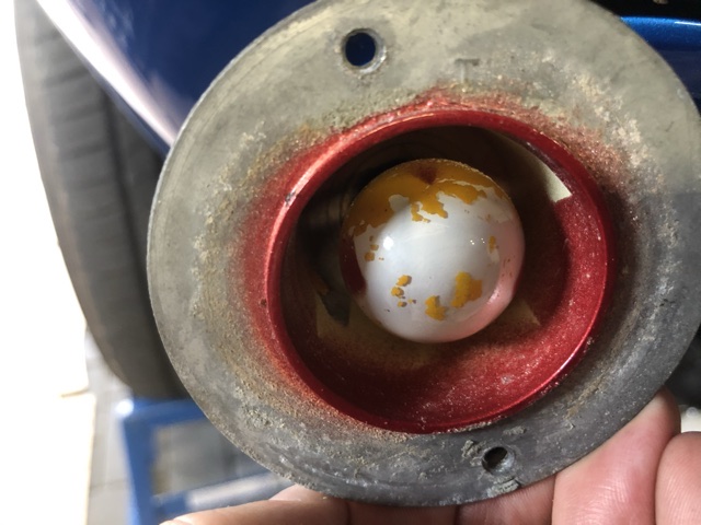

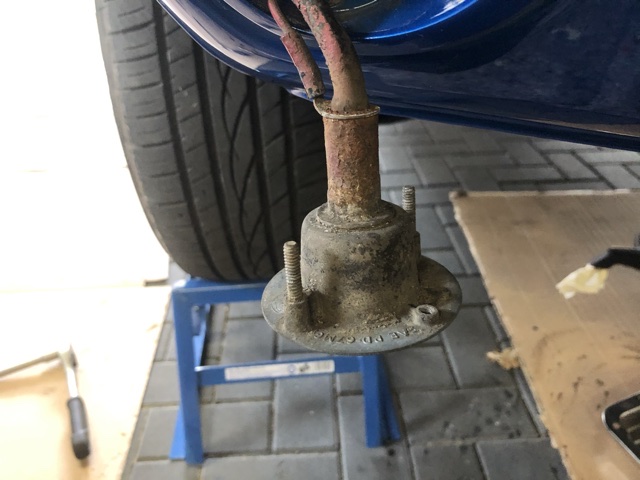

mein Blinker vorne rechts will nicht mehr. Ich hoffe, dass nur das Leuchtmittel hin ist.
Ich bekomme nur die Lampe nicht aus der Fassung. Ist das ein Bajonettverschluss?
Oder bin ich einfach zu blöd…
Schönen Sonntag noch.
Sebi
Sebi

Ja ist, Reindrücken und drehen. Bei mir ging eine Seite nur mit Zerstörung der Birne und die Fassung mit der Zange raus poppeln.

Da wird die Birne mit der Fassung eine innige Verbindung eingegangen sein...
Mal mit WD 40 o.ä. versuchen. Dann mit Handschuhen/ Lappen versuchen die Birne zu bewegen. Ansonsten wie beschrieben den Glaskörper zerstören und mit der Zange weiterarbeiten....

Schau mal das müsste die Birne sein die bei dir rein gehört :

... oder hier. Dazu noch kein Mindestbestellwert:
https://aamshop.de/Fassung-BAY15

Das war echt eine saublöde Arbeit, hab da auch ewig rumgetan....

Glaskolben zerbrechen, WD40, einwirken lassen und dann mit der Zange drehen/biegen.

Du kannst auch versuchen die Birne gerade nach hinten in die Feder zu drücken. Etwas WD40 rein und dann immer wieder Druck ausüben und nachlassen, bis die Birne sich nach hinten drücken lässt, dann kann man sie auch drehen. Ansonsten die von Homerjay beschriebene Variante.

Ich musste auch die Birne zerstören und hab dann alles fein säuberlich gereinigt und blank geschliffen. Am Ende hatte ich dann doch Schwierigkeiten mit dem Kontakt, blöderweise ausgerechnet beim TÜV. Ich hatte dann schlußendlich neue Fassungen gekauft. Seit dem ist Ruh!!
