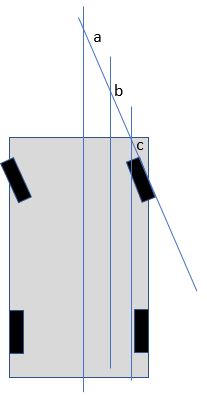

wenn ich in Geometrie richtig aufgepasst habe, ist das völlig wurscht.
Es geht ausschliesslich darum in welchem Winkel jedes Rad zur Längsachse steht.
Du kannst meine kleine Zeichnung des Dreiecks gerne mal so umbauen, dass die Seite "a" in der Mitte des Fahrzeugs liegt.
Dann muss Du natürlich die Line des Rades entsprechend länger ziehen. Aber da wo sich die Linien Treffen ist immer der gleiche Winkel

Nicht ganz.. denn wenn deine vorspur „außer Mitte“ ist... steht dein Lenkrad beim fahren schief...datadefender hat geschrieben:Björn
Hanns
Korrekter nachlauf und Sturz vorausgesetzt...
Gruß Björn

@Björn
ich bin schon der Meinung, dass es völlig egal ist, wo man die Längsachse hinlegt.
Das Bild hier zeigt, dass die Winkel a,b,c im Schnittpunkt immer identisch sind.
Das ist doch einfach eine Paralell-Verschiebung. Du hast natürlich recht: Lenkrad muss mittig stehen - sonst macht das alles keinen Sinn
Sehr interssant ist der Post von Frank, dass er am Felgenhorn misst.
Michael (68GT500) hingegen miss am Profil.
Im WHB steht als Optimum 1/4 Zoll = also 6mm in Summe - keine Aussage wo gemessen wird.
Sorry wenn ich hier nerve - aber das Thema kommt immer wieder und immer wieder ist die Frage nach der korrekten Grad Zahl, weil genau das heute in den Werkstätten gemessen wird.
Bislang habe ich dazu noch nichts abschliessendes gefunden
Hanns
Hanns
