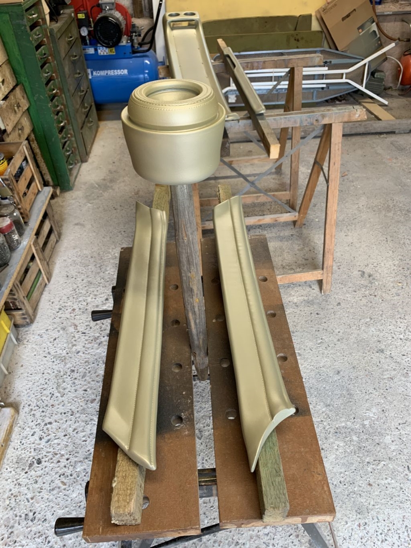

Ich bin mit der Abdeckung des Armaturenbretts und anderen Teilen der Innenverkleidung als Farbmuster nach Göppingen gefahren und habe mir Lederfarbe mixen lassen. Der Mitarbeiter dort ist schon ein Spezi. Hat pro Farbe keine 10 min gedauert und er hatte den Farbton fertig. Nur nach Augenmaß.
Gestern den ersten Farbton lackiert…ich bin happy. Passt genau zum Farbton des Armaturenbretts.

Hi Ralf,
sieht klasse aus! Schönes Ergebnis.
Mein Interieur ist auch Ivy Gold. Was für ein Material wurde denn zum Lackieren verwendet? Fabrikat?
Der Lack muss ja extrem flexibel sein?
Beiträge: 3556
Re: Farben Interior
Tolles Ergebnis, sieht klasse aus.

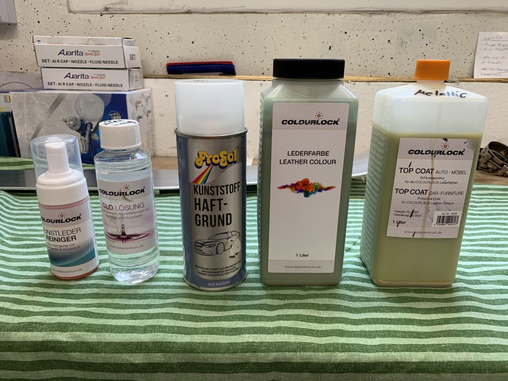

Mir gefällt es auch super. Hab mal ein Bild mit den verschiedenen Komponenten angehängt. Man muss sich von links nach rechts durcharbeiten. Das letzte bringt dann den Metallic Effekt. Da hatte ich am meisten Bange vor.
Es ist kein Hersteller erkennbar. Die haben die Farben in Großgebinde und mixen je nach Farbe in 1 Liter Gebinde zusammen. Es sind Lederfarben, die bleiben elastisch. Hab ich auch schon probiert. Mit dem Daumen 2mm eingedrückt. Da reißt nichts.
