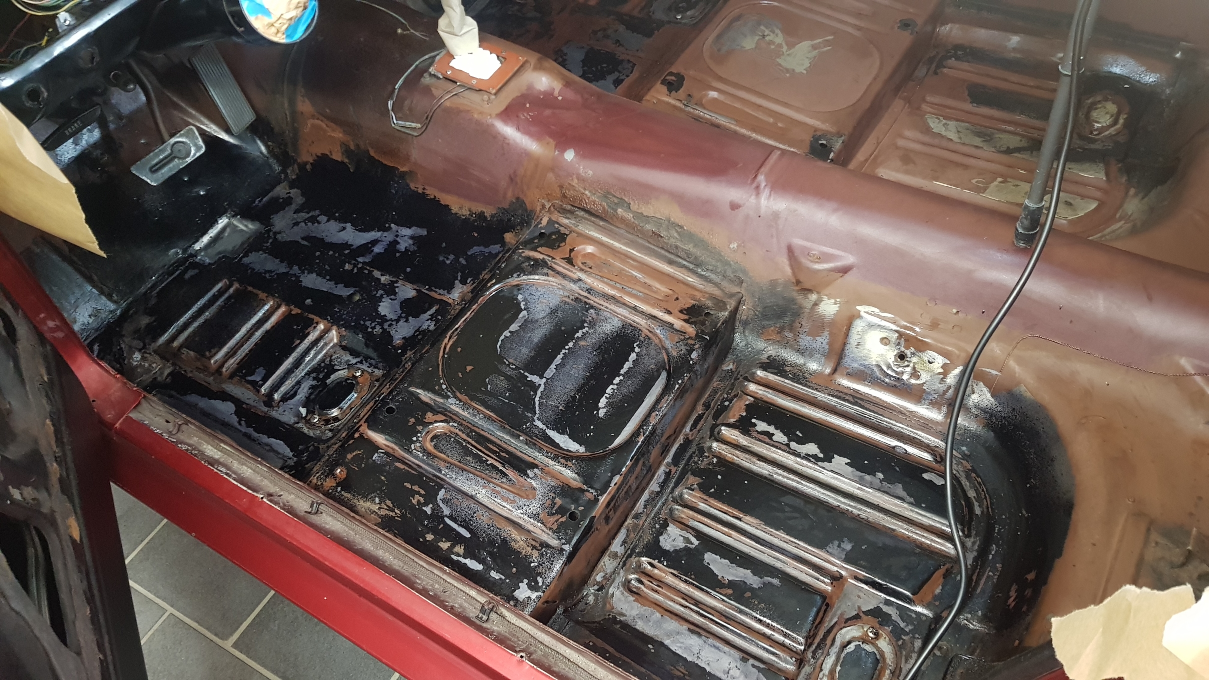

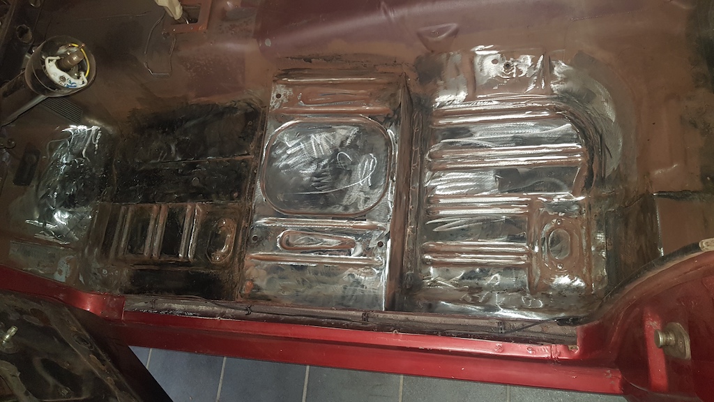

Hab heute mal ein bisschen weiter gemacht und den Innenboden angefangen abzuschleifen.
Sieht alles sehr gut aus, wie ich finde.

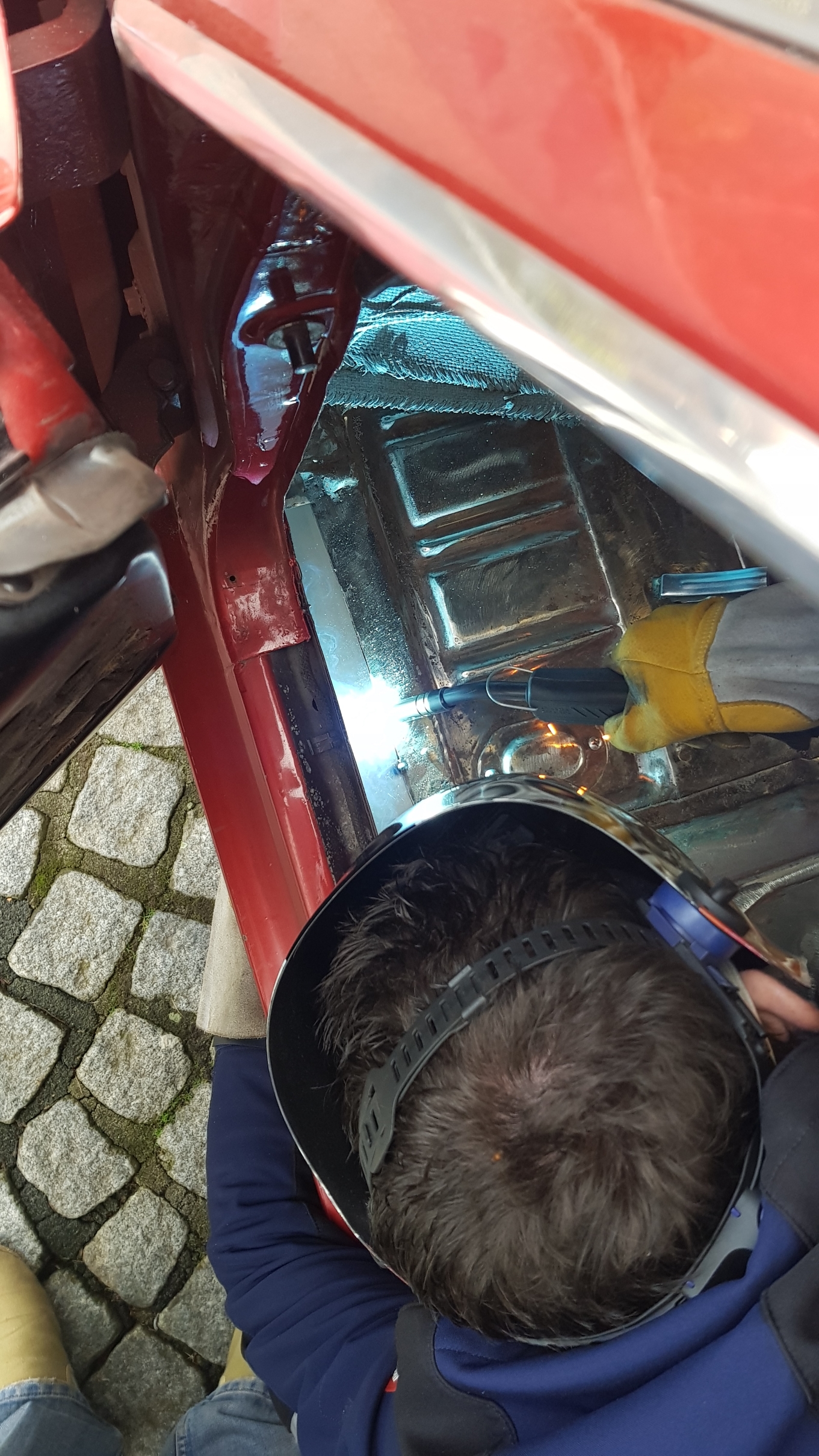

Im Fußraum, direkt unter der Pedalerie, lass ich meinen Kumpel der Karosserie-Bau Meister ist, ein neues Blech einschweißen.
Die Braunen Stellen, ist alles noch Farbe, Kein Rost

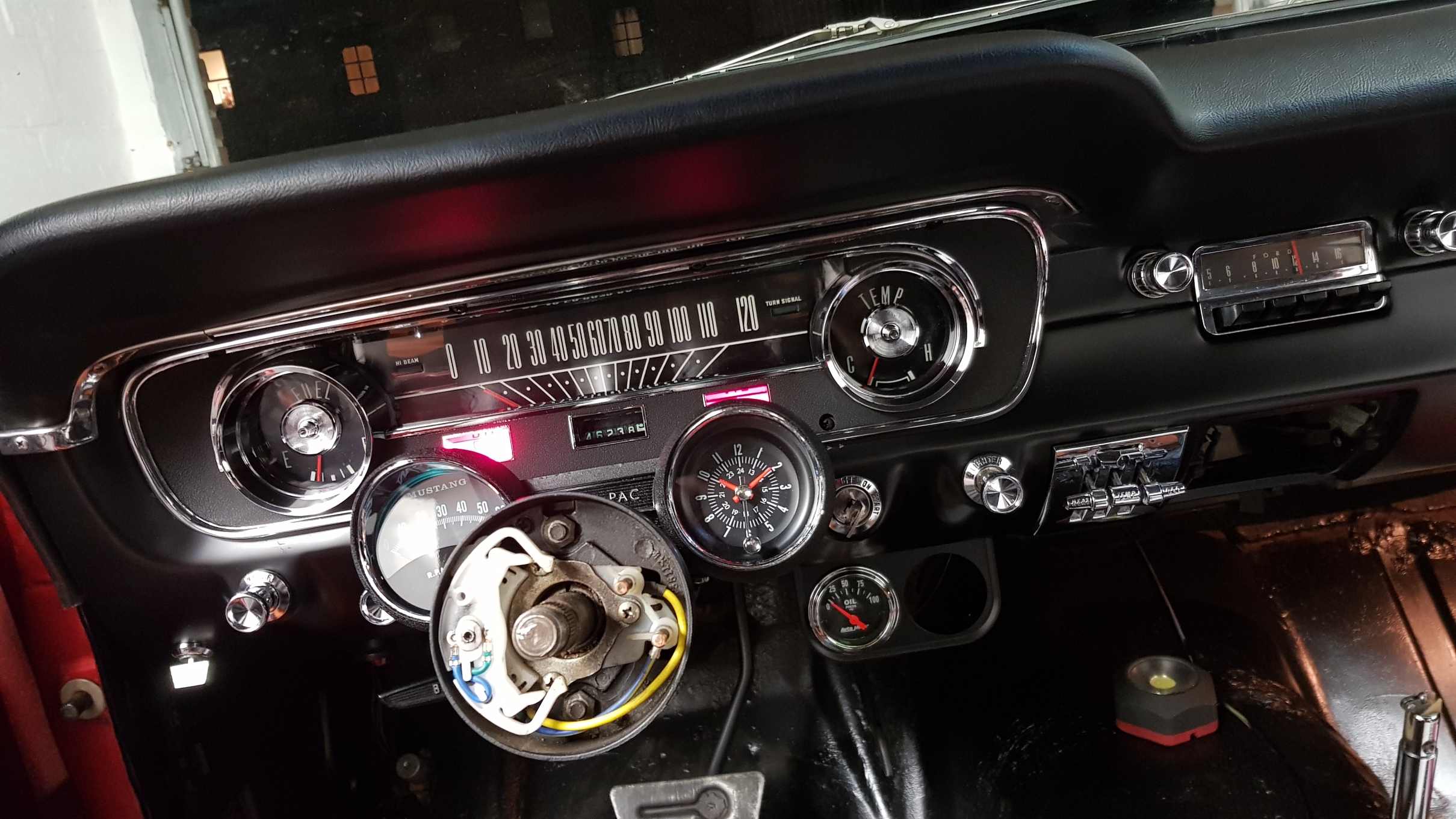

Und die Tachoeinheit habe ich auch schonmal überholt.
Neues Gehäuse, neue Scheibe und Zeiger lackiert.

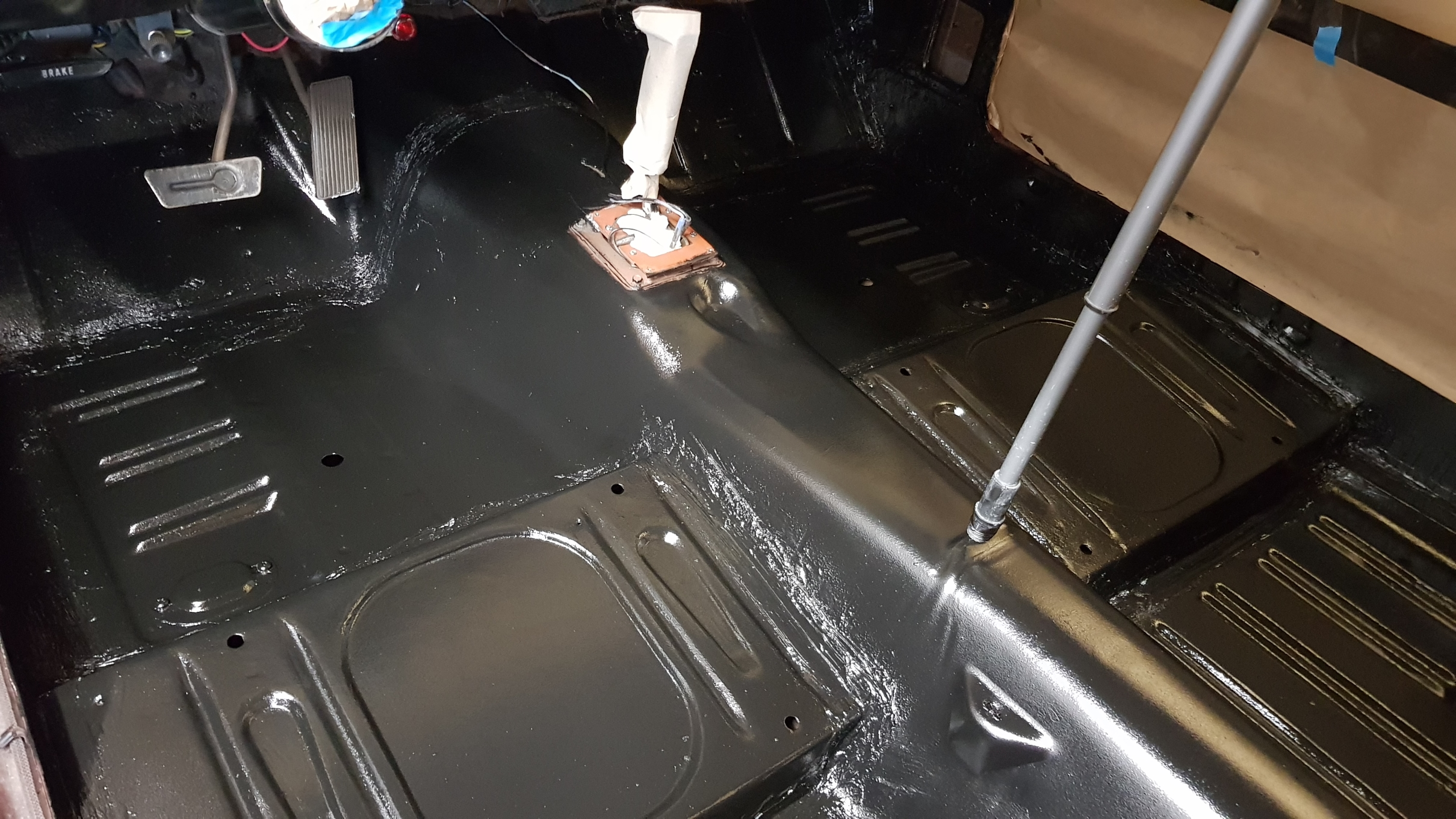

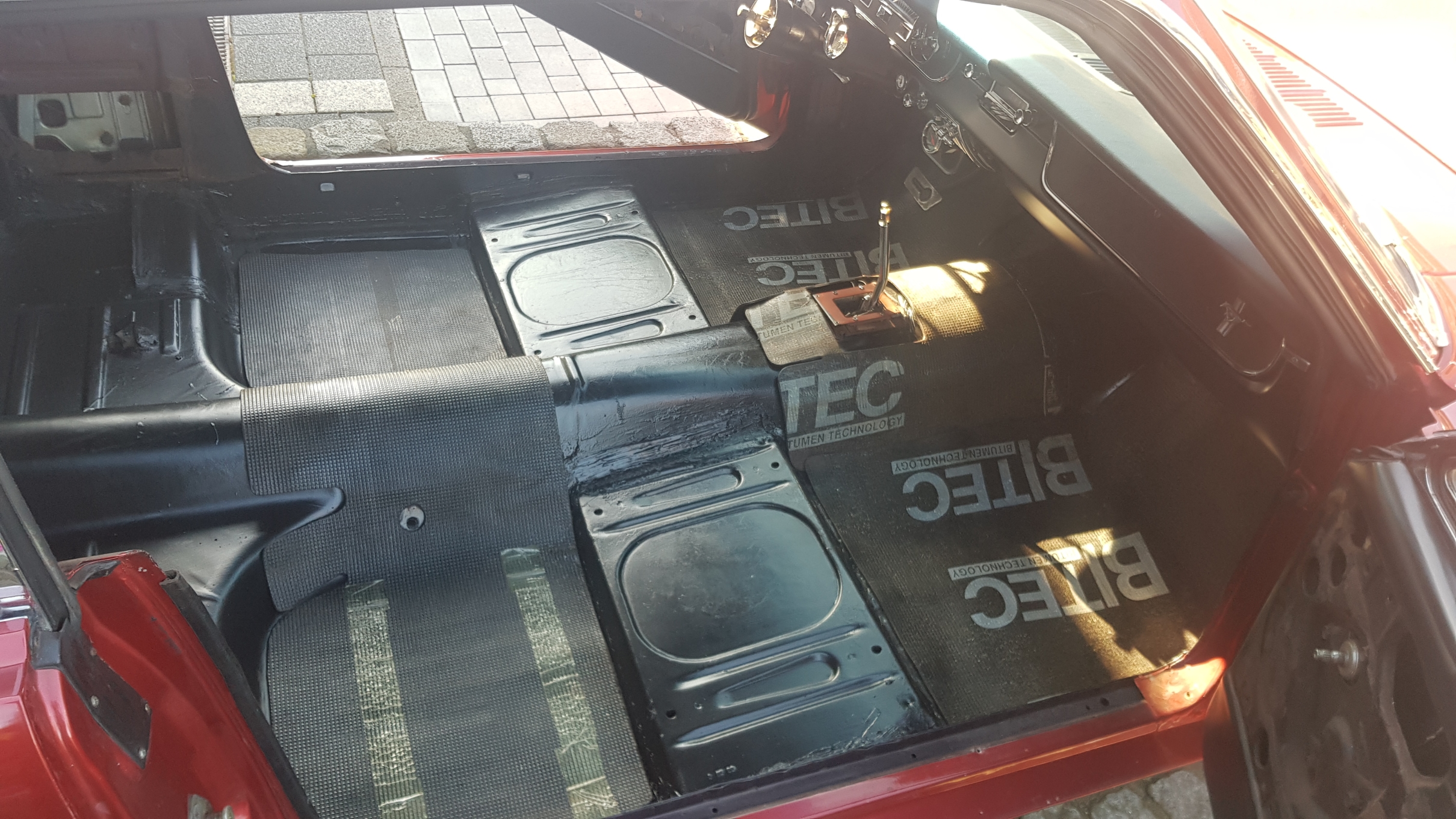

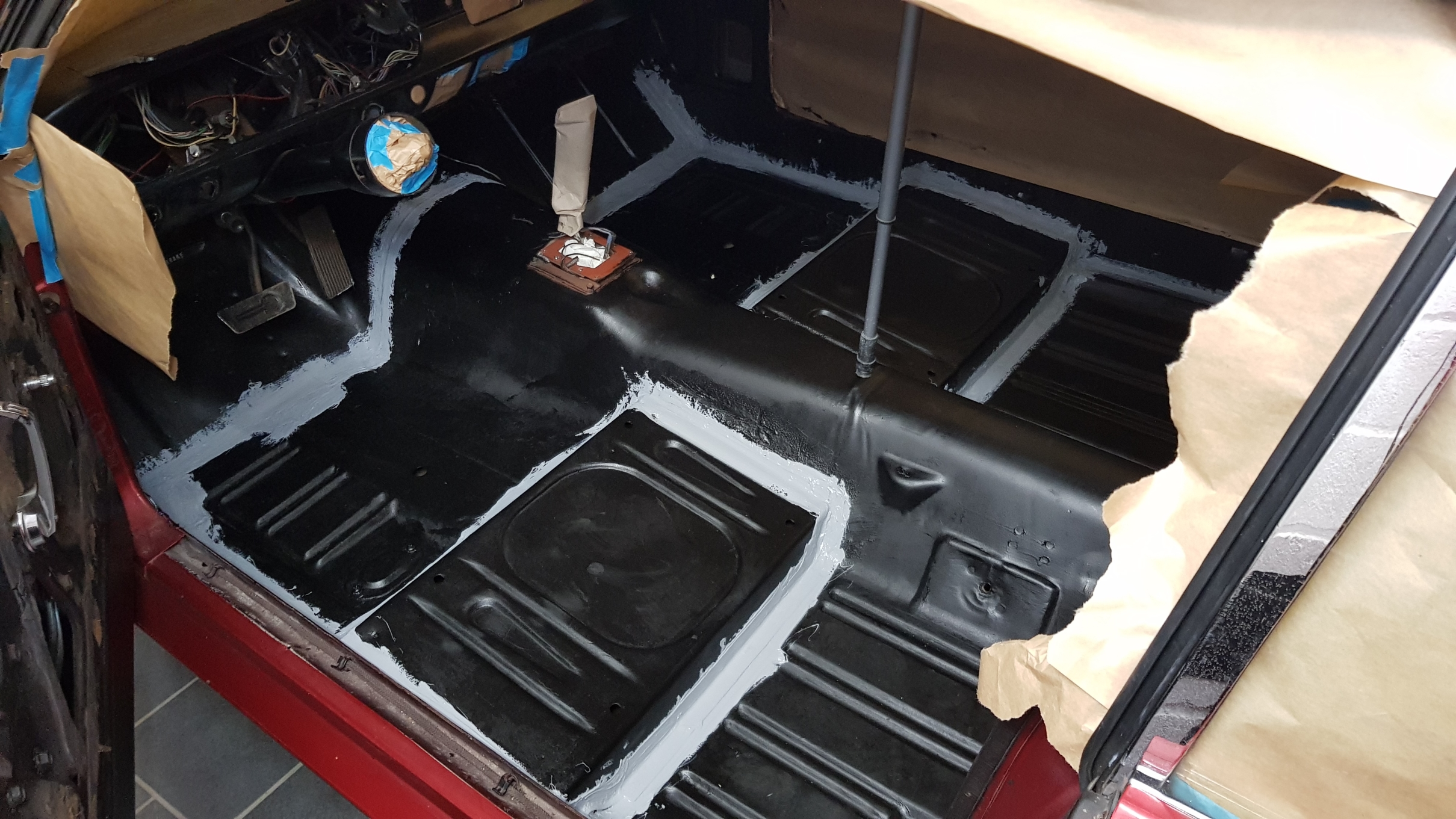

Gemacht wurde:
- Kompletter Innenraum entkernt

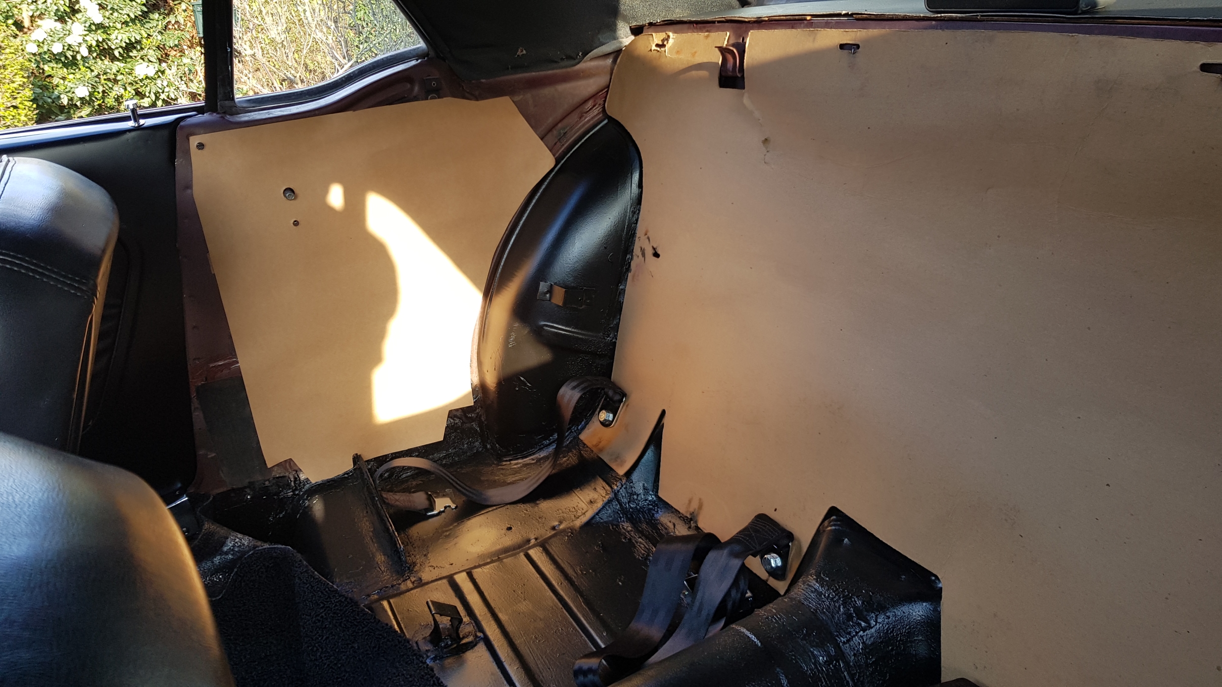

- Rostige Stellen im Bodenblech behandelt (Eigentlich nur Flugrost, bis auf 2 kleine Stelle wo geschweißt werden musste)
- Fertan Behandlung, Schweißnahtversiegelung, Brantho Korrux Versiegelung
- Hohlraumversiegelung durchgeführt

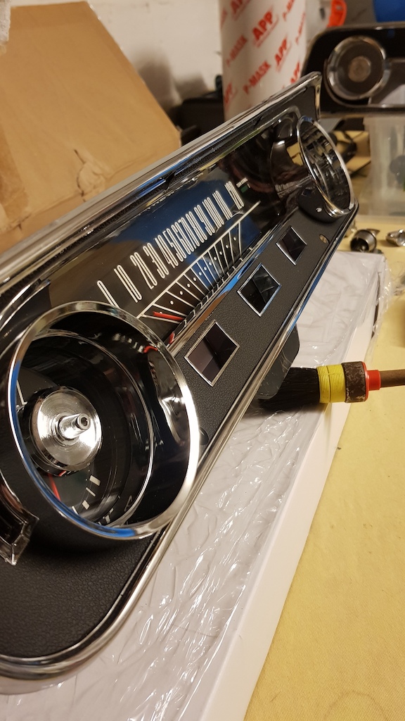

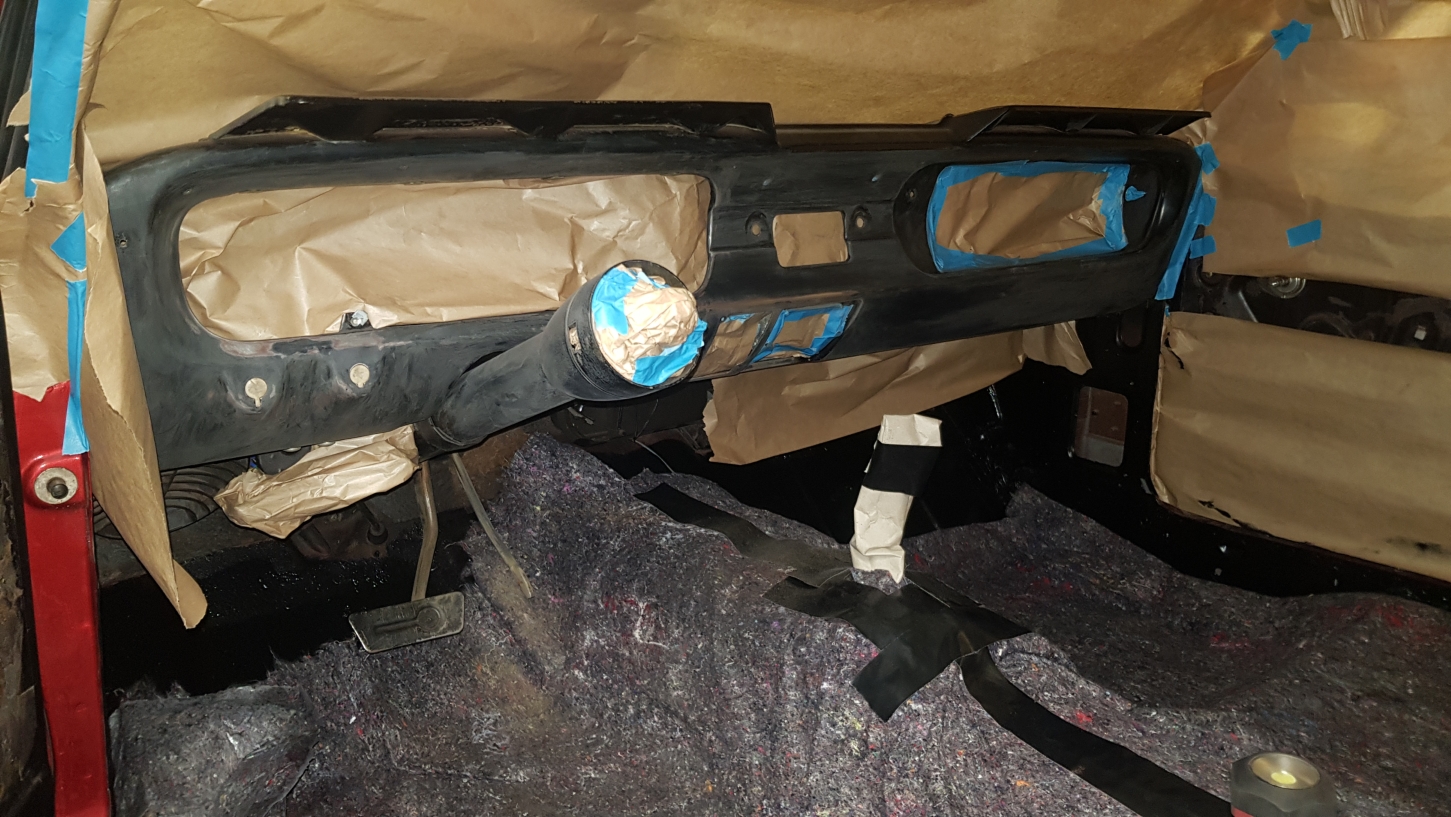

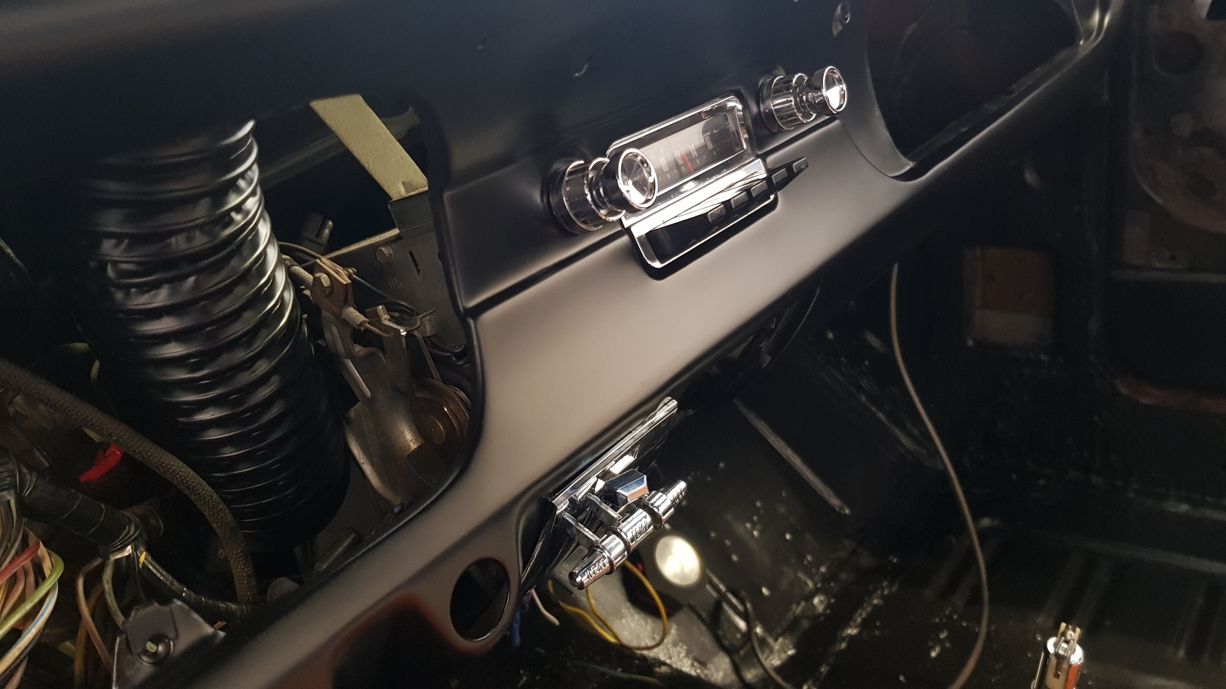

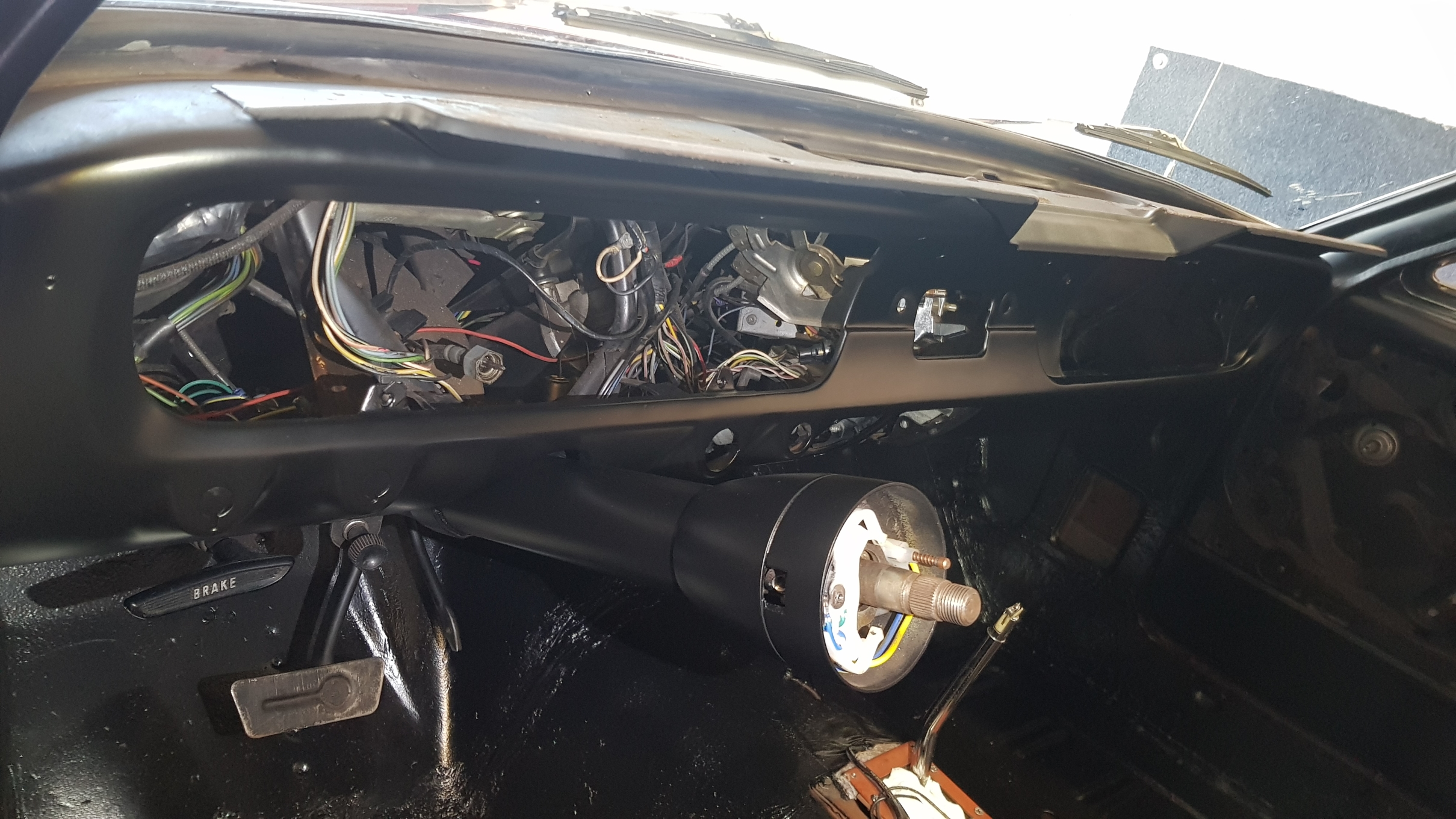

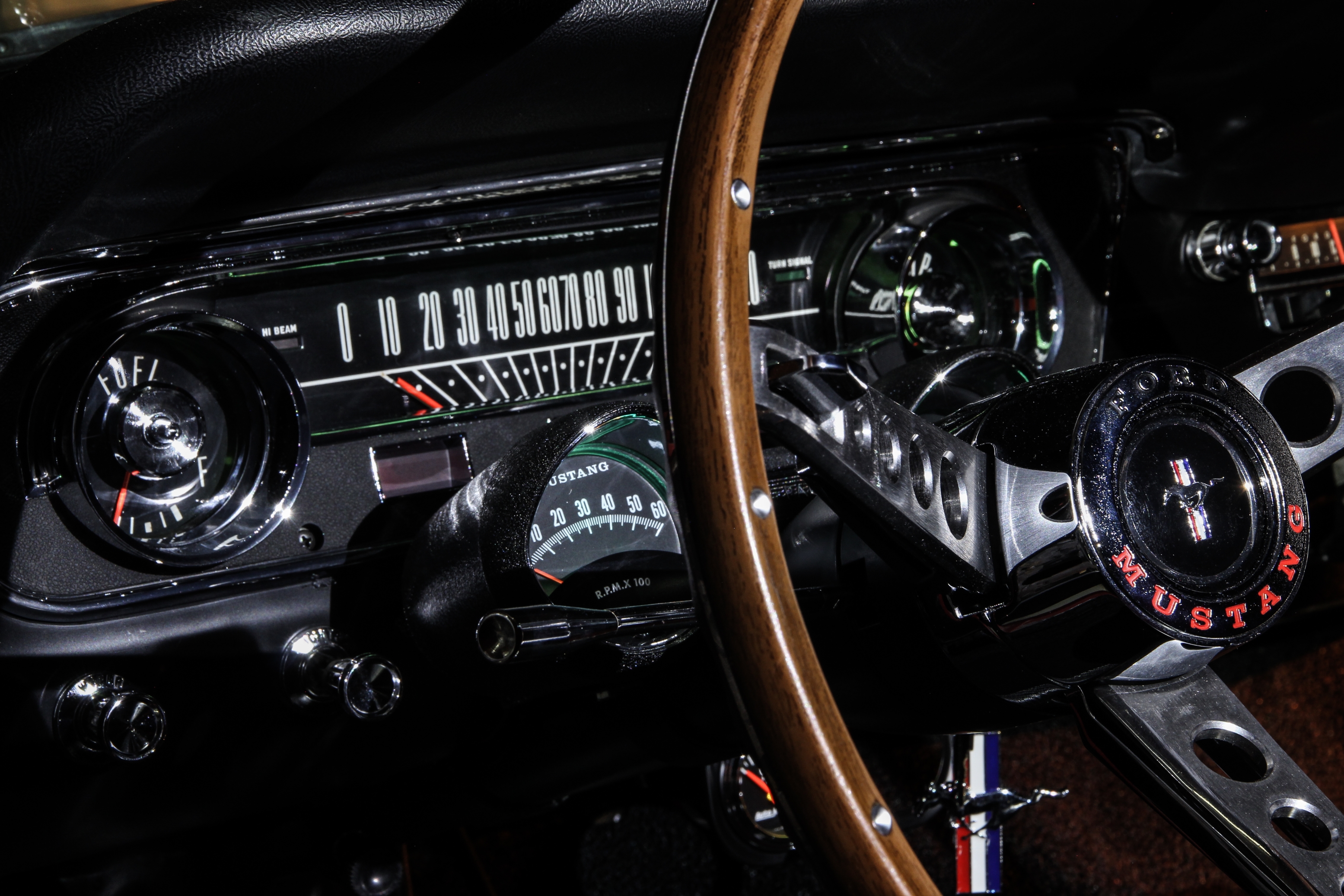

- Armaturenbrett und die hinteren Seitenverkleidungen geschliffen, grundiert und in Seidenmatt lackiert (Danke an MC-Hebo)
- Tachoeinheit und alle originalen Schalter überarbeitet

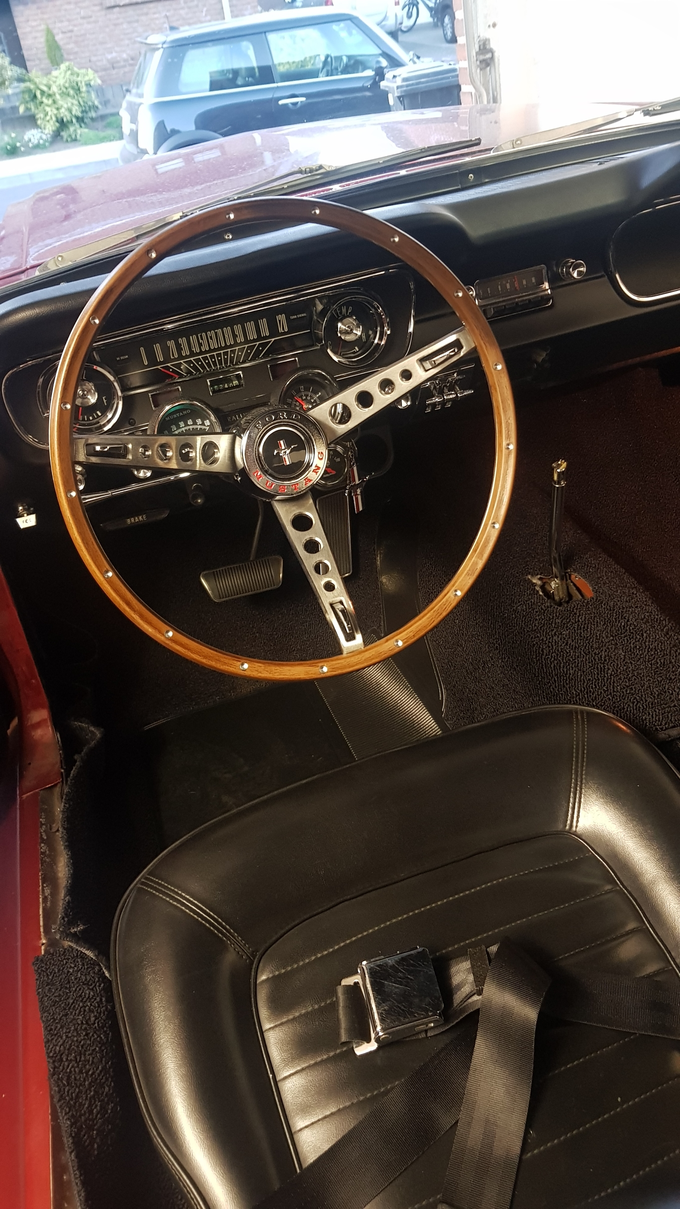

- Neues Lenkrad eingebaut (Pony Deluxe)

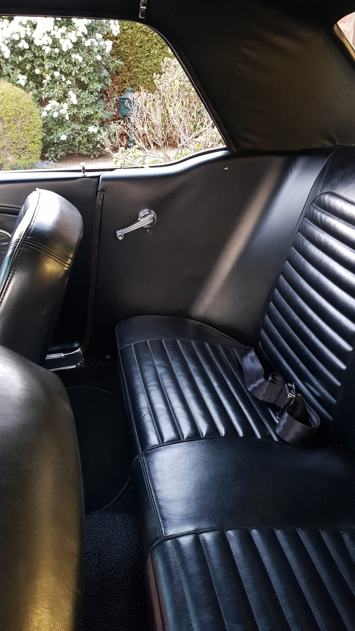

- Neuer Teppich, inkl. Neuer Fußmatten

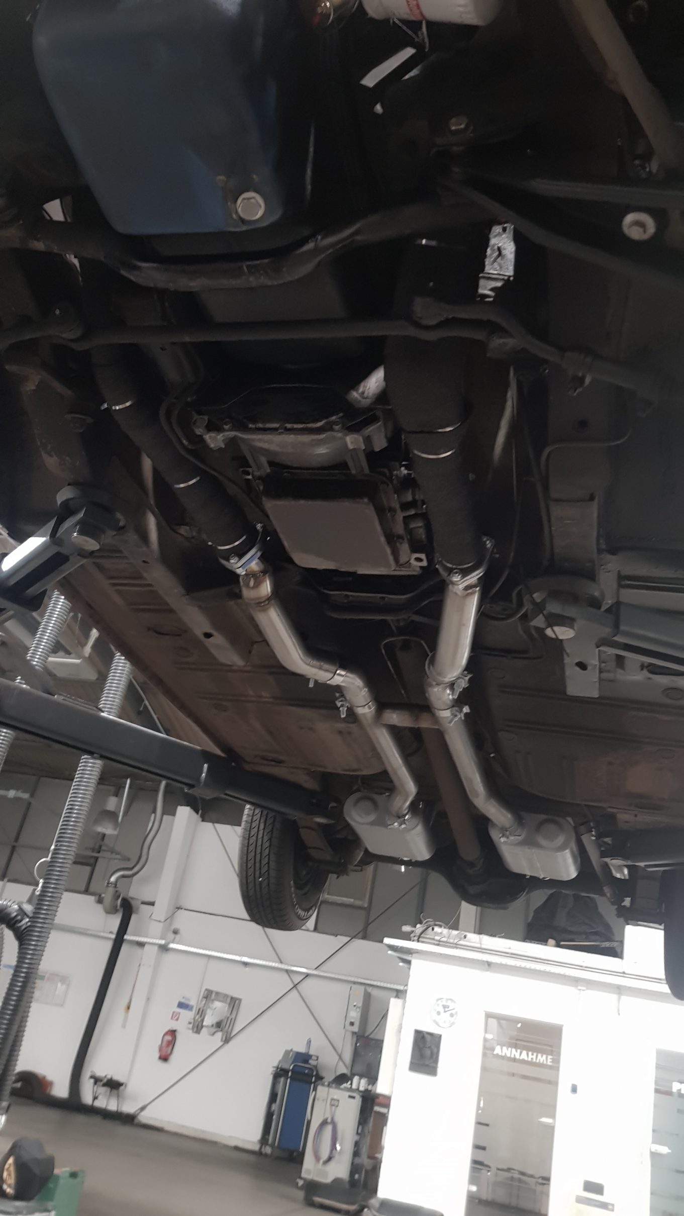

- Tri Y Fächerkrümmer mit einer Flowmaster Anlange verbaut (Super 44)

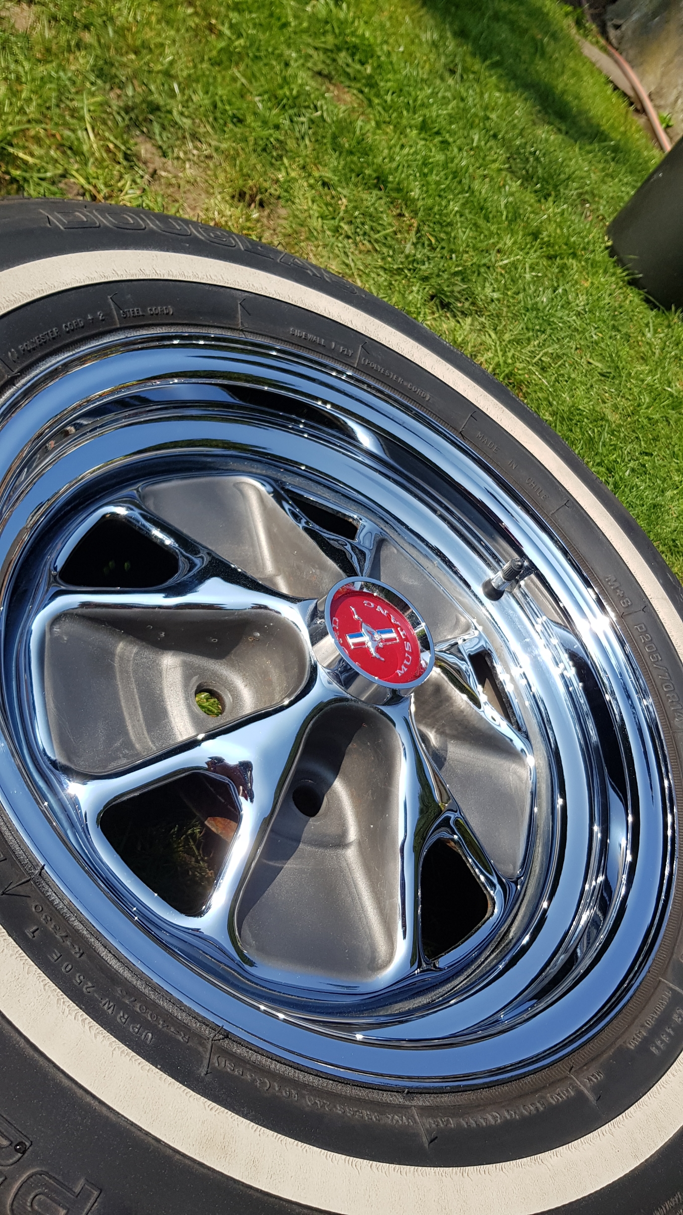

- Neue Felgen, Styled Steel Wheels in 14'

Fertan Behandlung
1. Schicht Brantho
2. Schicht Brantho und die Nahtversiegelung, danach folgte noch ein 3. Schicht Brantho
Armaturenbrett vorbereiten
Lackieren

Da warst Du aber fleißig, schöne Bilder, wenn ich überlege wie er vorher ausgesehen hat, wirklich gut geworden.
Stell doch mal ne Soundprobe ein.

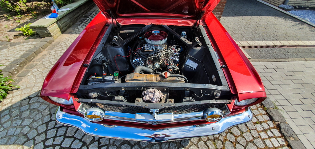

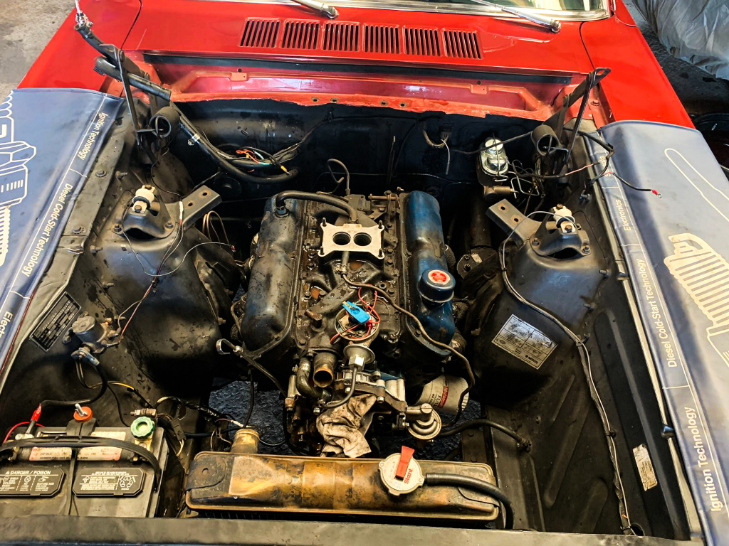

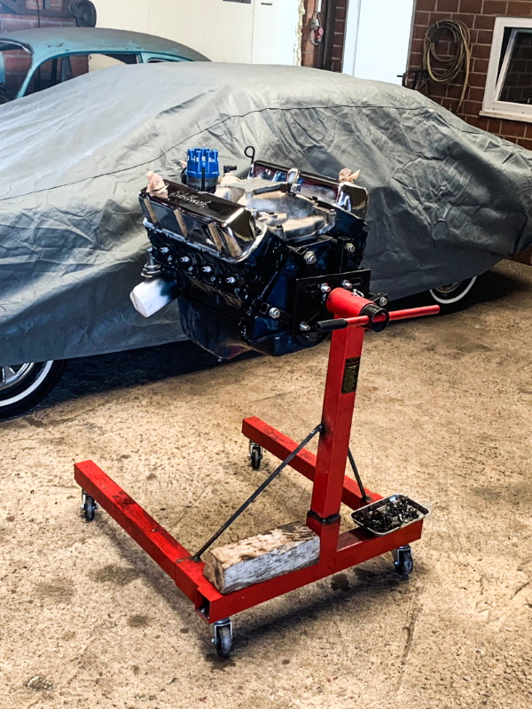

Da habe mir gedacht ich erzähl Euch mal was es so neues gibt und was aus dem Riss am Block wurde...
Einige wissen bestimmt das mein alter Motor einen Riss am Öldruckgeber-Gewinde hatte.
Schweißversuche brachten nicht den gewünschten Erfolg und zu allem Überfluss verabschiedete sich irgendwann auch noch der Öldruck.
Also raus mit dem kaputten Motor und einen neuen suchen.
Dank eines sehr netten Forenmitglieds bin ich auf einen überholten ca. 5000mls "jungen" originalen 65er 289er Motor gestoßen.
Nach einer Woche Daten austauschen, habe ich diesen Motor dann gekauft und abgeholt.
Bei meinem Mustang-Vorbesitzer wurde dieser dann eingebaut.

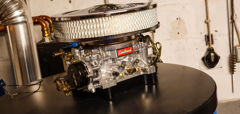

Der Motor hatte schon eine Edelbrock Performer Ansaugbrücke, also bestückten wir diese mit einem 500er Edelbrock Vergaser.

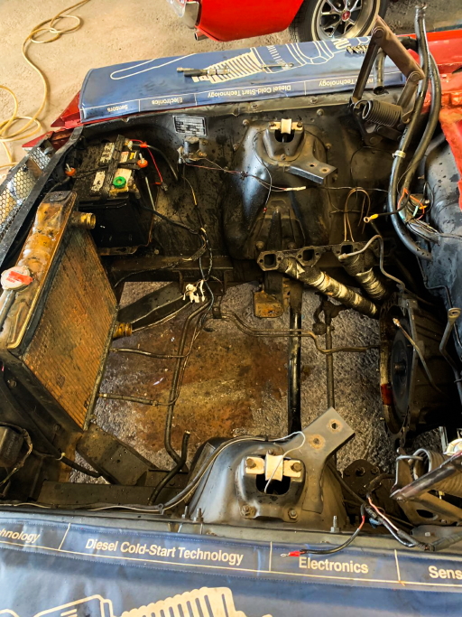

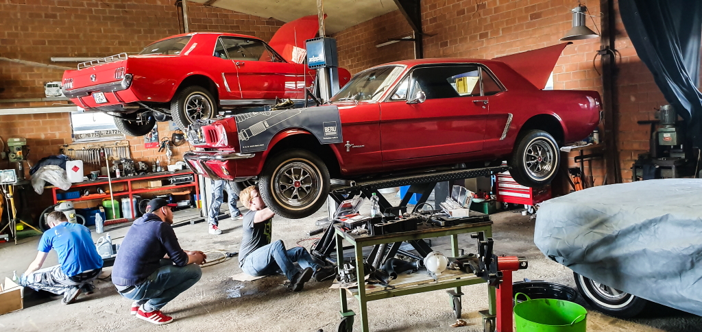

Beim Umbau habe ich so gut es geht geholfen und so war der alte Motor an einem Tag gegen den neuen getauscht.
Das ist jetzt mittlerweile 4 Monate und mindestens 2000km her. Der neue Motor war demnach ein Glücksgriff.
Nach einer Vergasereinstellung läuft das Pony perfekt, ist total zuverlässig und überraschend sparsam.
Der Teppich in meiner Garage bleibt seitdem auch Öl-Frei
Bin quasi mit einem blauen Auge davon gekommen.

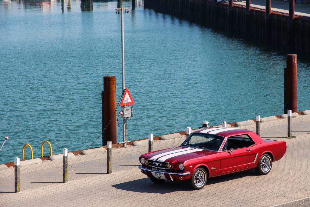

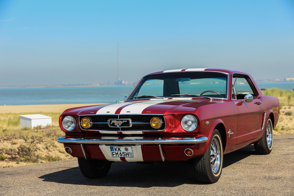

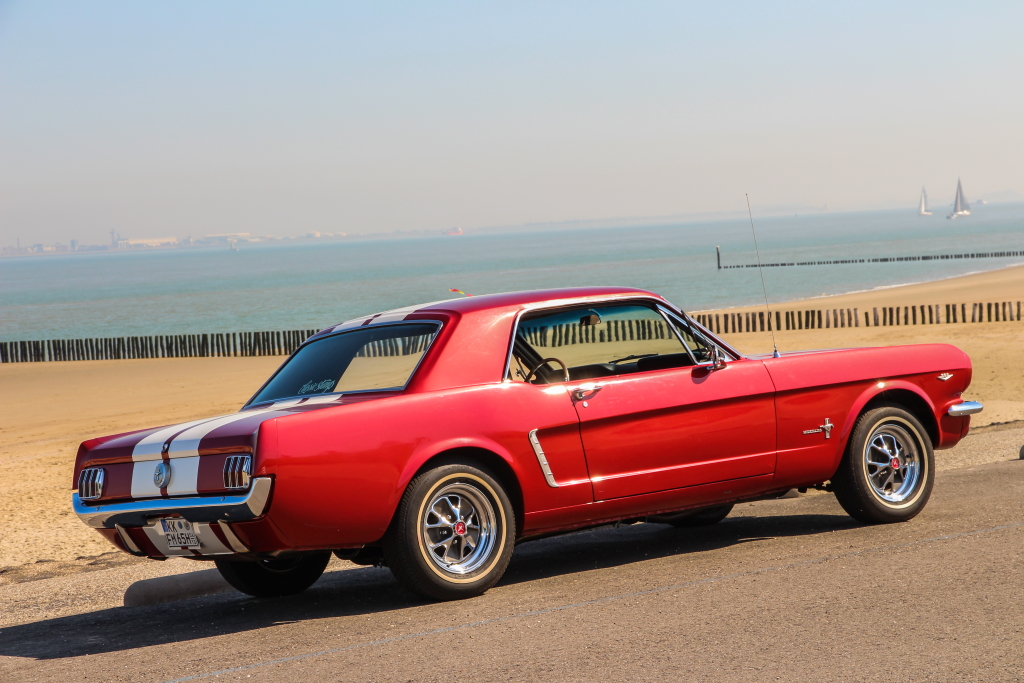

Letztes Wochenende war ich mit meiner Frau und dem Mustang in Holland, 600km ohne Probleme gefahren
Anbei ein paar Bilder vom Motorumbau und wie er aktuell aussieht.

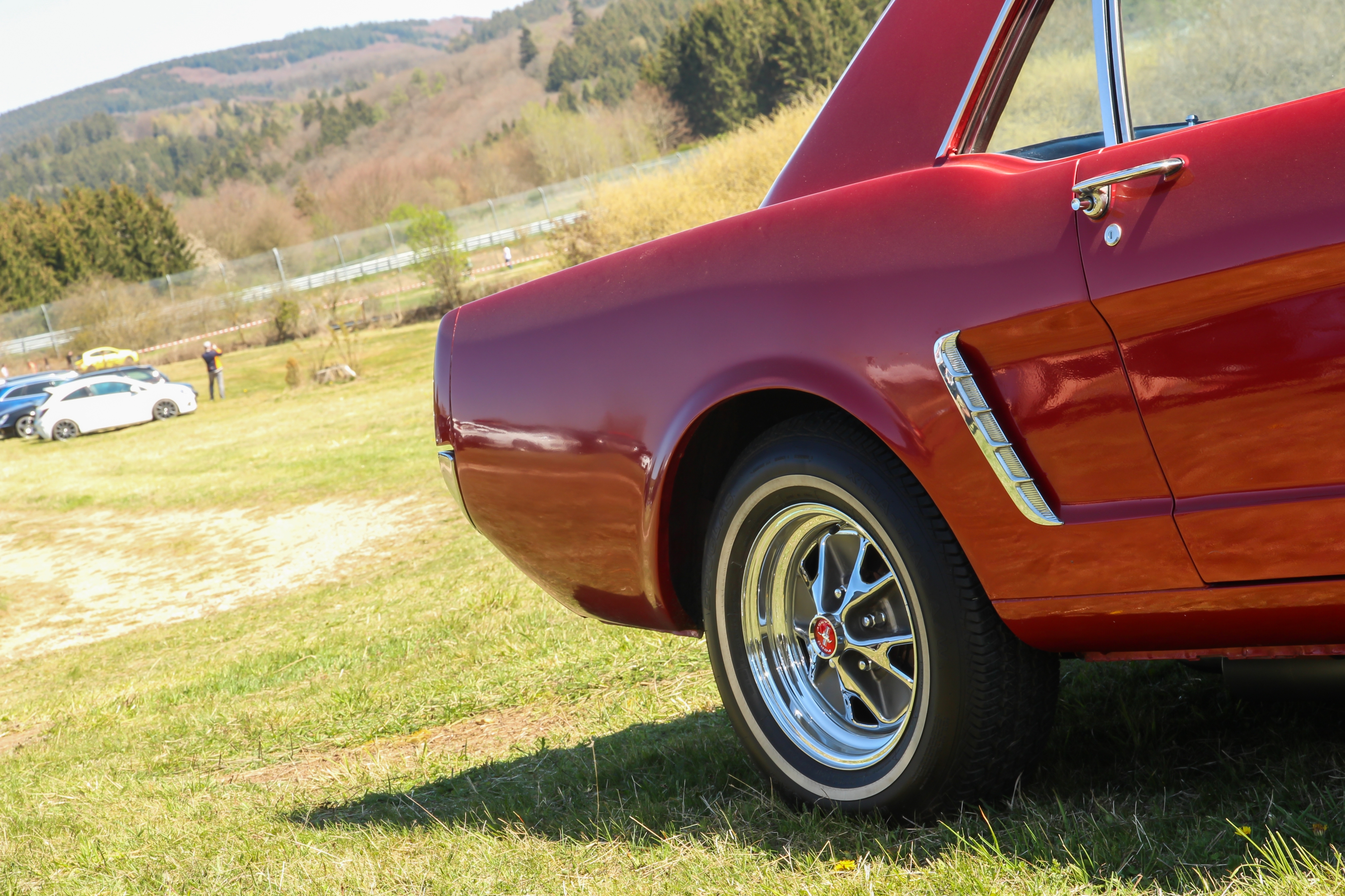

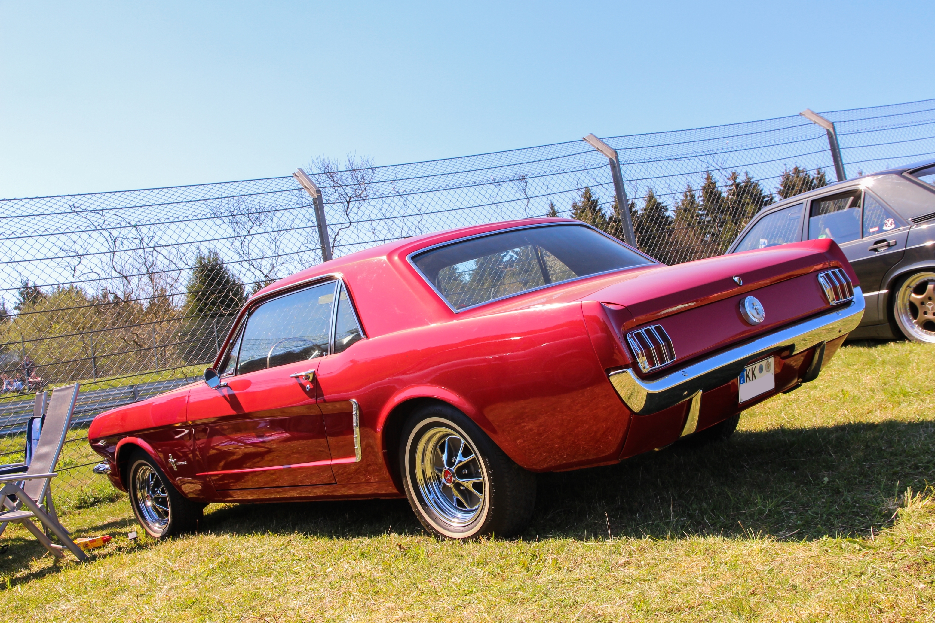

Die Shelby Stripes werden nicht jedem gefallen... ich find sie super und ich habs mit einem Folierer aus der Familie selbst gemacht.
Nach original Maßen aus 1965...

Hübsche Spoiler!

Find deinen Stang super! Auch mit Stripes!
