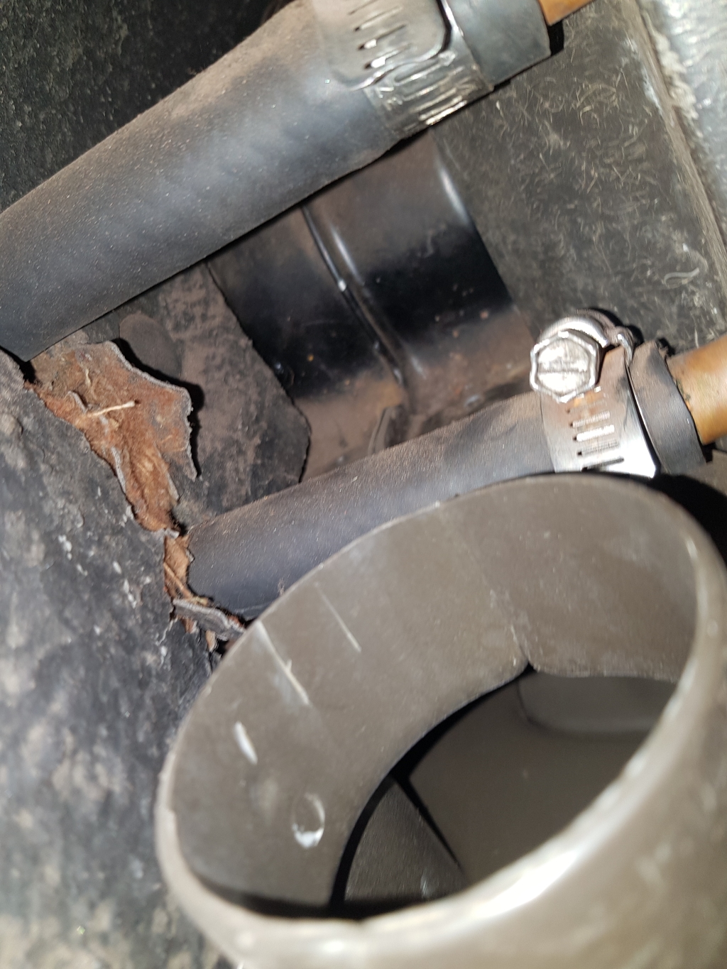

So, Projekt Innenraum-Entkernung ist seit heute abgeschlossen.
Habe nochmal ein paar Detail Bilder erstellt. Speziell vom Wasserkasten Blech.
Am Heizungskasten wurde auch schonmal was neu gemacht. Schellen, Schläuche und auch der komplette Heizungskasten sehen sehr gut aus.
Auch das Türinnenleben sieht gut aus, soweit ich das als Blutiger Anfänger beurteilen kann :D
Jetzt wird alles was nicht lackiert werden soll abgeklebt. Anschließend wird das Bodenblech abgeschliffen und behandelt.
Das Armaturenbrett wird am Ende neu lackiert.
So dann noch ein paar Bilder

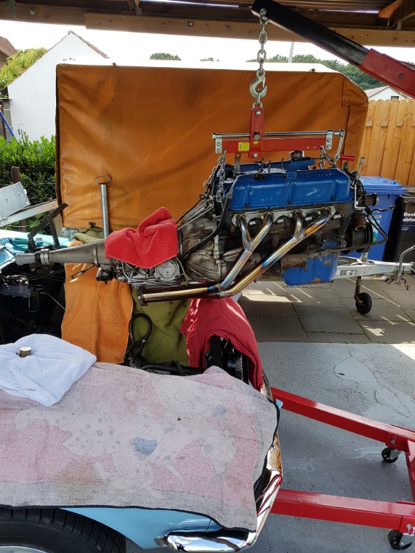

Beiträge: 3557
Re: 65er Coupe, Projekt: Konservierung & Verschönerung
Die Krümmer passen recht gut, eventuell sind die Kerzenstecker von Zylinder 2 und 5 etwas dicht am Abgasrohr dran, muss man dann etwas eindrücken und Fahrerseitig wird es etwas eng an der Getriebeglocke, alles Kleinkram.
Ansonsten gut gearbeitet, bis jetzt keine Risse oder Undichtigkeiten.
