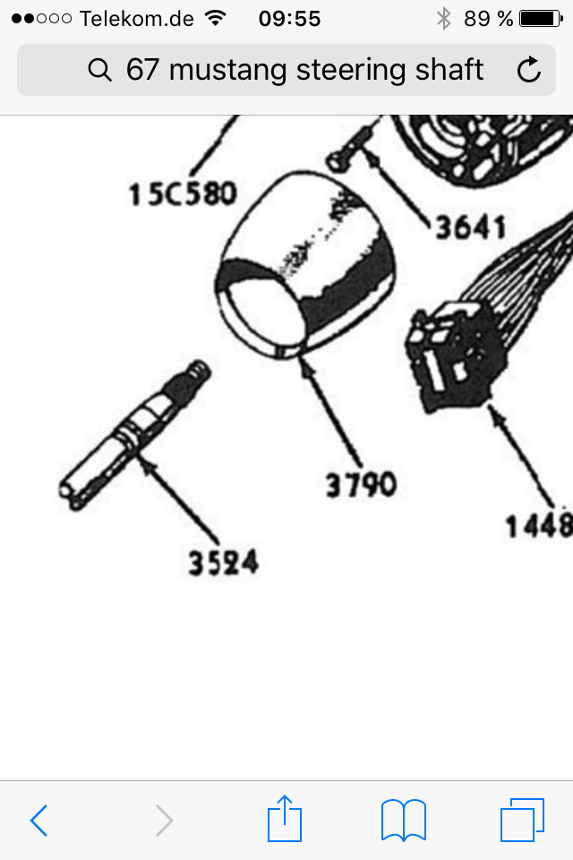

Hi Micheal, was soll das für ein starrer Adapter sein?

Sowas:

Dieser Adapter ist der passende: https://www.borgeson.com/xcart/product. ... =2&page=11
Aber wie gesagt, ich hatte mit diesem Adapter Strömungsgeräusche von der Servolenkung, die durch die Lenkstange in den Innenraum übertragen wurden. Und ja, ich habe richtig entlüftet (auch mehrmals)!
Als Alternative gibt es diesen U-Joint von Borgeson auch noch mit Vibrationsdämpfer (https://www.borgeson.com/xcart/product. ... ductid=672), den hab ich allerdings noch nicht ausprobiert und da der länger ist als der normale U-Joint könnte ich mir vorstellen, dass die Lenkstange dann gekürzt werden muss.

Hi Oli,
das ist der ganz einfache & normale Adapter.
Auf der einen Seite die passende Verzahnung zur Borgeson und auf der anderen glatt, wo die Lenksäule ein geschoben wird. Die wird dann verschweißt.

Ok. Danke für deinen Tip. Hast du das bei jedem 64-66 so gemacht?
Dann frag ich mich aber warum mir Borgeson den Kit so für denn 66er verkauft?! Mit der Hardy Scheibe!
