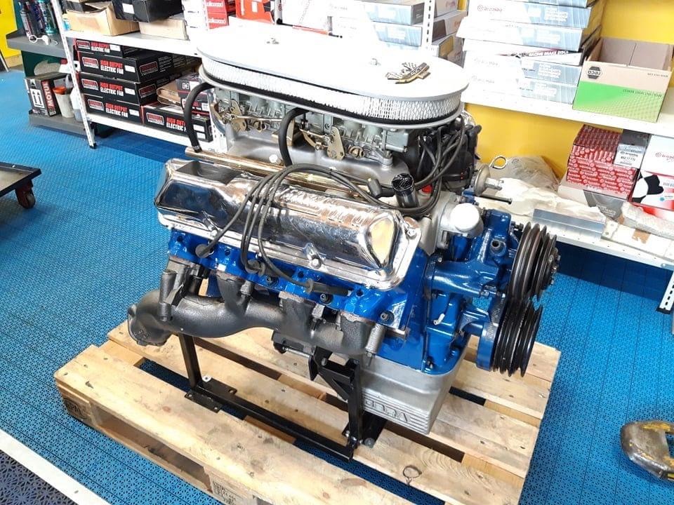

falls du „original“ bleiben willst und das blecherne Getröte von Tube-Headers nicht magst, sind die 428 CJ Gusskrümmer ne Alternative. Sind vorn schön leise, fließen gut und gehen satt nach vorn....
Ich liebe es, wenn ein Auto vorn im Motorraum wie eine Schweizer Uhr leise seinen Dienst macht, aber hinten brüllt....

Aber soweit ich weiß passen die 428 CJ Krümmer nicht auf den normalen 390GT Kopf mit 14 bolt Lochbild. Dachte die CJ Köpfe haben einen anderenGTfastbacker hat geschrieben:falls du „original“ bleiben willst und das blecherne Getröte von Tube-Headers nicht magst, sind die 428 CJ Gusskrümmer ne Alternative. Sind vorn schön leise, fließen gut und gehen satt nach vorn....
Auslasskanal (die Höhe) und ein 16 Bolt Lochbild.
