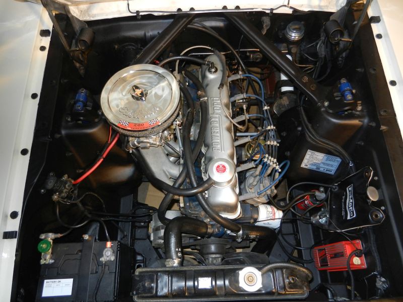

@ Daniel: Offener Luftfilter, siehe Bild.
Man kann erkennen, dass die Ansaugluft direkt über dem Header liegt.
Sobald die Luft genügend warm ist, lässt das Phänomen nach.
Bei > 25 Grad Außentemp. ist das Ruckeln nach 10 Min. Fahren verschwunden.
Im Winter bzw. bei < 10 Grad bleibt es erhalten.
Warme Ansaugluft macht das Gemisch magerer, korrekt?
@Ralf: Vielen Dank für den Erklärungsanzatz. Die Transfer Slots hatte ich auch schon unter Verdacht.
Ich denke die sind unmittelbar an der Spritversorgung in der kritischen Phase beteiligt, bevor PV oder BP feuern. Ich kann nochmal versuchen, die Klappen mittels IMS weiter zuzubekommen, um mehr Slot zu haben. LL liegt derzeit unter 700, was bei meiner Nocke schon leicht unruhig wird, ebenso das Vakuum (10-12). Beim Durchbeschleunigen liegen aber stabile 15" an.
Zu Deiner Frage: Die Verzögerung tritt in beiden Szenarien auf, beim Drauflatschen nur stärker.
VG
Jörg

Wenn die angesaugte Luft weniger als 10 Grad ist, besteht die Gefahr von Vergaservereisung. Darum hat der originale Luftfilter eine Vorwärmung derselben. Hast du mal den Coke geprüft, geht der zu schnell auf?
Gruss Daniel

Irrtum, warme Luft macht das Gemisch FETTER!
Kann also durchaus sein, das Dein Problem ein Magerverhalten ist!?

@Daniel: Eine Vorwärmung am Original LuFi beim I6 wäre mir neu. Mein Ford AUS Intake Manifold hatte werksmäßig eine Vorwärmung am Vergaserflansch mittels Heizungsschlauch. Diese ist aber leider undicht und daher nicht angeschlossen. Muss mir die undichte Stelle nochmal ansehen. Das könnte helfen. Und ja, der eChoke geht recht schnell auf, da kann ich auch nochmal an der Dose in Richtung "Rich" drehen. Danke!
@Heiner: Warme Luft = Fett, korrekt. War ein Denkfehler meinerseits. Danke für die Richtigstellung. So macht das Ganze einen Sinn.
VG Jörg

Der australische I6 könnte ev. eine Ansaugluftvorwärmung gehabt haben, da der Vergaser doch etwas exponierter ist als beim originalen Motor. Das mit der Vergaserflansch-Vorwärmung wolle ich als nächstes fragen. Ich glaube du hast das Problem gefunden, weil wenn das Ansaugrohr zu kalt ist, kondensiert der Treibstoff in diesem und das Gemisch magert ab. Dasselbe passiert beim Kaltstart darum gibt es den Coke.
Siehst du, es ist eben doch von Bedeutung bei der Problembehebung wenn man dazu schreibt was für ein Motor das verbaut ist und was daran abgeändert wurde ;)
