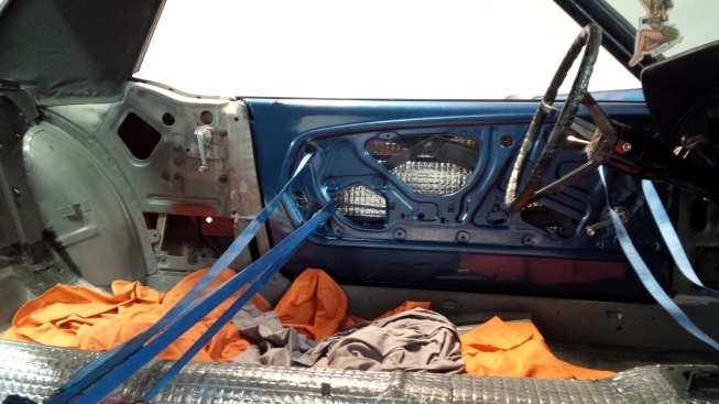

die Türeinstellung mit neuen Gummis ist fast unmöglich....
so geht es einigermaßen:
Aber um die Türen richtig ins Schloss zu bringen ohne das sie überstehen geht nur wenn ihr die Gummis nach bearbeitet. Mein Türgummi waren glaube ich auch von RSB und hat in der Seitenansicht eine Form wie ein Pfeil der mittelere Gummiteil steht so weit ab das die Tür hauptsächlich in der Radien nicht passt. Der Trick ist diesen Teil mit einem Teppichmesser so anzupassen das die Tür beim schliessen nicht verspannt.
