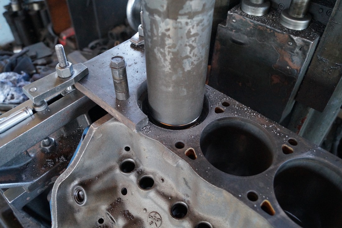

Als erstes werden die Zylinder auf das Maß für die Laufbuchsen gebohrt.

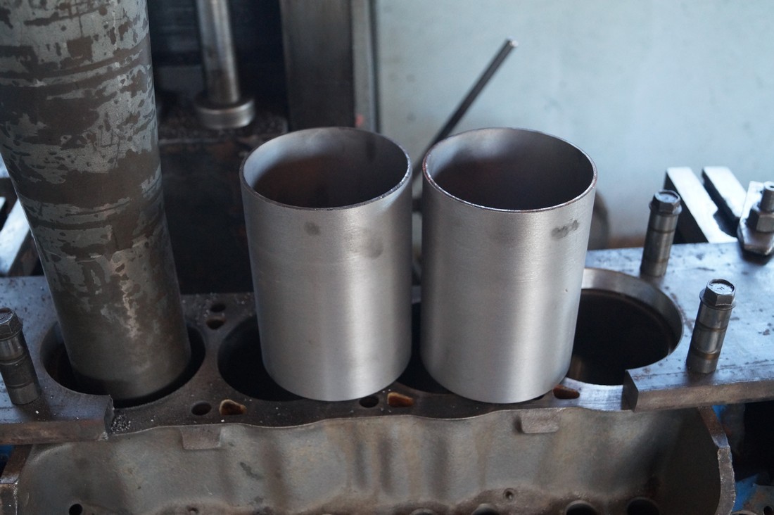

2 2016-03-14 14-32 351W Motor bohren für Laufbuchsen 5.jpg (195.61 KiB) 700 mal betrachtet
Das sind die Laufbuchsen die im nächsten Schritt in der Zylinder eingepresst werden.

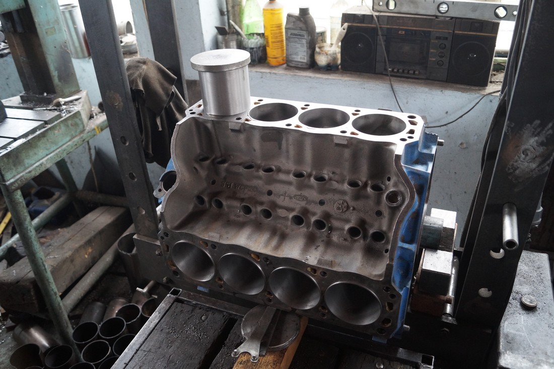

4 2016-03-15 11-43 351W Motor Laufbuchsen 1.jpg (186.85 KiB) 700 mal betrachtet

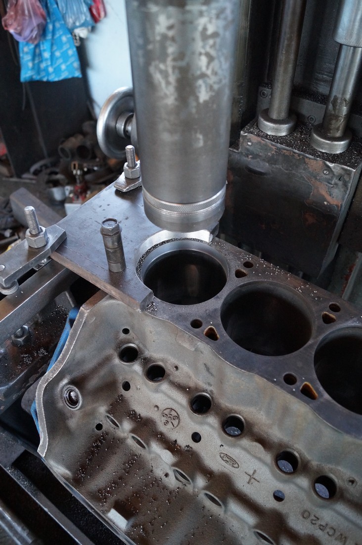

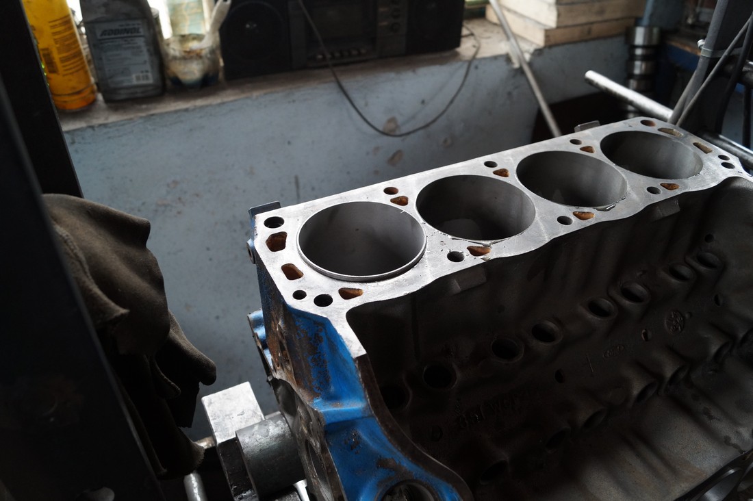

5 2016-03-15 11-45 351W Motor Laufbuchsen 2.jpg (132.54 KiB) 700 mal betrachtet
Die untere Reihe ist schon komplett mit Laufbuchsen ausgestattet. Im nächsten Schritt wird das überstehende Stück plan geschliffen, dass werden die Laufbuchsen genau auf das Kolbenmaß gebohrt und dann gehont.

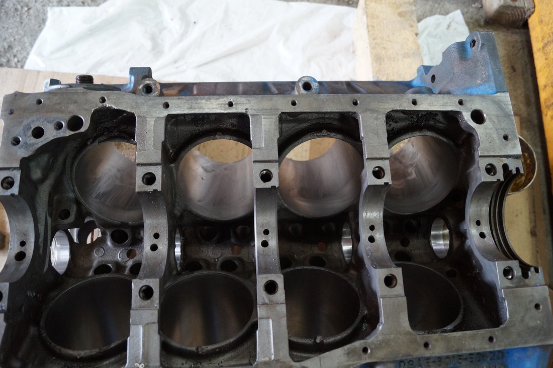

6 2016-03-15 11-49 351W Motor Laufbuchsen 11.jpg (203.13 KiB) 700 mal betrachtet
Von unten sieht das ganze so aus.

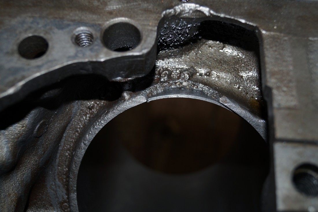

7 2016-03-18 13-00 351W Motorblock 1.jpg (172.54 KiB) 700 mal betrachtet
Ein Zylinder bei meinem Block ist an der Unterkante entwas beschädigt. An der Beschädigung kann man die Laufbuchse erkennen, ansonsten passt das alles so genau, dass man nix sieht.

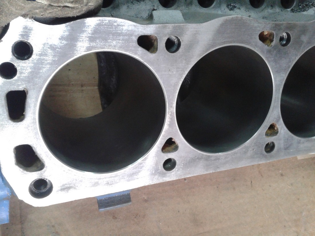

9 20160316_163819.jpg (169.33 KiB) 700 mal betrachtet
Fertig sieht's dann so aus.
