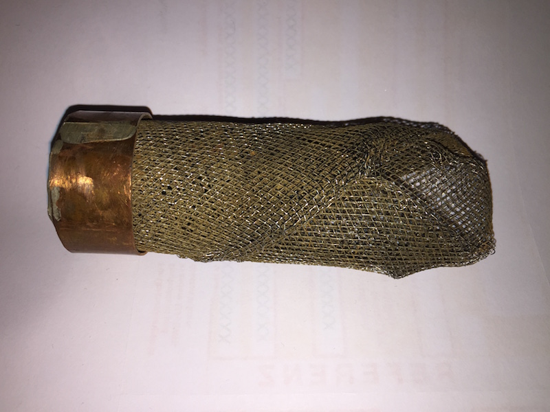

Re: Verstopfter Kühler
Verfasst: Mo 11. Mai 2015, 16:12
von TripleT
Da ist der selbsgebaute Filter wesentlich geiler.
Mein Dad hat zwei Kupferringe gemacht, einen etwas kleiner als den anderen, damit die ineinander passen.
Den äußeren genauso groß im Durchmesser wie der Kühlereinlauf oben. Dann
hat er ein sehr feines Edelstahlgitter genommen, welches er mit dem inneren Kupferring bei dem größeren,
äußeren festgeklemmt hat. Zusätzlich hat er das dann mit Löchern und eine Art Niete festgeklemmt und verlötet.
Zwischen den Ringen hat er dann einen "Steg" mittig eingesetzt, so dass man den Filter wunderbar
(wenn er im Kühler sitzt), mit der Zange rausziehen kann.
Den Filtersack hat er so lang gemacht, dass dieser selbst beim starken Zusetzen hinten im Filter immer noch Wasser
durchlässt. Der Filter geht dann vorne von Kante Eingang Kühler bis zur Vorderwand des Kühlers.
Schwierig zu beschreiben, ich versuche ein Bild zu machen...
Aber das Teil hat den Motor in nullkommanichts sauber gemacht.... und keine Hitzeprobleme mehr...
Die Brocken sind selbst durch ohne Ende Spülen nicht alle rausgekommen, jedesmal
haben sich vorher neue gelöst und haben den Kühler zugesetzt...
Der Filter war dann die Rettung...
Verfasst: Mo 11. Mai 2015, 22:00
von TripleT
Ich hatte den drin bis das der Motor keine Brocken mehr geschmissen hat,
aber ist überhaupt kein Problem den drin zu lassen, ist ja kein Nachteil.
Motor wo das war habe ich aber nicht mehr....
Hier ist das gute Stück:
