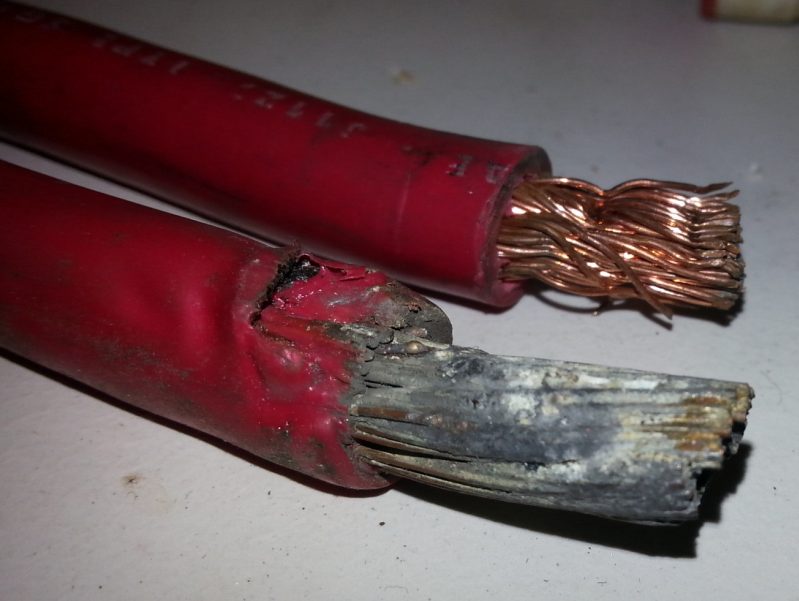

genau diesen zweiten Fall hatte ich auch...
erster Fall: Rattern des Starterrelais --> Relais geöffnet und repariert.
zweiter Fall: Beim Drehen des Zündschlüssels ein lauter "KLACK" und dann die Elektrik komplett tot trotz guter Batterie --> Hauptbatteriekabel in der Polklammer vergammelt, genau wie Michael es beschrieben hat. Eine dicke Oxydschicht an der Verquetschung. Nicht sichtbar unter der roten Isolierung des Kabels.

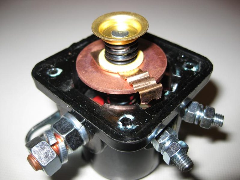

Das Bild hier habe ich noch in meinem Bildersammelsurium gefunden:
dieser gewellte "Leiterstreifen" war bei mir gebrochen und dann rattert das Relais.
Das Bild ist aber von einem anderen Gringo aus dem Netz, der hatte wohl dasselbe Problem.

... ich bin gestern zufällig über das abgeschnittene Stück Batteriekabel gestolpert, das damals Kummer gemacht hat.
So sah das also unter der Vercrimpung zur Polklammer aus. Von aussen nicht wirklich sichtbar. Daher auch der Totalkollaps meiner Elektrik :roll:

2Strokewheeler hat geschrieben:... ich bin gestern zufällig über das abgeschnittene Stück Batteriekabel gestolpert, das damals Kummer gemacht hat.
mein Reden die ganze Zeit, und Prüfung/Reparatur vom Aufwand und preislich fast nix :!:

Gestern morgen bin ich dann direkt in die Garage zum schlafenden Pony, die neue VARTA Batterie mit 63aH und das neue Anlasser-Relais sind derweil geliefert worden. Zusätzlich habe ich den +POL und den -POL getauscht. Die Zuleitungen ALLE geprüft und entsprechend abisoliert um 100% Auflagefläche zu haben. Zuerst die Batterie und POLe getauscht, Zündung an, 3-4MAL Gaspedal gepumpt und dann ist er nach ca. 5-10Sekunden wieder angesprungen. GEIL, war das erste Gefühl.
Das Anlasser-Relais wandert somit original verpackt in meinen Ersatzteilschrank. Ich habe es ausgepackt und muss sagen, dass ich die Verarbeitung und Schraubpunkte nicht schlecht finde, für 25,00€ ist das nach meinem empfinden OK. Ich mache gerne mal ein FOTO damit ihr es ebenfalls beurteilen könnt.
