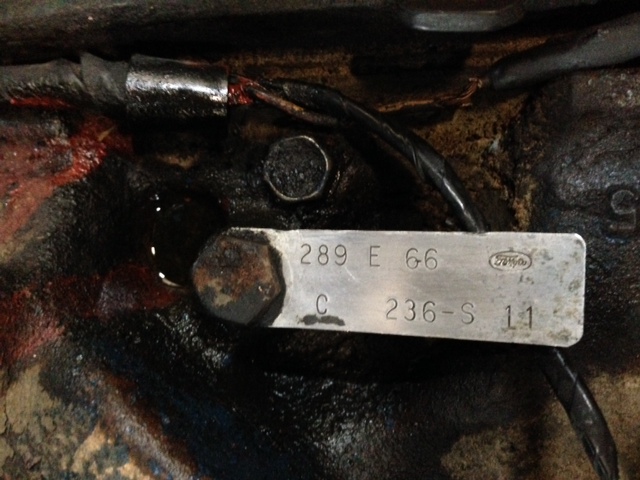

Ich habe auch noch beim Putzen endlich ein paar Nummern gefunden:
- Foto 1.JPG (115.62 KiB) 1809 mal betrachtet
- Foto 2.JPG (123.76 KiB) 1809 mal betrachtet
- Foto 3.JPG (116.94 KiB) 1809 mal betrachtet

Die Vin kannst du ja im Vin Decoder Entschlüssen,ist ja rein Optisch auch wie auf der Plate.
NEW! Order a Door Dataplate | Link to these results
Warranty Number: 6F07C311874
Year: 6 1966
Plant: F Dearborn, MI
Body Series: 07 2 Door Hardtop
Engine: C 289 2v V8
Unit: 311874 311874
Miscellaneous Vehicle Data
Body: 65B 2 Door Hardtop, Pony Interior
Color: R Ivy Green Metallic
Trim: 66 Black Crinkle Vinyl, Pony Interior
Date: 07D April 07, 1966
D.S.O: 51 Denver
Axle: 6 2.80:1, Conventional
Trans: 6 C4 Automatic

Ja genau das mit der Vin und dem rest habe ich auch gefunden, gleich mal 2 neue Schilder bestellt und weg legen für später wenn alles fix und fertig ist.
Aber es kann leider keiner meinen Vergaser identifizieren oder?
finde einfach diese Nummer nirgends ob der zu dem Motor gehört oder nicht.

Bisher wurde der Vergaser noch nicht vollständig identifiziert, was ich befürchte oder glaube ist, das ein anderer Autolite/Motorcraft drauf saß, da ich im Innenraum noch überbleibsel von einer Manuellen Choke gefunden habe... Sowas zusammen gewürfeltes mag ich ja mal so garnicht. Also meine Frage: lieber einen "alten" Vergaser besorgen mit manuellen Choke oder gleich Umbauen auf Edelbrock was meint ihr?!
Der Vergaser ist ein Motorcraft 2100, Baujahr 1974, mit einem 1.08er Venturi.
Das ist kein Originalteil, passt aber gut zu Deinem Motor.
Da Du ja schreibst das Dein Motor mit dem überholten Vergaser gut läuft würde ich den nicht wechseln.

Hallo leute, danke für die Identifizierungen die Helfen mir sehr, habe mir endlich ein Shop Manual bestellt damit ich nicht so blöde kleine fragen hier stellen muss
Okay also ist der Seilzug so in Ordnung, ich muss erstmal den ganzen dreck und schmoder von den Teilen runter bekommen. Dadurch das meine Ölwanne/Getriebeölwanne und die Servoschläuche ein wenig Lekös sind ist da ganz schön viel ekel dran was man mit einem Spachtel abkratzen muss damit man erkennt was es ist, schon im Technik Forum beschrieben wegen herraus nehmen der Ölwanne, aber das Problem habe ich gelöst.
Danke Patrick, jetzt weiß ich wenigstens was für ein Vergaser das ist. Natürlich hätte ich gerne einen richtig Originalen aus meinem Baujahr drauf, (falls wer tauschen mag
oder einen rumleigen hat) aber erstmal fährt er so sehr gut.
