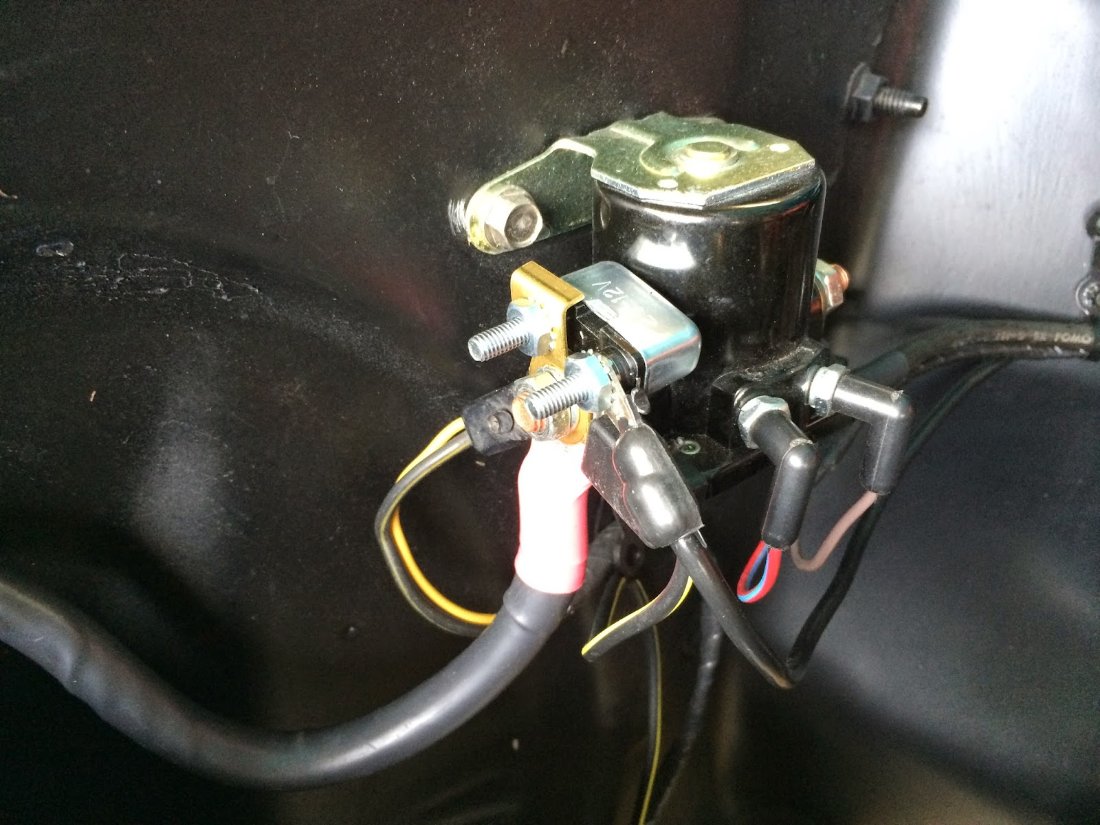

- mem
- Beiträge: 2884
Re: Verdeckschaltung auf Relais umrüsten
Ist das Kabel zum circuit breaker am Magnetschalter angeschlossen?
Könnte sein, das du den Motor mit jedem öffnen und schließen an seine Temperaturgrenze bringst.... würde den Ausfall u.U. erklären....

- mem
- Beiträge: 2884
So muss das aussehen.
- IMG_3684.JPG (146.41 KiB) 330 mal betrachtet
