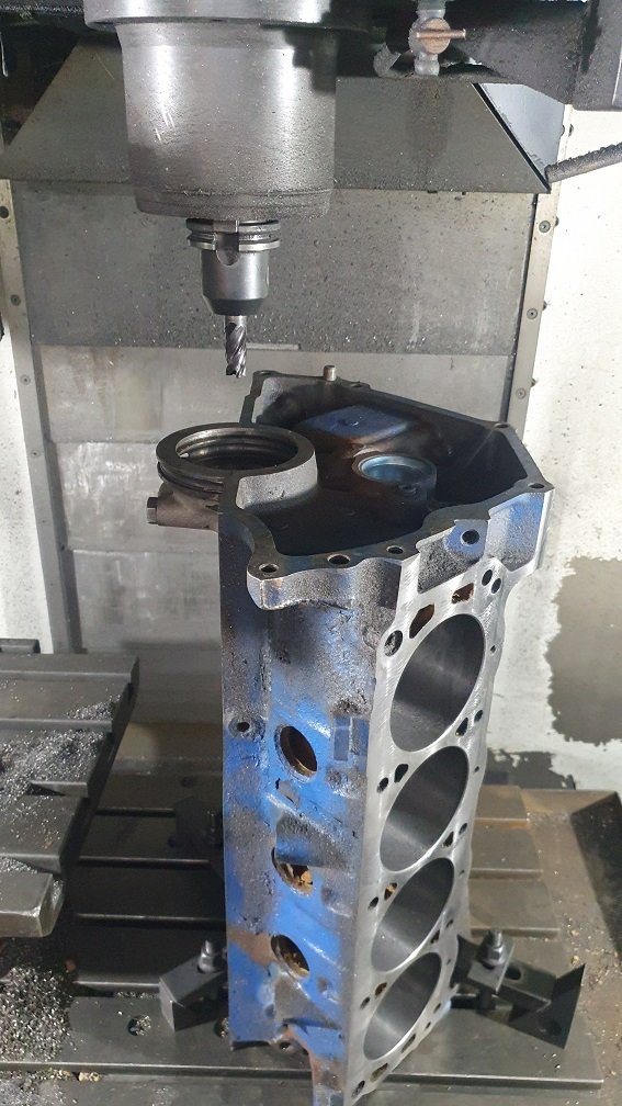

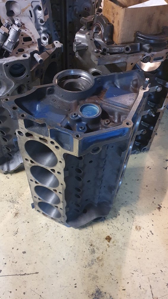

Bei mir hat Bastian Ebener die äußerste Lagerschale und den Block aufgespindelt - dann kann man einen normalen einteiligen Siri verbauen (wie bei allen späteren Small Blocks). Geht natürlich nur mit ausgebautem Block...

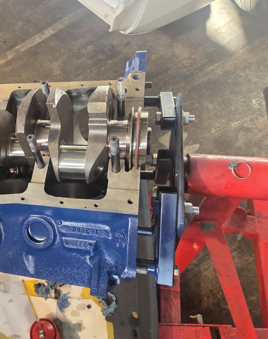

Hab bei meinem 351C umgebaut. Aber halt als die KW draußen war. Ohne Getriebe kann mann denke ich genug absenken, probiert habe ich es nicht. Denke zur sauberen Installation ist ausbauen besser.
Es ist bei mir grundlegend dicht. Genaueres kann ich erst in paar Jahren sagen ob es dicht bleibt. Passform war 1:1 zur zweiteiligen Dichtung.
