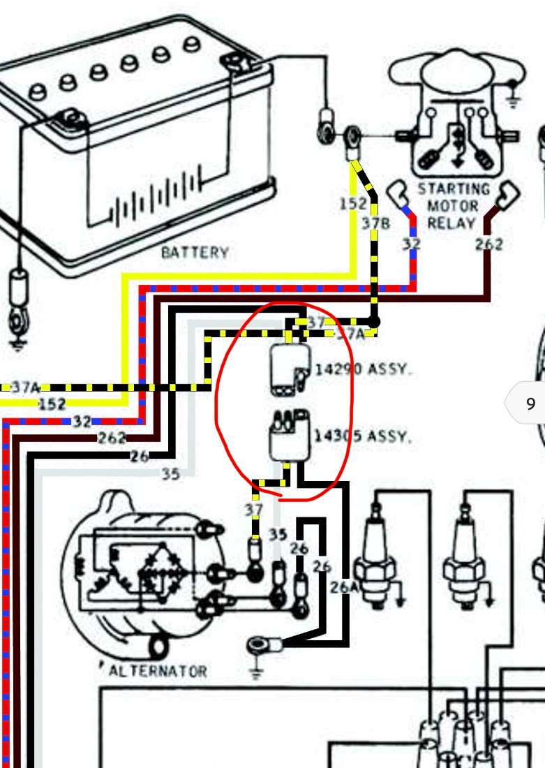

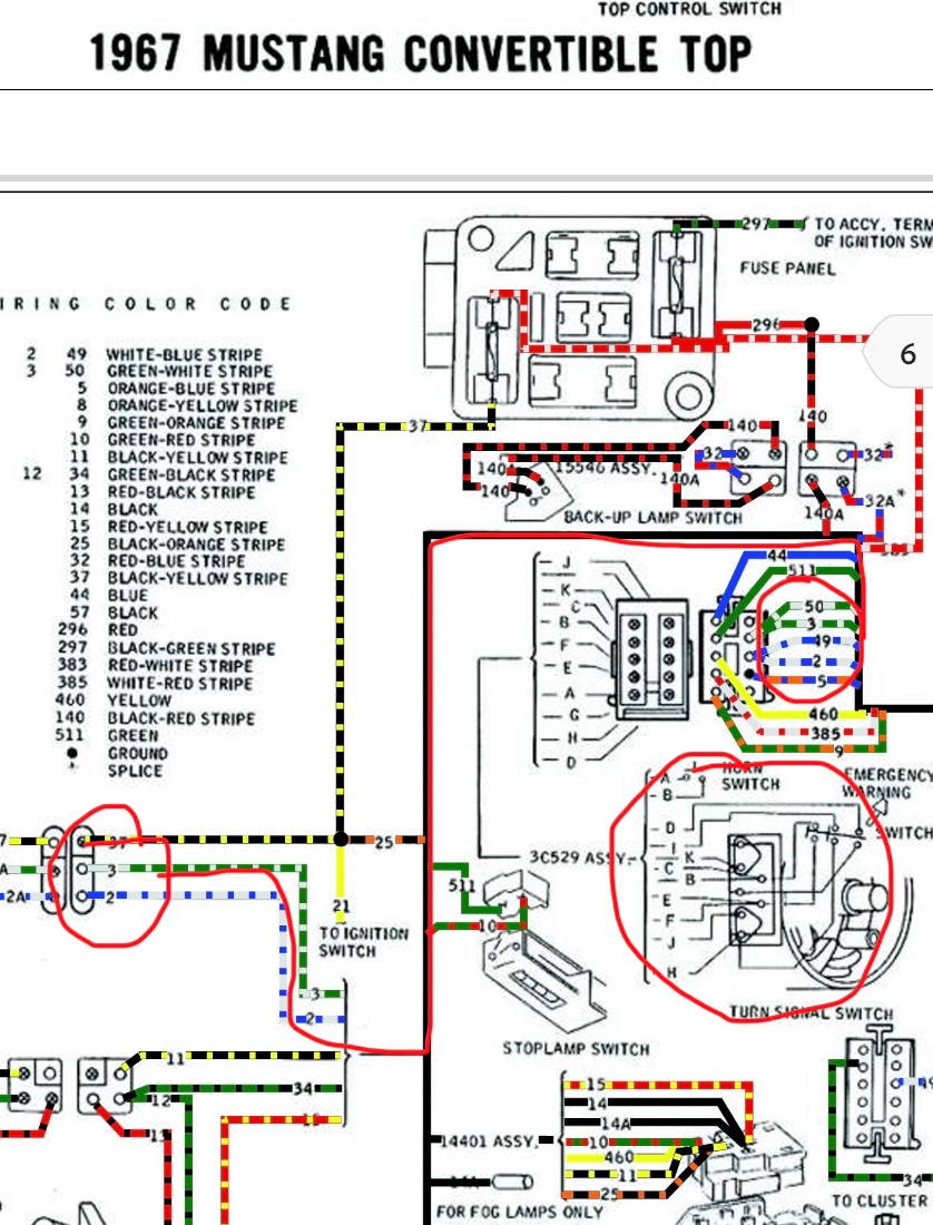

Jan72 hat geschrieben: So 12. Jul 2026, 15:53 Leg mal eine fliegende Leitung von der Batterie Plus auf den Stecker Leitung 37 Schwarz/Gelb, und dann nochmal an dem Sicherungskasten messen. Aber Vorsicht, bitte keinen Kurzschluss erzeugen :o
Von dort aus wird auch der Lichtschalter und alles weitere versorgt.
Gruß Jan
Also die fliegende Leitung (externer Trafo) hat ergeben, daß jetzt Strom am Sicherungskasten ankommt.Also muss vorher irgendwo nix durchgehen.

Das war bei mir auch so, habe die defekte Stelle trotz intensiver Suche nicht gefunden. Habe dann parallel eine neue 6mm2 Leitung mit Sicherung bis zum Stecker nach innen verlegt. Dann war alles wieder okay. Bitte kontrolliere ob an der gekennzeichnete Stelle an der 37 Spannung anliegt, sonst arbeitet die Lichtmaschine nicht :roll:
Gruß Jan

Hast du den Stecker wiederverwendet? Ganz rechts ist plus und wofür sind die andren beiden Steckverbindungen?

Ich habe die von der Batterie ankommende „tote“ Leitung vor dem Stecker mit Abstand abgeschnitten und dort die neue Leitung mit Pressverbinder verbunden. Dann kann der Stecker bleiben.
Gruß Jan

Also nur einen Strang vom Starterrelais bis zur Plusleitung am Steckverbinder ziehen und die anderen beiden Kabel so belassen , wird warscheinlich Masse sein?

Die anderen Leitungen bitte so lassen, ist keine Masse sondern geht zum Blinkerschalter in der Lenksäule. Warnblinker?
Ich hab auch ne Weile gebraucht bis ich mich in den Stromlaufplan eingearbeitet habe aber jetzt klappt das gut ;)
Gruß Jan
