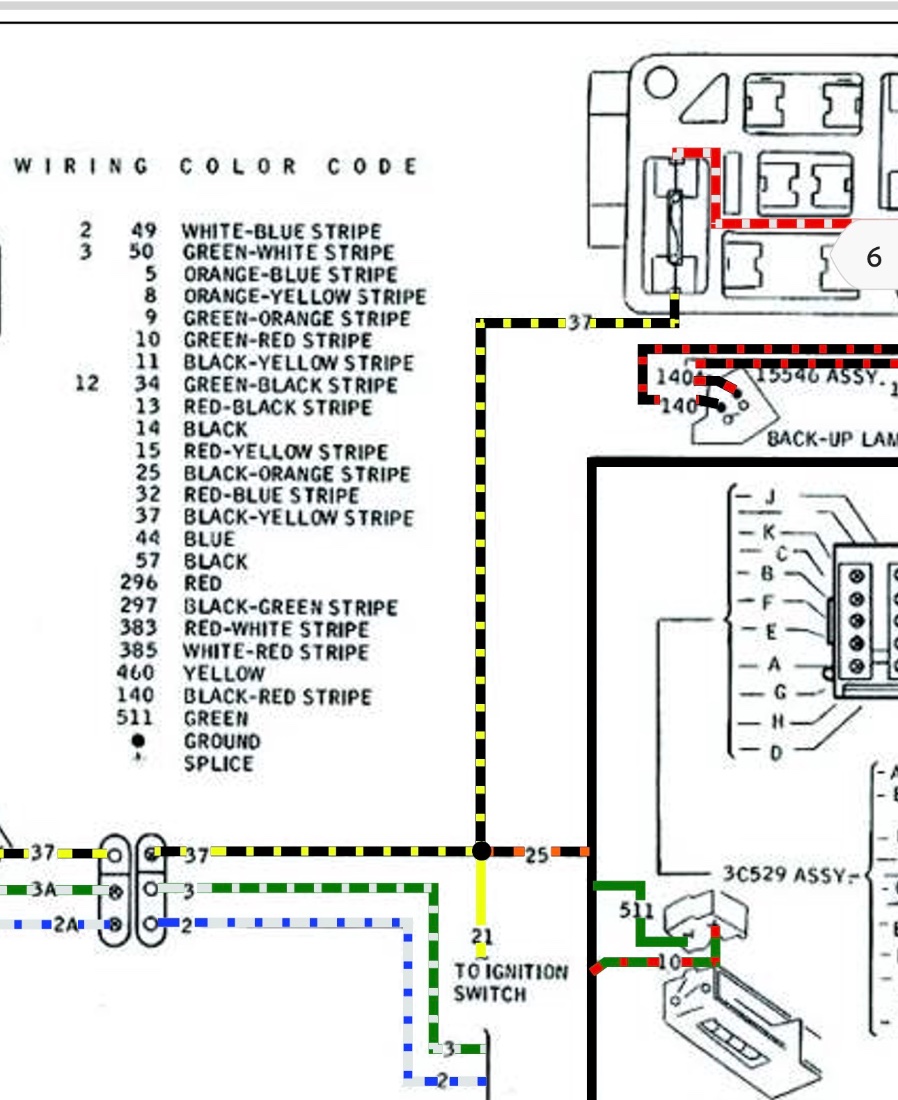

Hi, bei mir war das selbe Phänomen. Nach dem abstellen kein Strom mehr. Ursache war ein Kabelbruch in der Leitung 37 (Schwarz/Gelb) von der Batterie (Anschluss am Startrelais) zum Stecker unter dem Armaturenbrett. Damit war der Sicherungskasten stromlos. Eine fliegende Leitung brachte erstmal Abhilfe.
Bei mir war an dem Stecker plötzlich keine Spannung mehr zu messen.
Vielleicht hilft dir das weiter.
Gruß Jan

Es kommt kein Strom am Sicherungskasten an , so meine Vermutung. Gemessen 0

Re: Keìn Strom am Schlüsselstart/Alles tot
Aber genau dahin führt die Leitung 37, nächster Halt nach dem dreifach Stecker, Sicherungskasten
Gruß Jan
Leg mal eine fliegende Leitung von der Batterie Plus auf den Stecker Leitung 37 Schwarz/Gelb, und dann nochmal an dem Sicherungskasten messen. Aber Vorsicht, bitte keinen Kurzschluss erzeugen
Von dort aus wird auch der Lichtschalter und alles weitere versorgt.
Gruß Jan

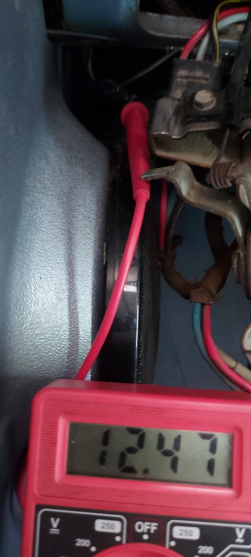

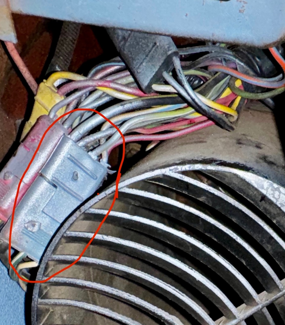

Es kommt an der Steckverbindung der Strom an , aber ich denke das diese nicht weitergeleitet und bei der Durchgangsprüfung einen Wert mit 3.5 k Ohm Wiederstand .
