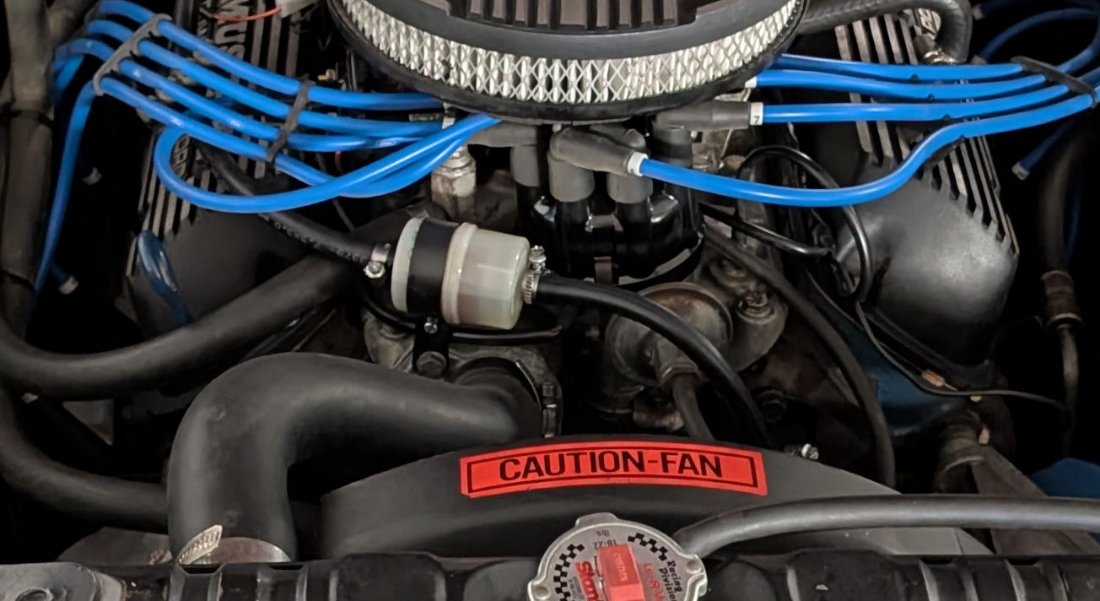

Mir faellt auf, dass der zusaetzlich verbaute Spritfilter recht nahe am Motor positioniert ist; allerdings auch gut im Luftstrom des Fans:
Ja, der Plastefilter wird noch gegen einen Filter mit Metallgehäuse ersetzt; leider leidet dabei die Erkennbarkeit des Spritflusses.
Beim Kaefer und beim targa bin ich wegen der Einbauorte der Spritfilter nahe an heissen Stellen sehr empfindlich, das wird konsequent vermieden. Andererseits ist beim Kaefer seit zig Jahren ein Plastefilter verbaut, allerdings an einer geschuetzten und nicht sehr warmen Stelle zwischen Tank und Spritpumpe. Die Kaeferspritpumpe hat einen kleinen Metallsiebfilter.
Was tun beim Mustang? So lassen? Evtl. ein Hitzeschutzblech unter die Halterung des Filters bauen? Und so zurecht bauen, dass im Falle einer Undichtigkeit austretender Sprit nicht direkt auf die Kruemmer sabbern kann?
Verbaut ist ein Edelbrock 1403, der hat standardmaessig wohl keinen Filter. Im manual wird ausdruecklich empfohlen, zwischen Versager und Spritpumpe einen ausreichend dimensionierten Spritfilter zu verbauen.

Ersetze den Kunststoffilter durch einen Metallfilter und fertig - warum möchtest Du den Benzinfluss sehen? Die Benzinpumpen fördern eigentlich immer....

Also bevor du das thema filter angehst solltest du die richtige stahl Steigleitung verbauen. Diese langen schlauch lösungen zum vergaser sind absoluter pfusch. Ideal für blasenbildung da der schlauch sich durch die wäre ausdehnt.
Zum thema filter, wenn dann vor der benzinpumpe einbauen.

Ich verbaue beim Edelbrock immer gern eine OE geformte Benzinleitung und das Edelbrock #8131 Anschluss-Set. Dazu noch ein AN6 auf 5/16 Schlauch- oder AN6 auf 5/16 Metalleitungsadapter.
Dann hat man, wie Abudi schon richtig sagt, den Anteil an Gummischlauch auf ein Minimum reduziert oder eliminiert

Noch ein Tipp weil ich es eben am Rand des Bildes gesehen habe. Dein Kühlerdeckel hat einen Öffnungsdruck von 18-22lbs, Serie sind 13lbs. Würde lieber 13lbs verbauen bevor es mal Peng macht wenn der Wagen zu heiß wird.

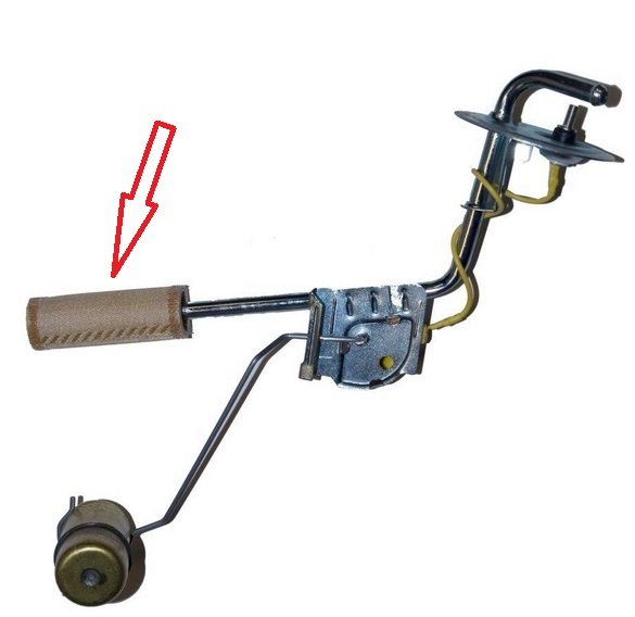

Unsere Autos haben bereits alle einen Vorfilter verbaut, insofern man am Tankgeber keine Veränderungen vornimmt oder etwas defekt ist.
Der Vorfilter sitzt am Ansaugschnorchel des Tankgebers und ist in der Regel aus einem feinmaschigem Metallgewebe.

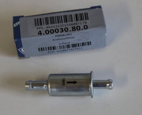

Michaels Lösung ist natürlich die eleganteste, keine Frage.
Ich verwende den Pierburg 4.00030.80.0
PIERBURG 4.00030.80.0.jpg (22.36 KiB) 3445 mal betrachtet
Eingebaut hinter der Benzinpumpe, unmittelbar vor dem Vergaser.
Der Filter ist komplett aus Metall, 8mm Schlauchanschluß, 25mm Durchmesser und 70mm lang (inkl. Anschlüsse), sieht fast 1:1 aus wie die originalen, die in den Vergaser geschraubt werden.
Dieser Filter ist, ebenso wie die originalen eingeschraubten von Ford Motorcraft ein Siebfilter, also ohne Filterpapier.
Allerding mit einer Maschenweite von nur 105 μm, dagegen sehen die Motorcraft Filter aus wie das Netz eines Tennisschlägers :lol:
