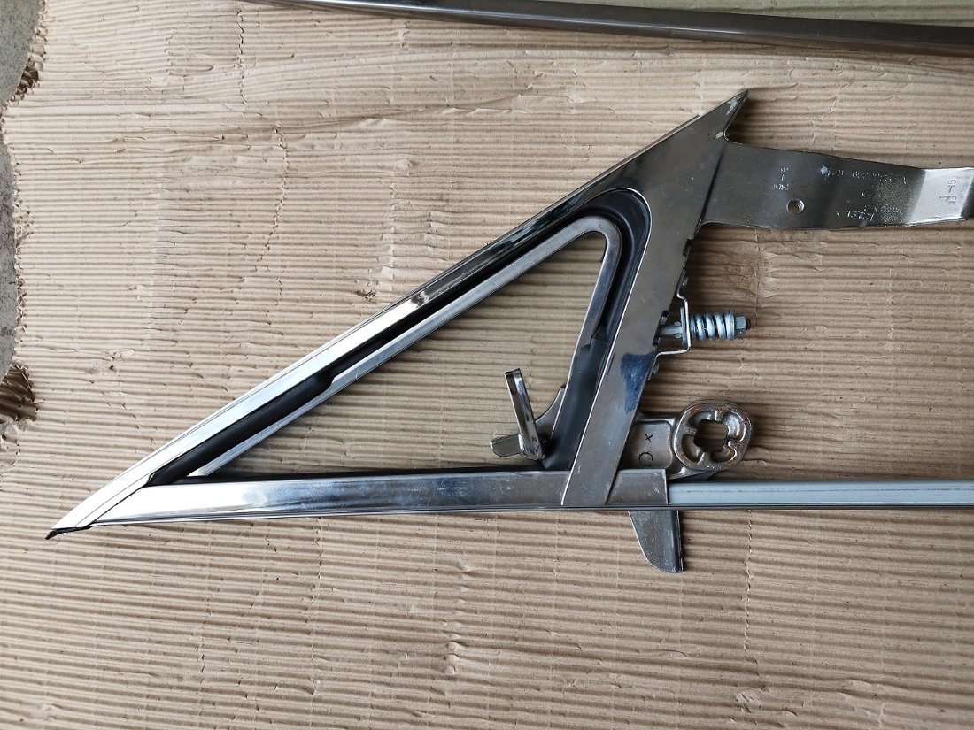

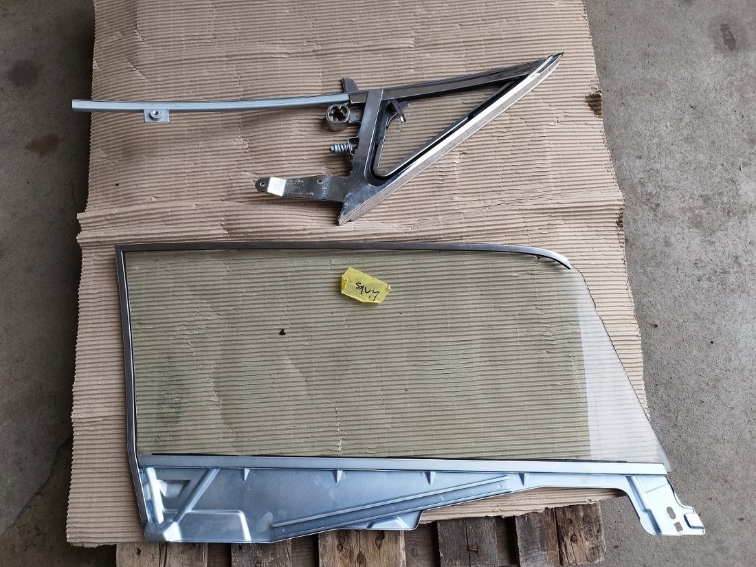

Die Teile der Fenster sind auch vom verzinken zurück, sodass ich die vorderen und hinteren Fenster mit neuen Dichtungen wieder zusammen bauen konnte

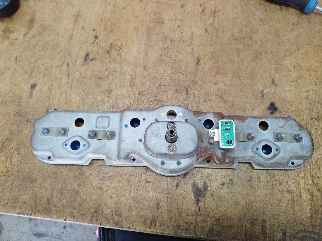

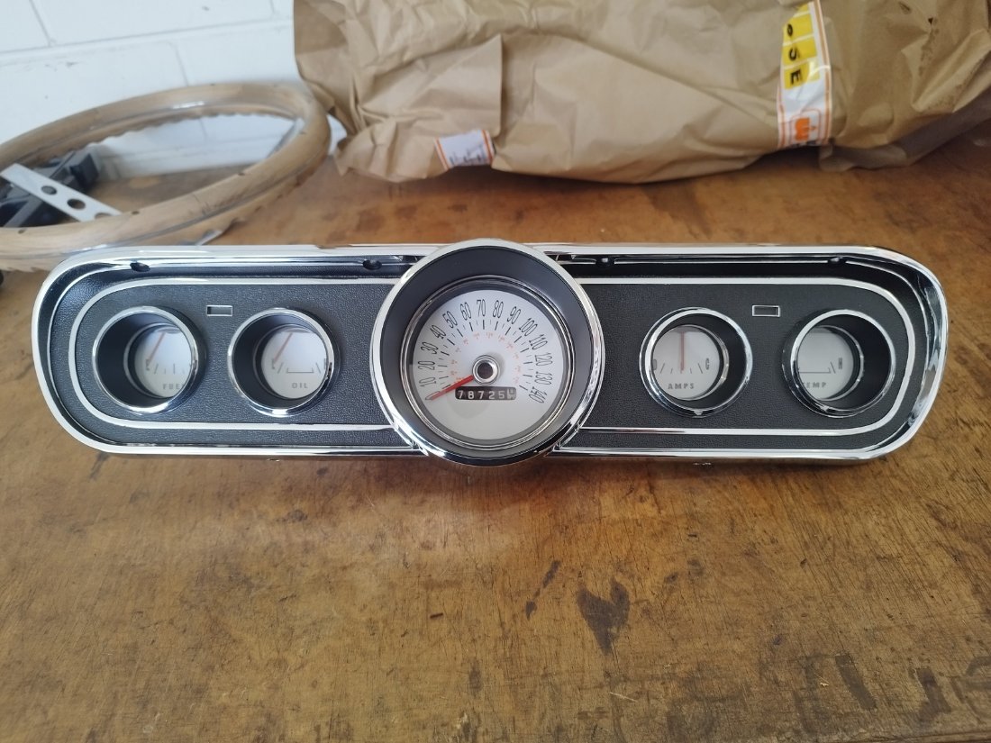

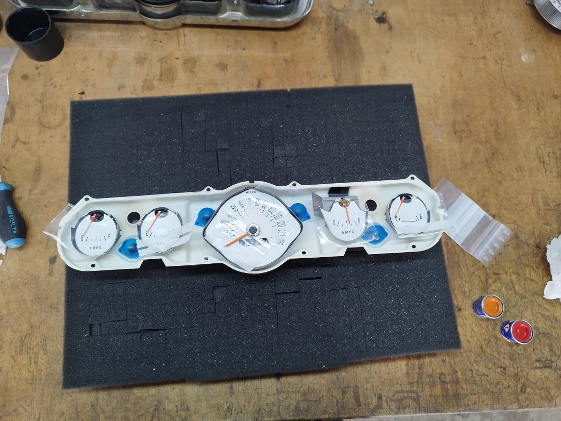

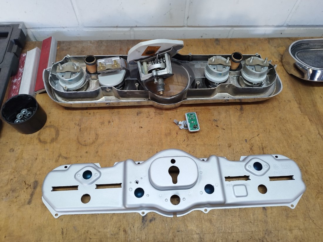

Den Tacho habe ich zerlegt, das hintere Teil gestrahlt und in Silber lackiert, die Zeiger waren ausgeblichen und haben einen neuen Anstrich bekommen. Ansonsten die Scheibe gereinigt und wieder alles zusammen gebaut

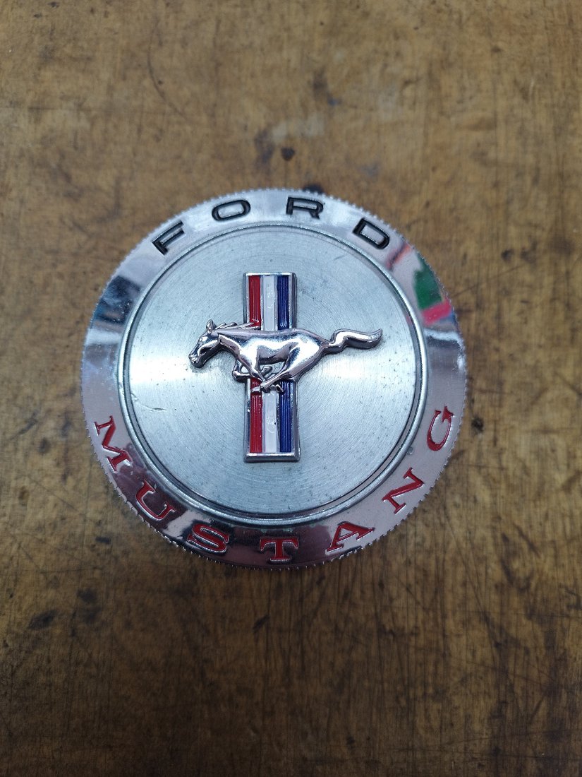

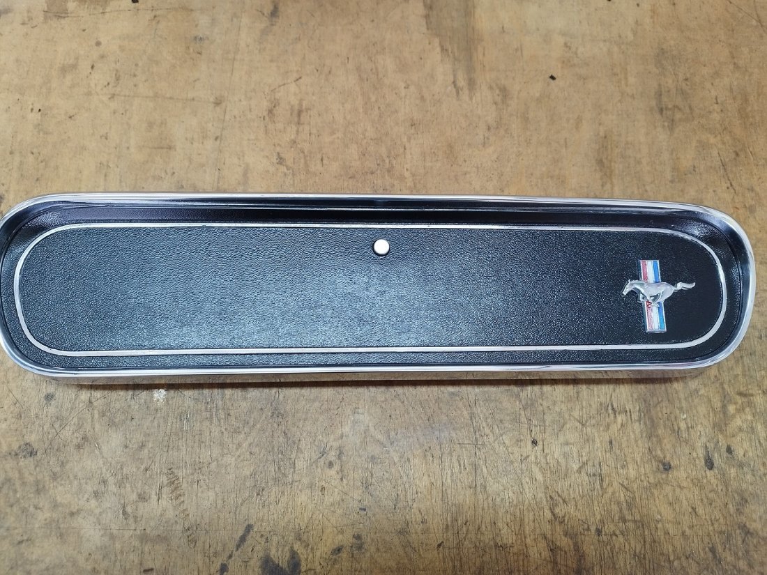

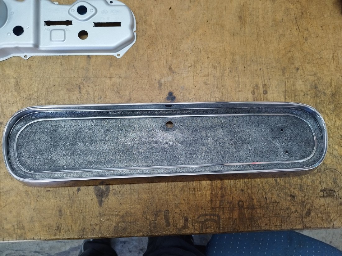

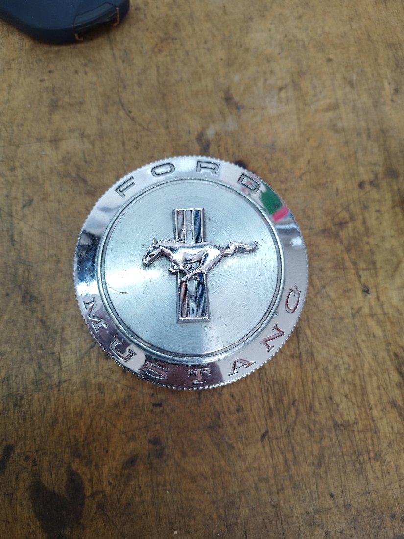

Die Klappe vom Handschuhfach wurde angeschliffen, dann leicht mit grundierung angnebelt um die Struktur zu erhalten und dann mit matt schwarz lackiert. Das Logo hab ich mit den passenden Lacktönen wieder aufgehübscht, genau so wie den Tankdeckel
