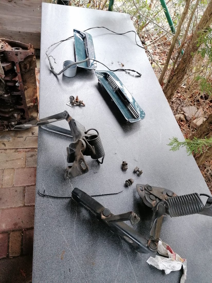

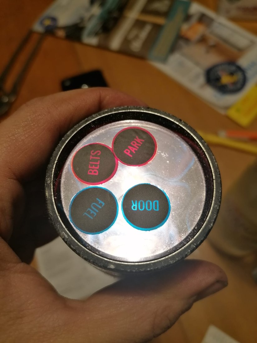

ABER nun zu dem Highlight, meinem zumindest.
Das Lens Kit für die Convenience Control Panel ist angekommen. Habe es von einem ForumMitglied im ConcoursForum bekommen.
Die kamen gut eingepackt und sogar mit einer Einbauanleitung !
Die Lampen für Door & Park funktionieren jedenfalls noch so wie sie sollen.
Bei den anderen muss ich mal nachsehen

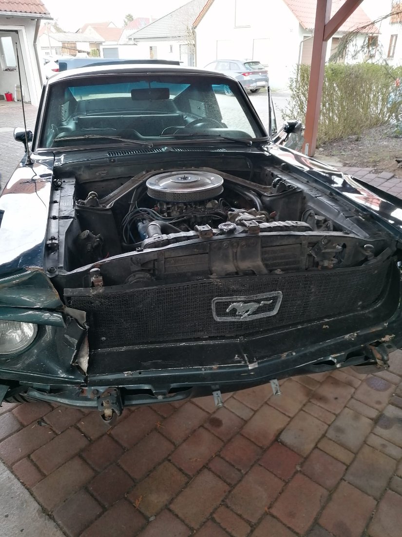

Und es gibt wieder Neuigkeiten:
Alle anderen Projekte sind abgeschlossen. Nun kann ich endlich beginnen mit dem Ford.
Schaniere habe ich bereits gebrauchte gefunden. Da die komplett ausgerissen sind an der Aufnahme am Wagen
Der Neue Kühler ist ebenfalls schon da

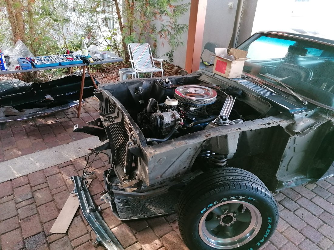

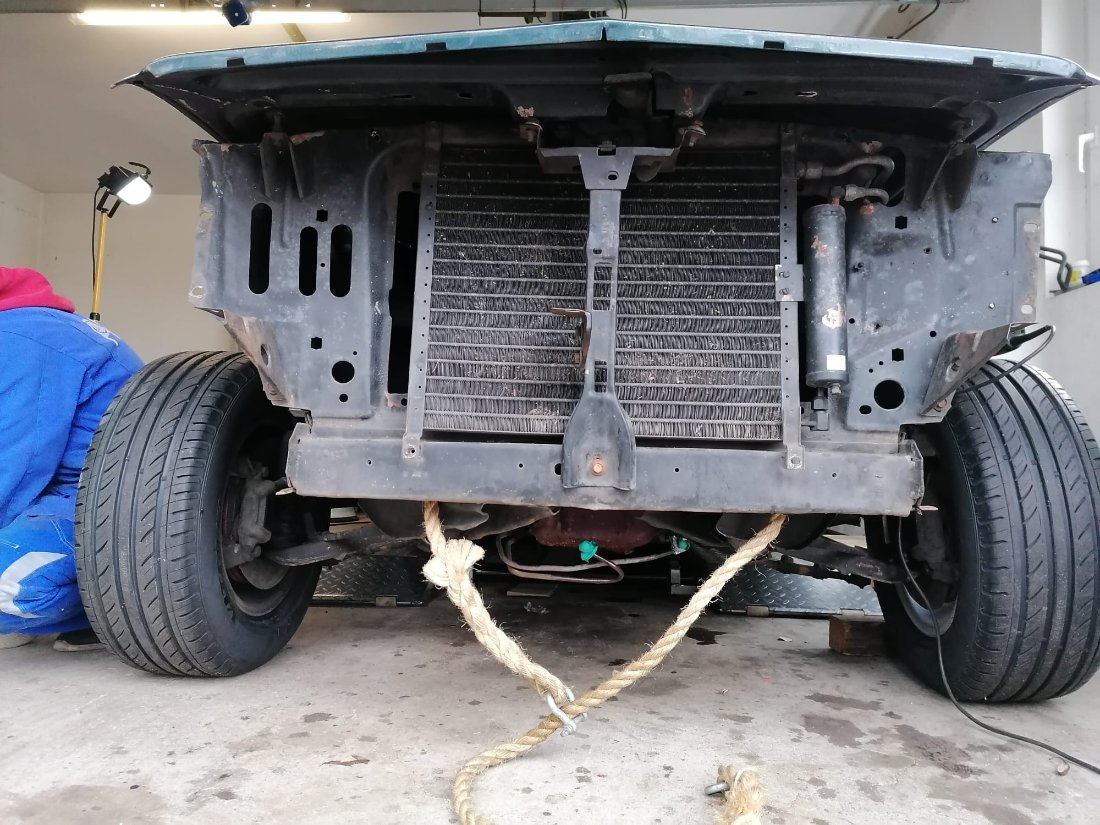

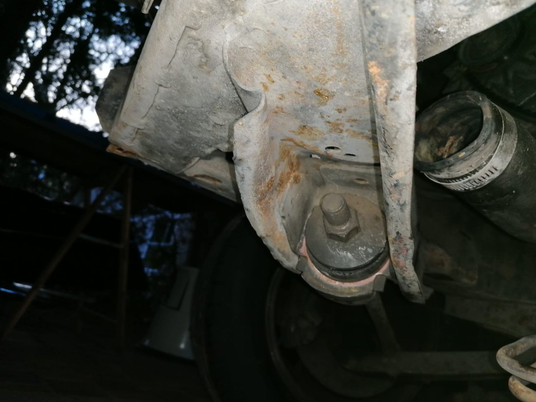

Die Kotflügel und Front sind nun abgebaut.
Was ich noch so gesehen habe

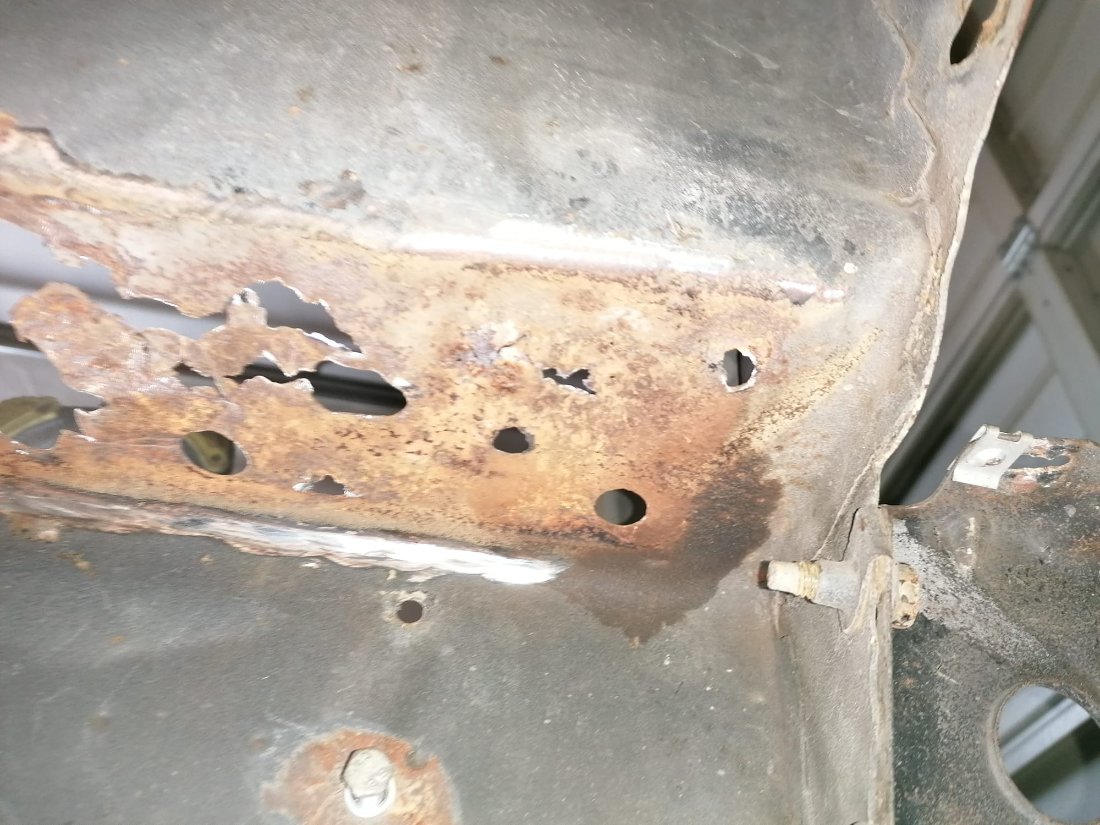

- Die Aufnahmen am Rahmen für die Zugstreben sind außen verformt
- Die Aufnahme der oberen Querlenkersind am Rahmendom nicht mehr verschweißt ... fast 5mm Spalt war das nicht eine serienmäßige Schwachstelle?
Ja sonst ging alles gut runter
Habe auch den Neuen Stabi mal hingehalten sieht klasse aus (also nicht verformt

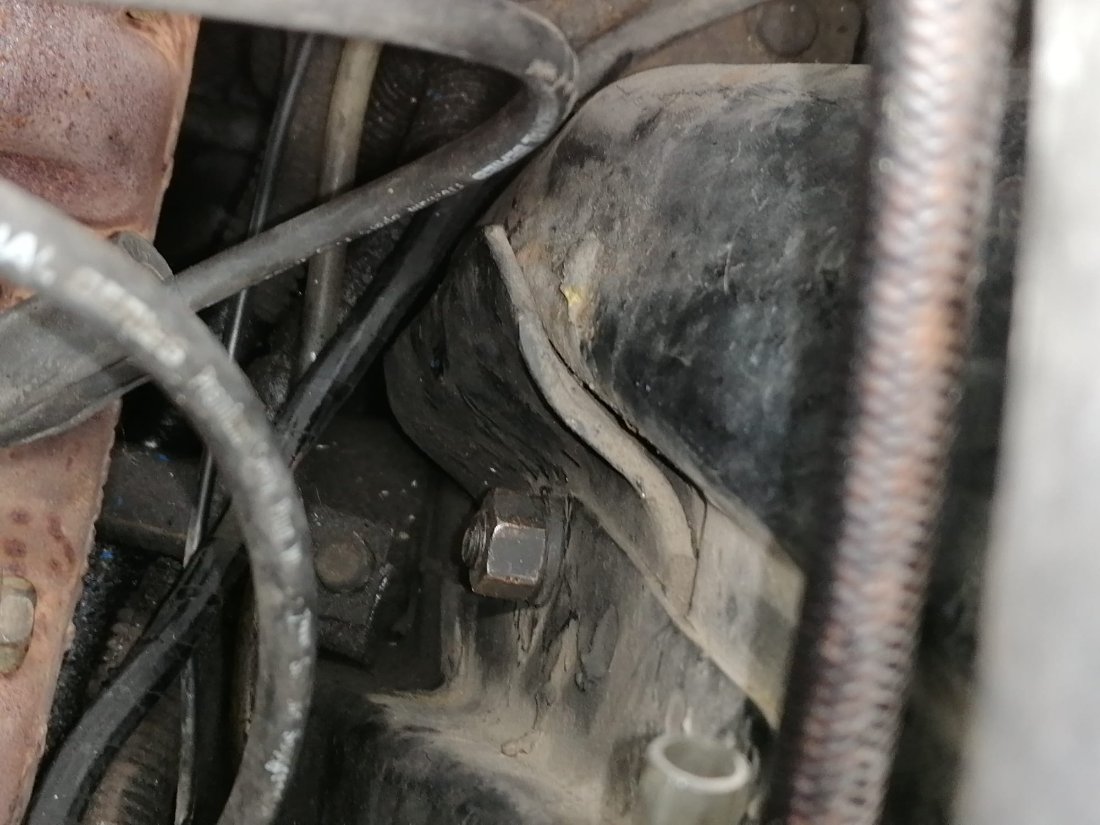

- Verformte Aufnahme der Zugstrebe
- WhatsApp Image 2026-03-07 at 18.56.18 (1).jpeg (107.94 KiB) 2464 mal betrachtet
- Spalt an der Domlager Säule
- WhatsApp Image 2026-03-07 at 18.56.18.jpeg (121.08 KiB) 2464 mal betrachtet

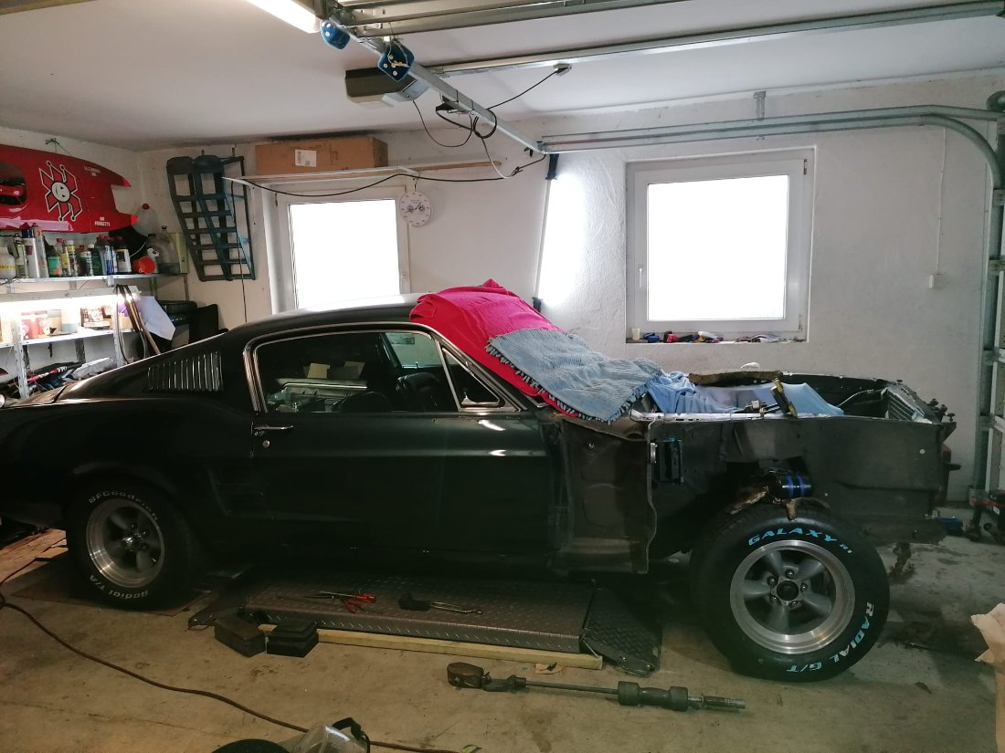

- Auto von vorne Links
- WhatsApp Image 2026-03-07 at 18.56.19.jpeg (259.39 KiB) 2464 mal betrachtet

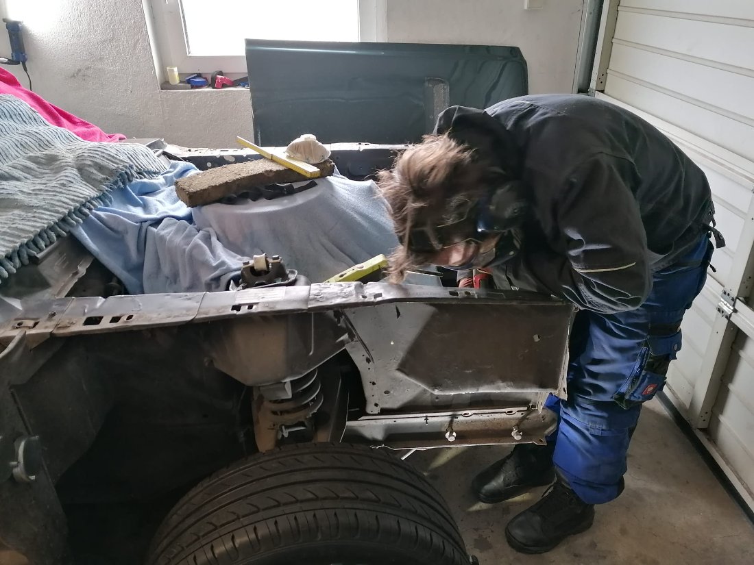

Re: 1967 Fastback Unfallinstandsetzung und bestimmt noch mehr
Hier ein Paar Bilder vom aktuellen Stand
Beim Abnehmen des Batteriekastens habe ich gesehen dass das Blech hier hauchdünn war und habe es direkt mit einem passenden in der Stärke ersetzt.
Das Gegenstück auf der Rückseite werde ich noch an Kant Bank nachmachen und die Sicke anbringen.
Dann sieht es wieder Top aus

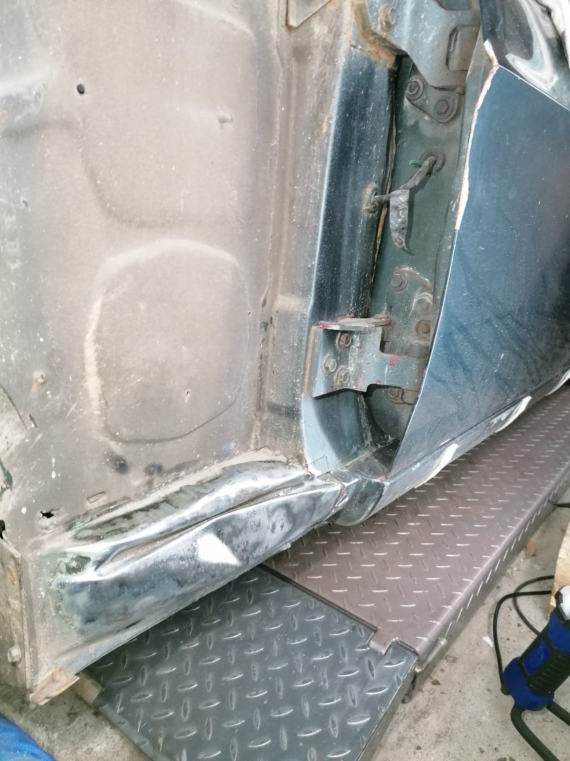

Bei der Vorderansicht seht ihr, wie das Rad in Fahrtrichtung Links sehr viel Sturz hat.
Da werde ich den Querlenker ausbauen und dann mit dem Gleithammer das wieder rausziehen.
genau wie den Schweller Links die Stelle unter dem Kotlfügel.
Ebenfalls Rausklopfen, dann wird das

schöner fortschritt. gerne weiter viele Bilder. Was für eine schöne kleine bühne hast du dort?

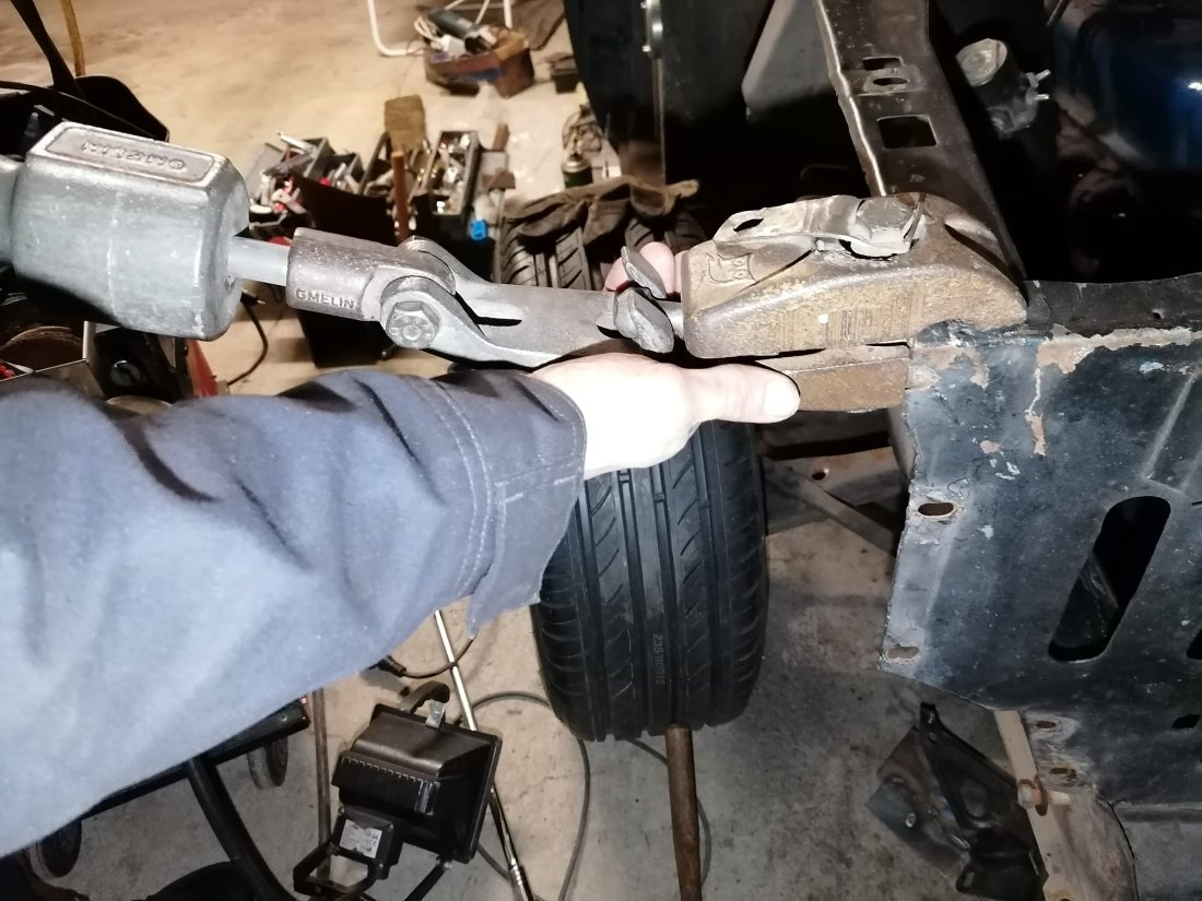

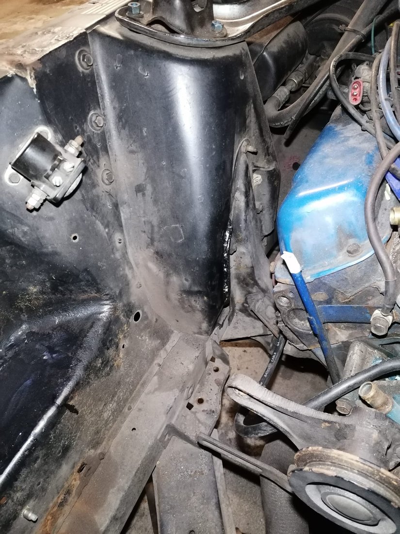

Danke
Die Hebebühne ist von Wolf (Scherenhebebühne) hat 3,5to aus dem Stand mit nur 11cm Gesamthöhe Hydraulisch geht ca 1m Hoch.
uiii die Rahmenlehre sieht klasse aus ! sehr schöner Artikel zum Reinlesen

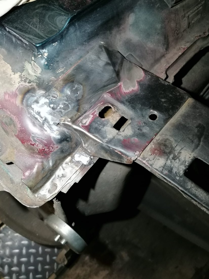

Ich hab bei mir es mit einem Messschieber der knapp 1,6m Lang ist ausgemessen und mit dem Gleithammer gerichtet.
Die Federbeinaufnahme rechts habe ich auch schon gerichtet und dann an den ausgerissenen Stellen verschweisst.
