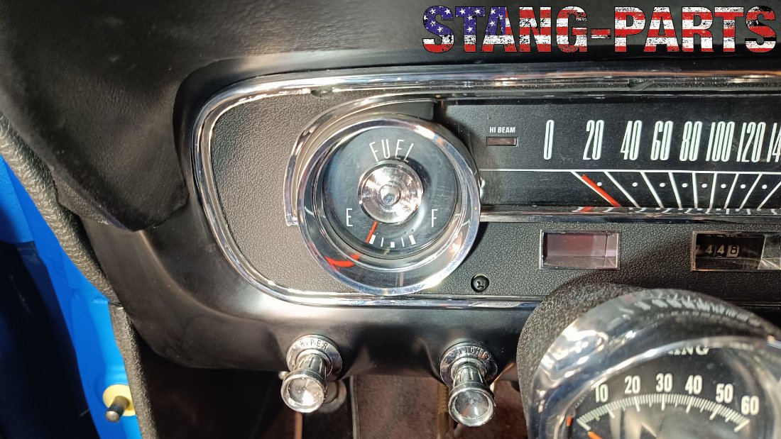

🔧 Schraubertipp:
Eure Tankanzeige zeigt immer Ebbe an? Die Temperatur- oder Öldruckanzeige funktioniert nicht?
Dazu ein einfacher Tipp zur Fehlersuche:
- Das Kabel am jeweiligen Sensor/Geber abziehen, auf Masse legen und die Zündung einschalten:
💡Wenn das Instrument dann voll ausschlägt (auf H) → Sensor defekt.
💡Wenn alle drei Instrumente nicht reagieren, ist meist der Spannungsregler der Instrumente defekt.
💡Wenn nur ein einzelnes Instrument nicht funktioniert → Kabel oder Anzeige selbst prüfen.
So lässt sich ganz leicht herausfinden, wo der Fehler wirklich liegt — ohne gleich Teile zu tauschen. In den allermeisten Fällen ist aber unserer Erfahrung nach der Sensor defekt.
💡Technischer Hintergrund:
Bei den alten US Ford-Modellen der 60er und 70er Jahre arbeiten Tank-, Öl- und Temperaturanzeige alle mit dem gleichen Widerstandsbereich von 10 bis 73 Ohm.
Je niedriger der Widerstand, desto weiter schlägt die Anzeige nach rechts aus (z. B. „Voll“, „Heiß“, „Öldruck hoch“).
👉 Typische Werte:
„Kalt“ / „Leer“ / „Kein Druck“ = ca. 70 Ω
„Halb“ = ca. 40 Ω
„Heiß“ / „Voll“ / „Hoher Druck“ = ca. 10–20 Ω
Hinter der Instrumententafel gibt es dann noch einen Spannungsregler für alle Instrumente, der die Instrumente mit einer geregelten Spannung versorgt.
