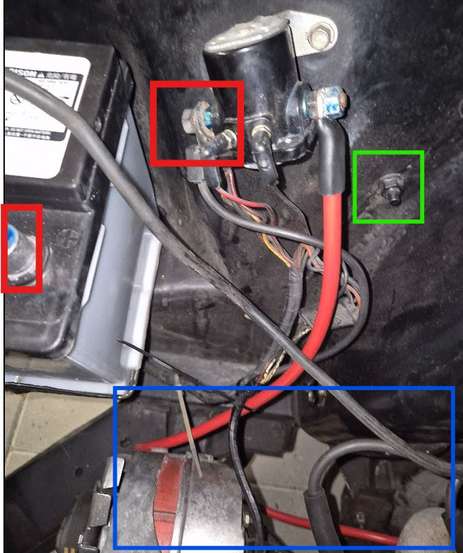

ich bin wieder auf den Boden der Tatsachen angelangt. Nachdem das Pony jetzt dreimal super beim ersten Versuch ohne orgeln angesprungen ist, orgelt das Pony nun wieder, ohne anzuspringen.
Wollte sowieso die Batterie-Kabel alle austauschen in der Winterpause. Das mache ich jetzt erstmal als allererste Maßnahme.

- + Kabel Batterie mit neuer Batteriepolklemme zu linke Seite Startrelais (rot)
- - Kabel Batterie mit neuer Batteriepolklemme zu näheren Massepunkt (grün). Direkt an die Seitenwand neben dem Startrelais - siehe Foto. Ist das dann besser oder wohin sollte ich es legen?

Ich würde jetzt zuerst mal die total oxidierten Anschlüsse am Relais Klemme 30 , wo das Batterie Plus Kabel zum Relais geht mal richtig reinigen( bei Dir schön mit Roten Rechteck auf dem Bild gekennzeichnet).Nicht das Du da immer wieder mit Übergangswiderständen zu tun hast.
Dann mal weiter Testen.

Ich würde das Startrelais, zumindest testweise tauschen....
... unbedingt daran denken zu kontern, wenn du die Kabel dran schraubst!!!

Wo geht denn Dein Minus - Batteriekabel im Moment hin?

Irgendwie Richtung Anlasser.... zumindest scheint es auf dem Bild so...

Hier das Foto, wo man auch das neue isolierte Kabel sieht. Eine Frage dazu: Ist es in Ordnung, dass das Kabel da unten so durchläuft (blau)? So war es vorher auch angeschlossen.

Die Frage war dahingehend, was er da bei grün anschließen will:
"- Kabel Batterie mit neuer Batteriepolklemme zu näheren Massepunkt (grün). Direkt an die Seitenwand neben dem Startrelais - siehe Foto. Ist das dann besser oder wohin sollte ich es legen?"
Bei mir endet es hier:

habe ein Foto gefunden, wo man sieht, wo mein Minus-Kabel (-) der Batterie bisher gelaufen ist:
Linke Seite, unterhalb des Motor. Wie die Strebe genau heißt, weiß ich nicht.
Leider sehe ich als Laie nicht genau, wo das ist bei dir Wolfgang. Adrian schickt mir nachher aber auch mal Fotos, wo es bei ihm hingeht. Morgen kommen neue Kabel, Kabelschuhe etc. und den Samstag habe ich mir freigehalten zum "Schrauben".
Ein neues Startrelais ist auch auf dem Weg.

Das sieht bei Dir nicht wie eine ideale Masseverbindung aus (Motorhalter, aber Karosserieseitig, optisch sieht das noch nach einer Auflage aus, die das Kabel ggf. isoliert zum Motor hin?).
Bei mir ist das ein Bolzen am Motor seitlich hinter dem Ölmeßstabeingang.
