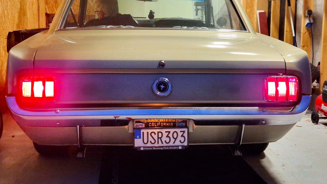

SpyderRyder
Beiträge: 264
Registriert: Di 15. Okt 2024, 11:29
Fuhrpark: 1965 Mustang HT C-Code, Automat, Servo, honeygold metallic
Re: LED für das Rücklicht
Beitrag von SpyderRyder »
Moin,
die WCCC-LED habe ich diese Woche bekommen (Danke an Patrick) und heute in die Rücklichter eingesetzt. JA! So ist das wirklich eine Verbesserung, sowohl bei der Schlussleuchte wie auch beim Brems-/Blinklicht.
Hier zwei Bilder. Links jeweils mit LED, rechts mit Glühlampe 1157 (8/27 Watt). Einmal Schlussleuchte, einmal Bremslicht.
Ist auch zulassungsseitig kein Problem, da wir hier in Schweden die Pflicht zu LTE mit Typprüfung erst ab Zulassungsjahr 1984 bekommen haben.
Schön so, und danke an alle, die diese Empfehlung ausgesprochen haben.
Schlussleuchte
Schlussleuchte
LED lyktor (1).jpg (164.69 KiB) 2691 mal betrachtet
Bremsleuchte
Bremsleuchte
LED lyktor (2).jpg (126.12 KiB) 2691 mal betrachtet
Beitrag von Bijallasschronz007 »
Siehste mal, geht doch :)
Um die Lichtausbeute noch ein wenig zu verstärken, ist es ein verbreiterter Trick, den (meist verblichenen) Reflektor noch zusätzlich in weiß matt zu lackieren. Falls noch nicht geschehen.
