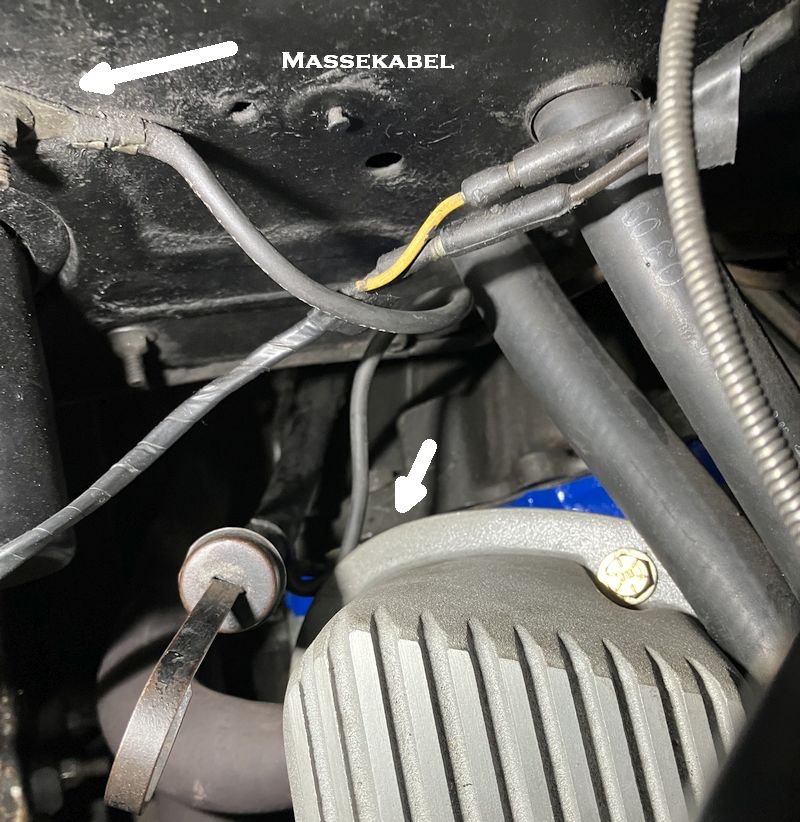

Ein Masseband zwischen Motor und Motorwand habe ich gefunden. Anbei ein Foto. Sollte also passen. Hier ein Bild:

meinst du z.B. ein Kabel vom Vergaser (Bild 1) auch zur Motorwand (Bild 2, rot)? Oder wäre der Punkt dann zu nah am Massekabel (Bild 2, grün) vom Motor? (Sorry, wenn das eine dumme Frage ist, kenne mich noch nicht so aus und lieber einmal mehr Fragen).

Hi Philip,
an den meisten Mustangs ist nur das dicke Massekabel zwischen Batterie-Minuspol und dem unteren Motorblock montiert, dann kommt oben an der Ansaugbrücke häufig zu wenig an, weil Dichtungen, Korrosion und Lacke dies negativ beeinflussen.
Daher ist es sinnvoll, durch ein seperates Kabel zwischen Ansaugbrücke und den Karosserieblech der Firewall, den oberen Bereich des Motors mit Masse zu versorgen.
Ob du das Kabel am Stehbolzen des Vergasers, oder an einem der Gewindesacklöcher hinten in der Ansaugbrücke befestigst, bleibt dir überlassen.
An der Firewall bietet sich natürlich einer der Stehbolzen des Heizgebläsemotors an.
Wie viele Massekabel nebeneinander montiert werden, spielt keine Rolle, Hauptsache am ganzen Motor liegt eine gute Masse an.
