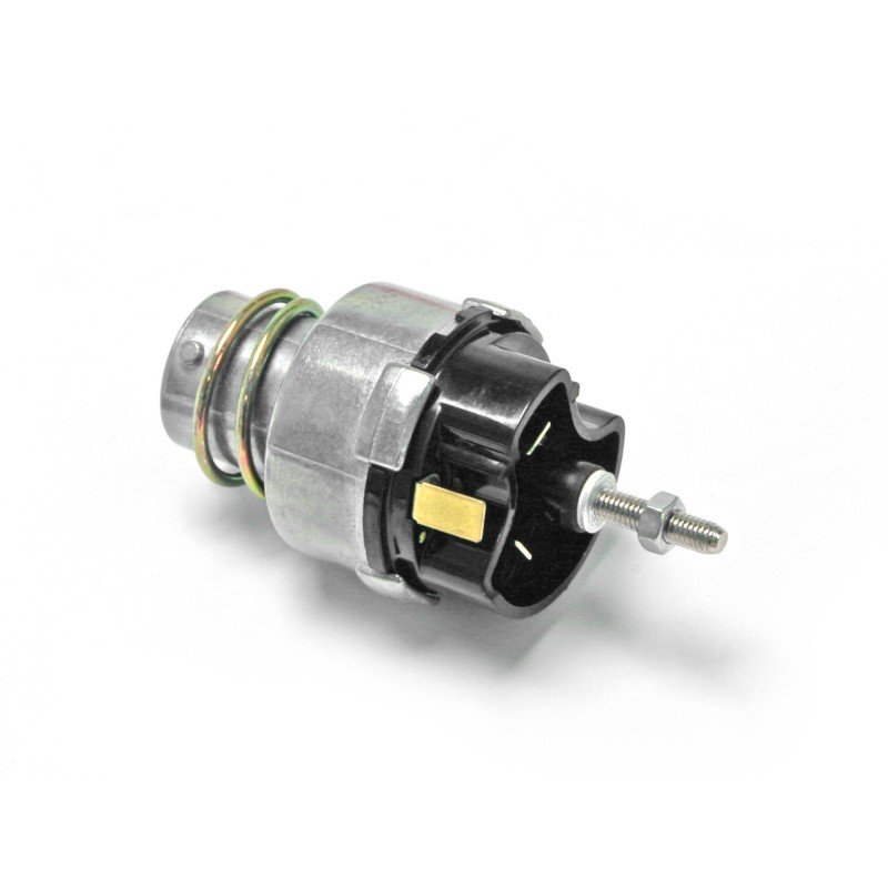

Der Gewindebolzen hinten am Zündschloss ist, wie Patrick schon geschrieben hast, das was du suchst. Dieser hat bei ACC und Zündung volle Spannung. Einfach dein Zusatzverbraucher mit Sicherung und einem Ringkabelschuh dort festschrauben, fertig. Hat Ford auch so gemacht mit den Zusatzverbrauchern.
Wegen Kabelschuhen für die Rundstecker findest du hier was in meinem Beitrag:

- zuendschalter-64-66.jpg (40.95 KiB) 2559 mal betrachtet
