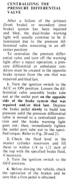

Ich geb' Dir zu 100% recht und werde es auch so machen - allerdings steht es im Shop Manual trotzdem anders:

Update:

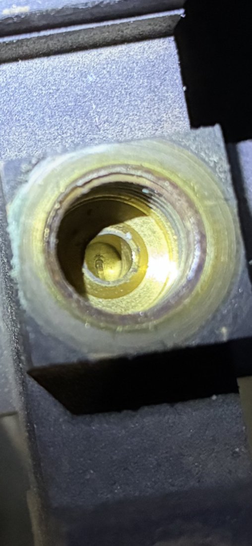

Gestern habe ich versucht den Kolben im Bremsverteiler durch Entlüften zu mobiliseren. Hintern Kreislauf geöffnet und erstmal mit langsamen Druckaufbau...nix. Dann habe ich es kräftiger versucht...nix. Zum Schluss einmal richtig draufgetreten (mit dem Risiko dass der Kolben auf die andere Seite rutscht)...nix.
Sieht aus als wäre der Kolben festgegammelt. Also muss der Blok doch raus...

Du hast aber jetzt nur versucht den Kolben in eine Richtung zu korrigieren.
Vll ist die Annahme das er Richtung Frontbremse verschoben ist falsch.
Du hattest was von Laufspur geschrieben. Auf dem Foto ist das für mich schwer zu erkennen.
Du könntest ja noch mal schauen, ob sich der Kolben bewegt, wenn du vorne einen Entlüfternippel aufdrehst und den Test wiederholst, oder?

Hier siehst Du die Laufspur ganz gut. Der Kolben hat sich in Fahrtrichtung nach vorne verschoben. Stell Dir ein Stift auf einem Papier vor und dann zieh das Papier nach vorne weg. Es ist also eindeutig Richtung Vorderbremsen verschoben.
