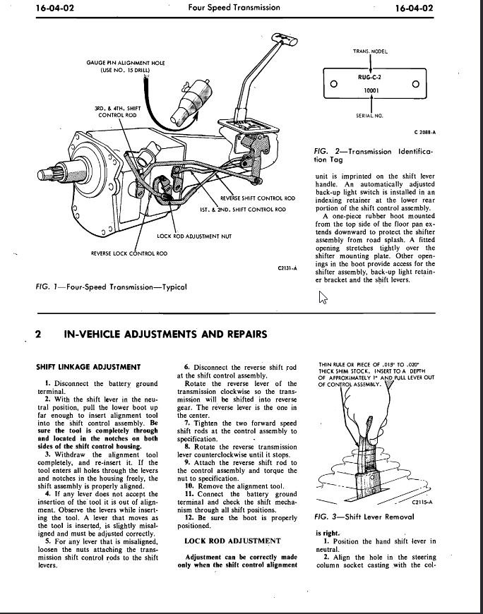

Mein 1966 4 Gang Handschalter hat folgendes Problem.
Bin eine kleine Runde gefahren, gewendet kurz mit Rückwärtsfahren, 1 Gang rein und wieder weiter. ABER
Jetzt das Problem er Hängt im 1 Gang fest, kann fahren aber ich bekomme keine anderen Gänge mehr rein.
Könnte das an der Kupplung liegen?
Manchmal gingen die Gänge schlecht rein beim Fahren.
Oder eventuell mechanische Störung.
Über Hinweise wäre ich Dankbar.
Da ich die Woche nicht zum Schrauben kommen werde bin ich über jeden Tipp Dankbar damit ich nicht Blindlings alles zerlegen muss.

kannst du in den Leerlauf schalten oder ist der Shifter komplett blockiert?
Eventuell könnte die Einstellung des Schaltgestänges nicht passen, so dass das Getriebe immer im ersten Gang hängt, auch wenn du in Neutral schaltest. Die Schaltwellen im Getriebe haben ein paar Rasten und Stifte die Verhindern, dass man zwei Gänge gleichzeitig einlegen kann.
Ansonsten dürfte es ein mechanische Problem im Getriebe mit den Schaltwellen sein.

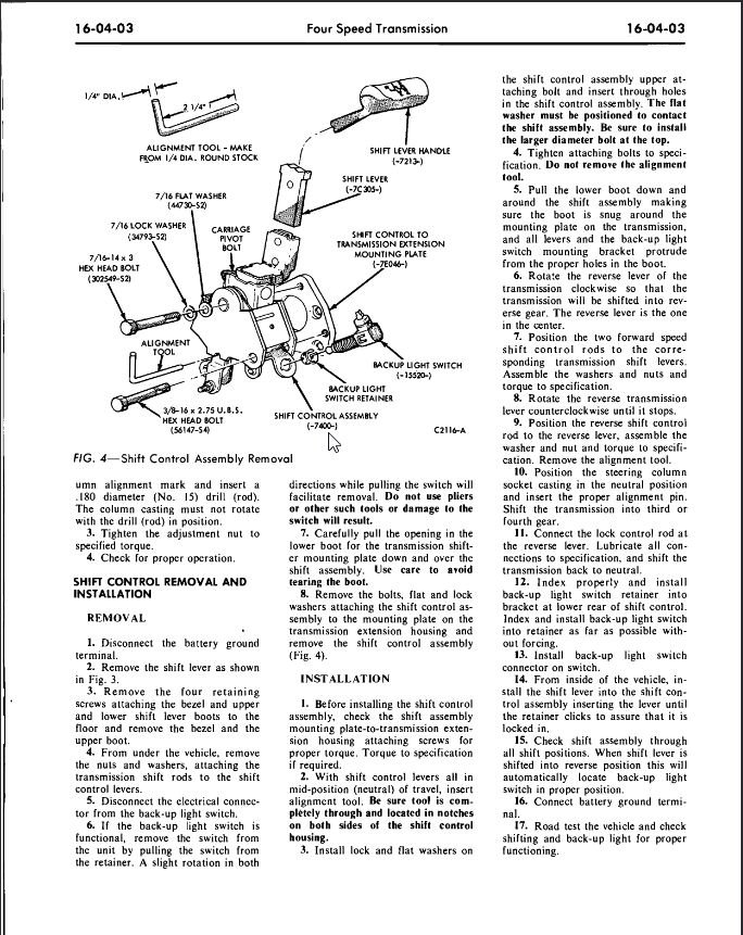

Hier wird die Einstellung des Shifters erklärt, ist allerdings aus dem 1970er Shop Manual. Sollte aber beim 66er auch nicht grundlegend anders sein.

Kein Leerlauf möglich, ist im 1Gang blockiert.

Raik,
ist nix dramatisches!
Du musst Dich unters Auto legen und die Schaltstange vom 1&2 Gang zurück in die Leerlaufposition schieben.
Danach sollte es sich wieder ganz normal Schalten lassen.
Ursache ist etwas Spiel oder falsche Einstellung vom Schaltgestänge.
Besorge Dir das Werkstatthandbuch (Shop Manual) dort ist die Einstellung genau beschrieben.
