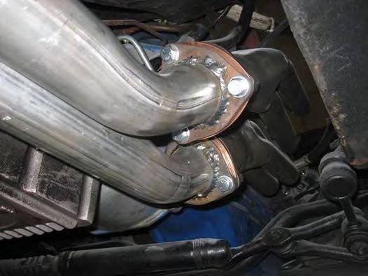

Hier ein Clifford Header im 68er. Wurde in einer Sixbanger News Ausgabe mit 2 Rohren/ Magnaflow-Töpfen bestückt. Muß man aber wohl wegen dem Gewicht noch was anschweißen im Verlauf (Traverse).
War leider kein Bild von den Töpfen dabei.
Wolfgang
