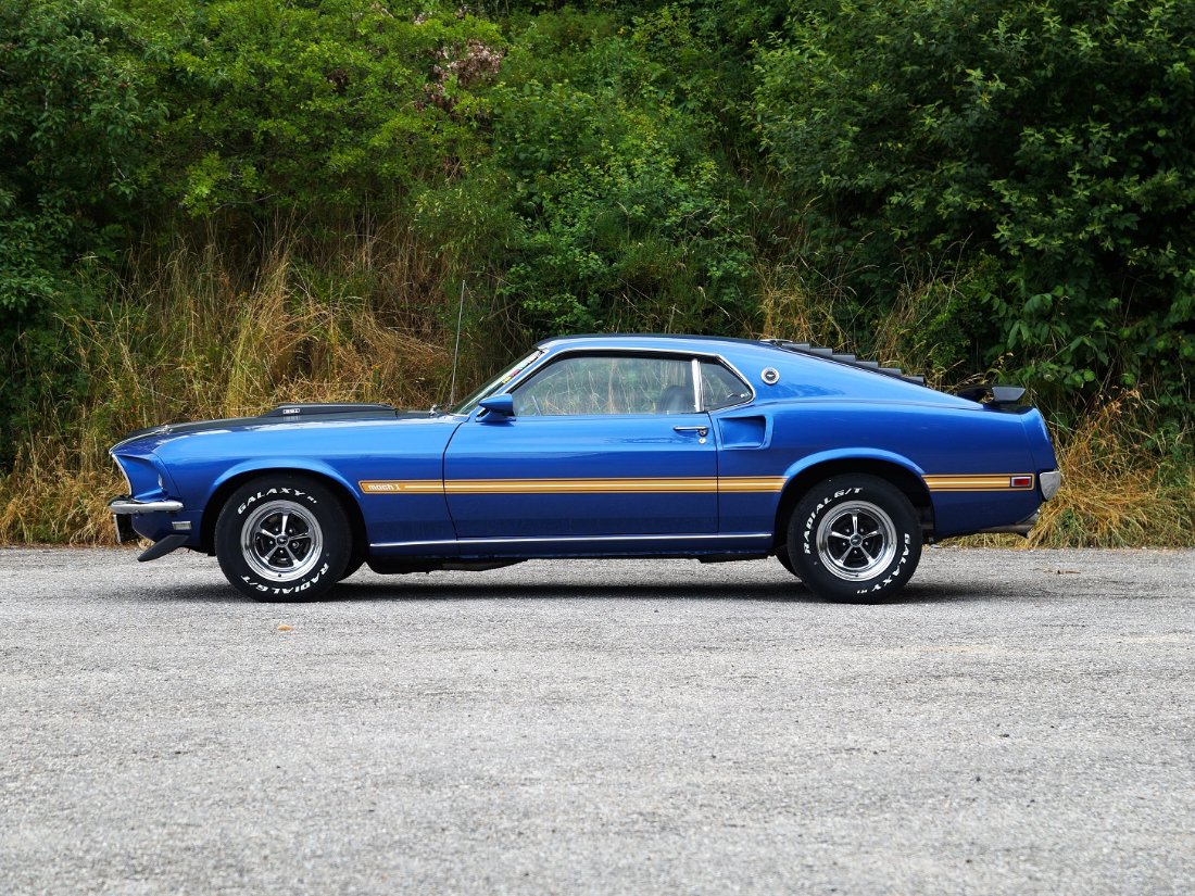

Nun wurde es wirklich mal Zeit in neue Reifen zu investieren - hab den Mach 1 mittlerweile schon seit 10 Jahren!
Nach längerer Überlegung ob 14 oder 15 Zoll, hab ich mich für 215/70R14 entschieden.
Diese Dimension liegt nahe an der originalen Bereifung "F70X14".
Bestellt hab ich den "Vitour Galaxy R1" bei SC-Wheels, weil dieser Reifen um einiges günstiger ist als der BFGoodrich.
- DSC02540_1.JPG (296.02 KiB) 1920 mal betrachtet
