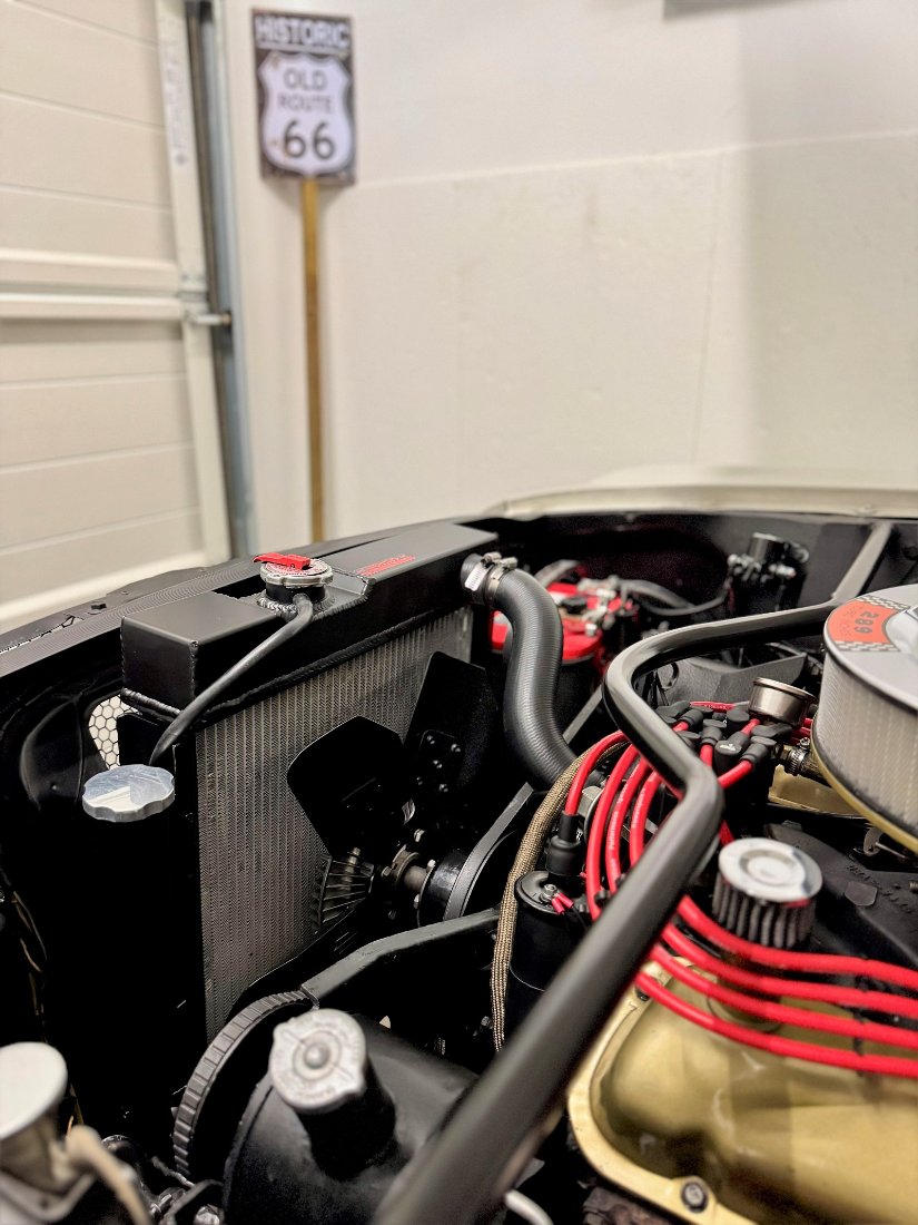

Aus einer ähnlichen "Not" heraus, habe ich mir übergangsweise wegen der schnellen Verfügbarkeit so'n fernöstlichen billo-Alukühler aus ebay eingebaut. Funktioniert super. Mit einer Dose schwarzmatt drüber fällt er auch gar nicht auf. Lässt einem Zeit, den originalen zu überholen (oder auch nicht).
