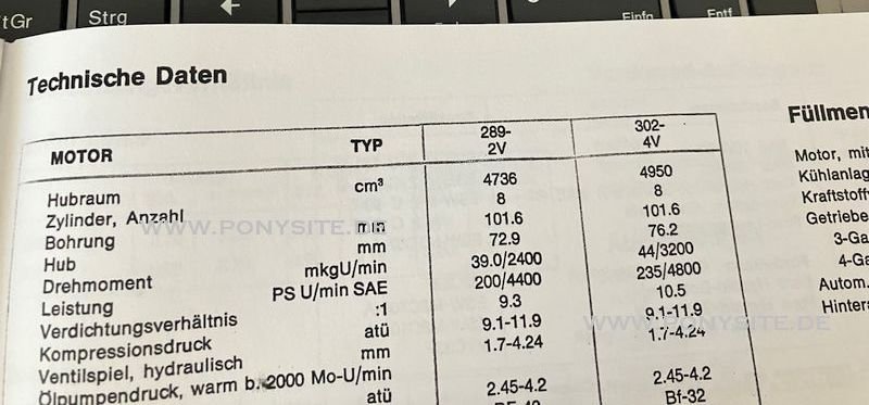

Die 68er T-5 Bedienungsanleitung wäre Dir keine Hilfe. Muß mal sehen, ob ich das Datenblatt noch habe, kann aber dauern.

Die abweichenden Hubräume ergeben sich aus der damals gesetzlich festgelegten Abrundung der Zahl π/4 (pi-Viertel). Den Wert brauch man ja bei der Berechnung des Hubraums ausgehend von Kolbenhub und Bohrung / Durchmesser. Hier wurde auf 0,78 abgerundet, gegenüber 0,78539...., so dass der Steuer-Hubraum immer etwas kleiner war als der tatsächliche Hubraum. Wann das geändert wurde, weiß ich aber nicht.

Hi zusammen,
V = π * (d/2)² * h :!:
Eigentlich ganz einfach, ABER selbst Ford hat nicht jeden Zylinder identisch groß gemacht, man hat nach dem automatisierten Bohren & Hohnen jeden Zylinder einer von 8 Größenklassen zwischen 4.000 und 4.0024 zugeordnet.
Im Valley von originalen Blöcken sieht man oft noch noch die entsprechenden Nummern.
Ähnlich die Kolben, auch diese wurden nach Fertigstellung in die entsprechende Größenklassen sortiert.
So bekam jeder Zylinder das optimale Laufspiel.
Heißt aber auch, dass jeder 289er Motor schon ab Werk zw. 288,52 (4.731,728) und 288,87 cid (4.737,468) haben konnte.
