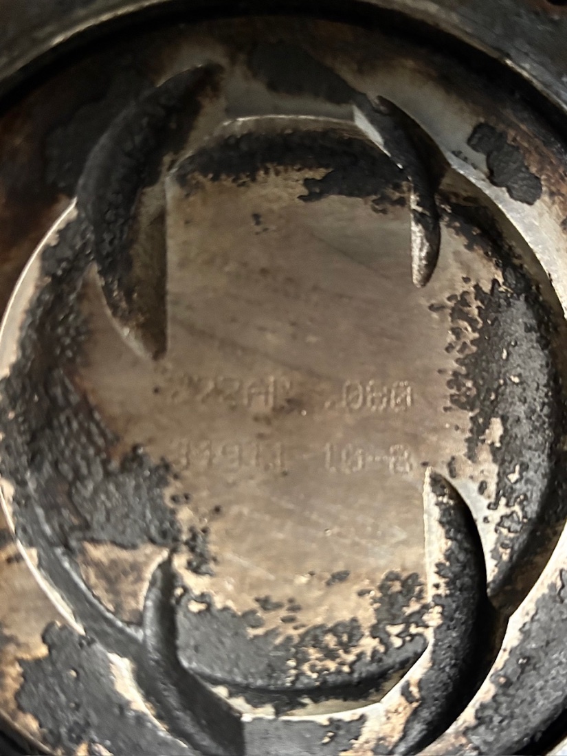

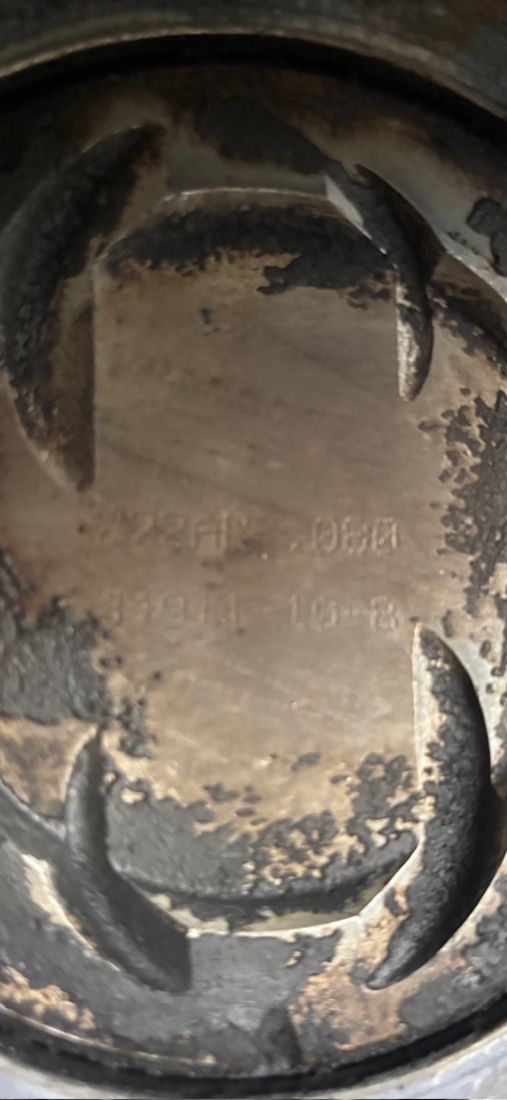

Einfach mal als neugierige Nachfrage:
Hat jemand hier schon jemals einen Motor mit 0.080 Übermaß Kolben gesehen? Das meine ich zumindest auf diesem Foto zu erkennen
Sieht als wie 272AP .080 (sollten generell laut Google Sealed Power Pistons sein)
- IMG_1440.jpeg (279.21 KiB) 1431 mal betrachtet
- IMG_1440.jpeg (131.97 KiB) 1433 mal betrachtet
Gruß Daniel

Re: Identifikation Motornummer
Grundsätzlich? Ja, der Mopar Poly/A-Block lässt sich üblicherweise auf 0.090 bohren und kommt dann auf 4" Zylinderbohrung bei 3.91" Standardmaß.
Und wie sieht’s bei einem 302 Ford aus?
Das ist von dem Foto.
Buchsen müsste man diesen Block aber immer noch können, oder?
Gruß Daniel
mein 289 hat 2017 einen komplett-Aufbau mit 0,060 Übermass bekommen.
seither ca 50.000km problemlos gelaufen - davon ca 20.000 Oldtimer-Rallye-km
Kompression ist weiter tip-top und gleichmässig.
Keine thermischen Probleme.
Es geht also - wenn der Guss gut ist und die Bohrung richtig angesetzt wird.
In US Foren gibt es etliche Berichte über solche Motoren
Hallo Hanns,datadefender hat geschrieben: ↑Fr 21. Mär 2025, 10:56 mein 289 hat 2017 einen komplett-Aufbau mit 0,060 Übermass bekommen.
Hinweis: ich drehe nie höher als 4000
Hanns
ich hatte schon 2 Kunden mit gerissenen Motorblöcken die 060 Übermaß hatten.
Deswegen kann ich das Übermaß weit über der Spezifikation absolut nicht empfehlen.
Klar es kann klappen, aber wenn man mehrere tausend Euro für eine Revision des Motors bezahlt,
finde ich die Sache sollte relativ sicher sein.
Klar, wenn Du den Motor nicht forderst und unterhalb der Nennleistung bewegst kann das klappen,
aber generell würde ich das niemandem empfehlen.
Patrick
Also sollte man dann eigentlich vernünftigerweise ab .030 Buchsen verbauen lassen?
Ist denn ein .080 Block auch noch problemlos zu buchsen?
