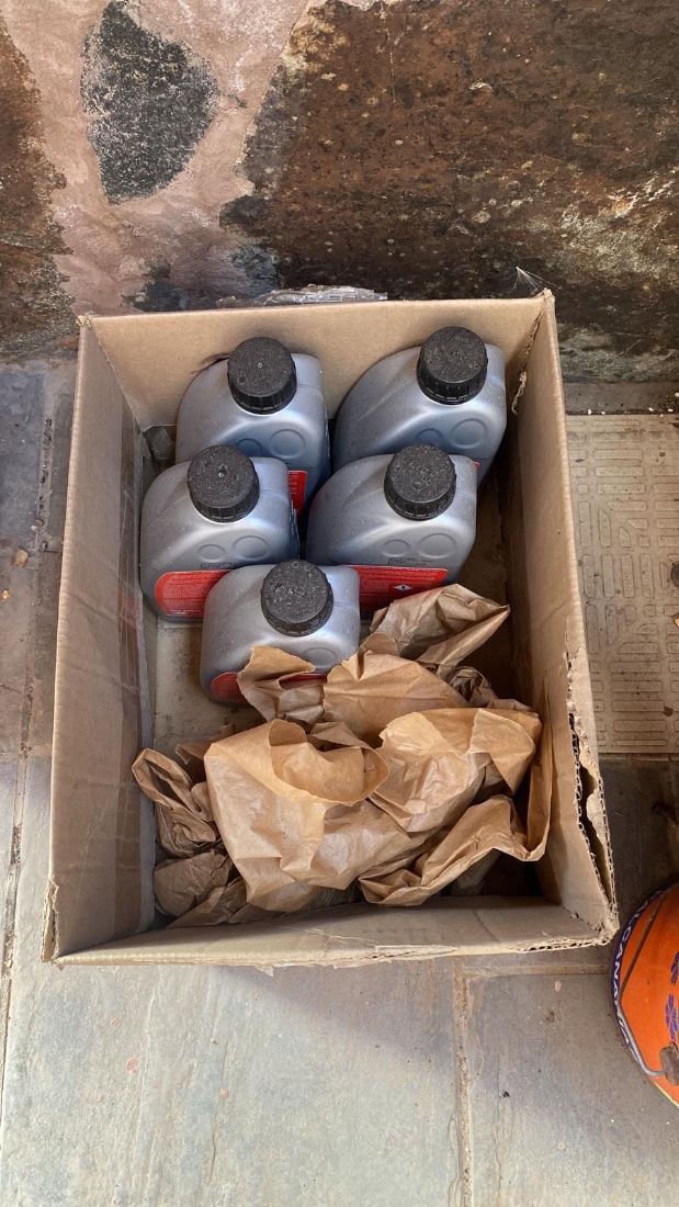

Ich habe leider noch nicht rausgefunden welche Sorte mein Öl ist. Ich habe ein Foto gefunden, leider sieht man nur die Rückseite, kennt jemand das Produkt?Zi.gg.y hat geschrieben: ↑Mi 26. Feb 2025, 11:57 Du brauchst Getriebeöl mit der Spezifikation F, also ATF-F.

Re: Getriebeproblem C4 Automatik
Die Flasche sieht nach FEBI BILSTEIN aus, da finde ich auf die Schnelle kein ATF-F. Könntest also mit einem Ölwechsel Glück haben
