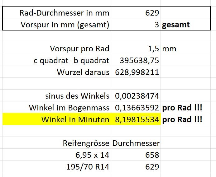

Und wer zu einem Achvermessungs-"Profi" geht der nur in Winkeln messen kann:
3mm (Gesamt) entspricht 8,2 Winkelminuten pro Rad bei 195/70 R14
Habe dazu vor langer Zeit mal mit einer Excel Tabelle gemacht

wer meine Berechnung nachvollziehen will - wurde hier mal gemacht:
viewtopic.php?f=9&t=33932
