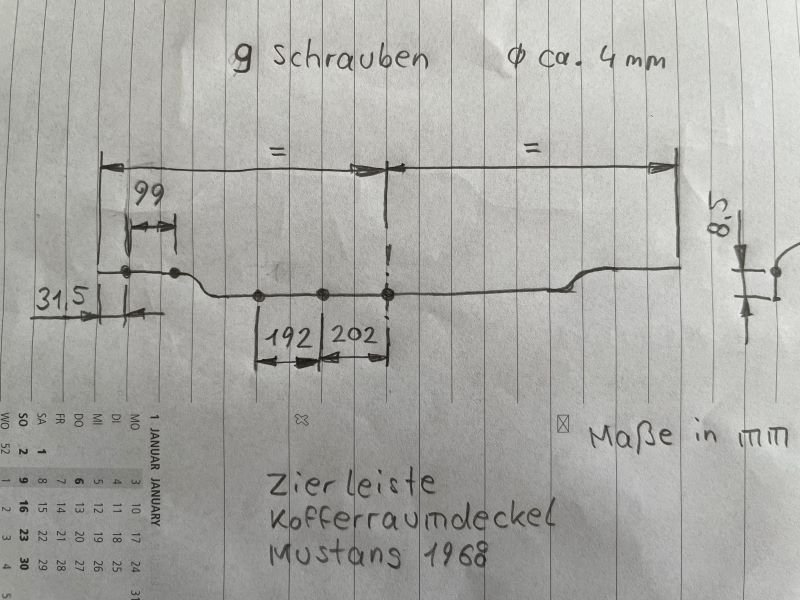

mado
Beiträge: 755
Re: Maße für die Bohrungen Chromleiste benötigt
Beitrag von mado »
Ich habe trotzdem mal gemessen.
Vielleicht benötigt es jemand später noch einmal.
Ich hoffe ihr könnt meine Skizze lesen.
Den Durchmesser der Löcher konnte ich leider nicht messen.
Der Schraubendurchmesser ist ca. 4 mm. Müssten also 8-32 Schrauben sein.
