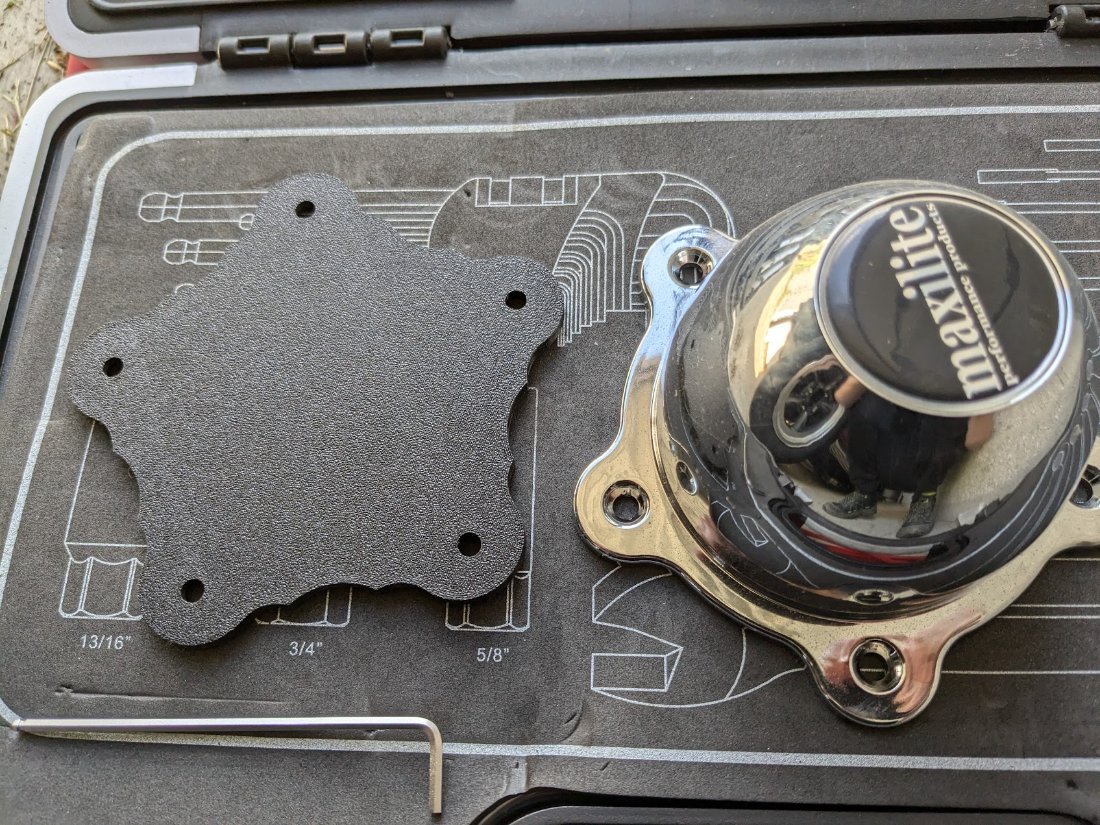

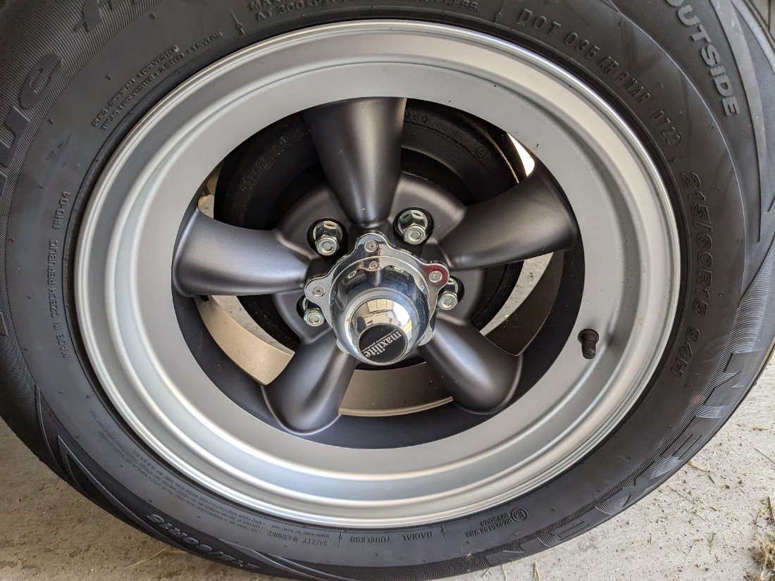

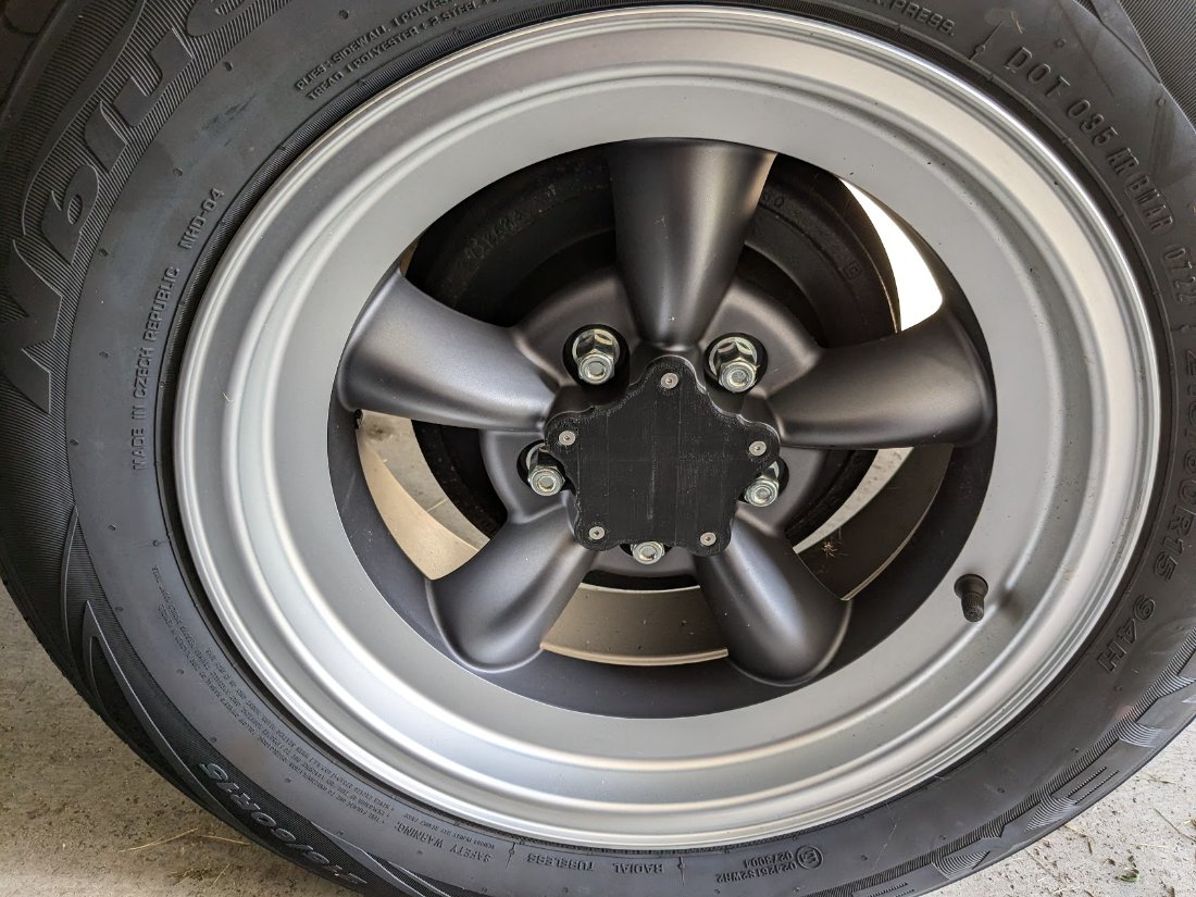

Nochmals vielen Dank an Maurizio.
Bevor ich was aus Alu oder Edelstahl fertigen lasse, habe ich heute mal einen Deckel per 3D Druck hergestellt.
Ergebnis ist, das die Maxilite Felgen von den Nabenkappen eine 1zu1 Kopie der American Racing sind. Das Teil hat 1a gepasst.
Siehe vorher nachher:

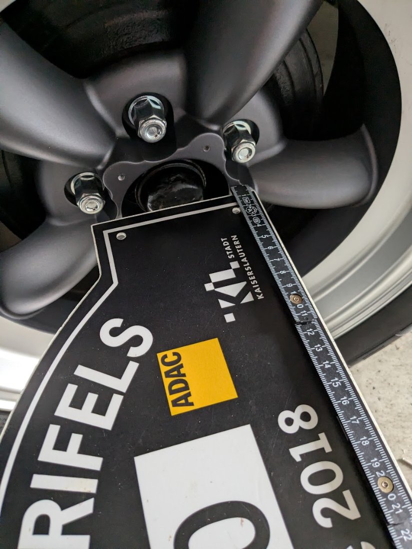

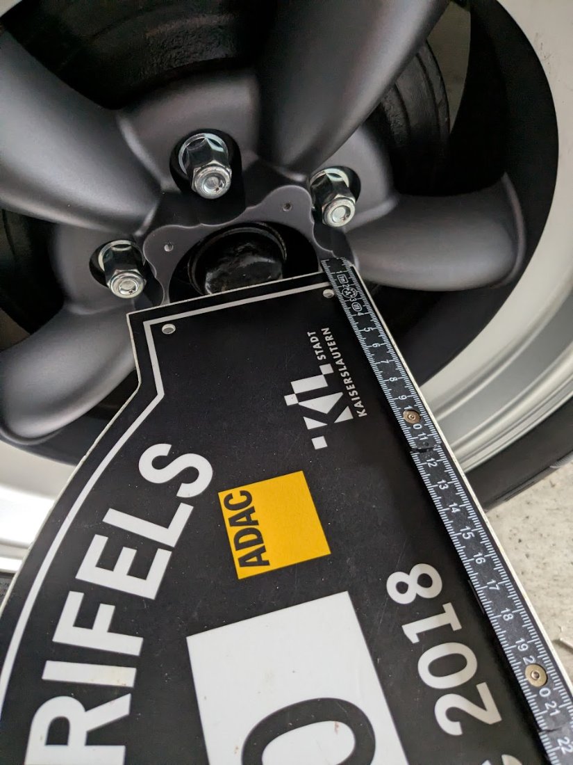

Mit hochprofessionellen Messmitteln :lol: habe ich mal den Überstand der Fettkappe ermittelt:
Bei schaut die ca. 6 mm raus. Ich werde das Teil jetzt mal so anpassen, dass die Tiefe der Aussparung 7 mm beträgt. Dann sollte es passen ohne die Fettkappen nachzuarbeiten.
Habe mir auch schon überlegt mal zu versuchen das 3D gedruckte Teil zu schleifen, füllern bzw. spachteln und lackieren.
