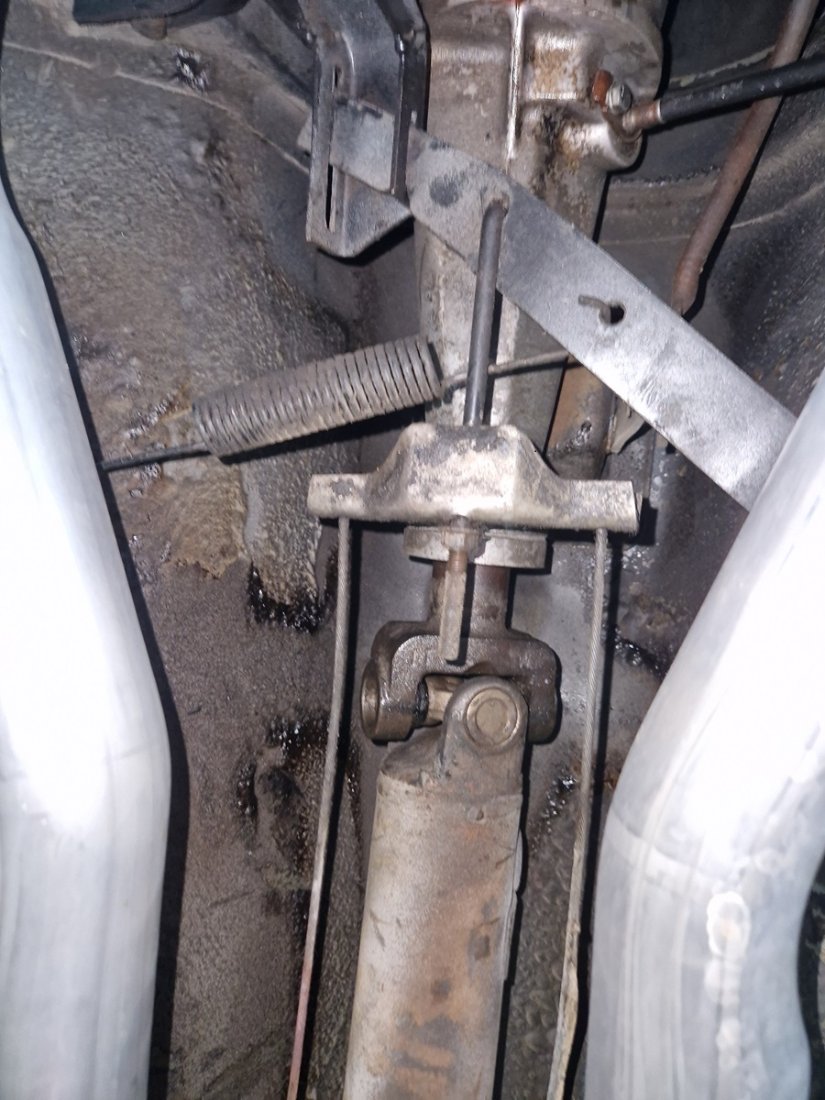

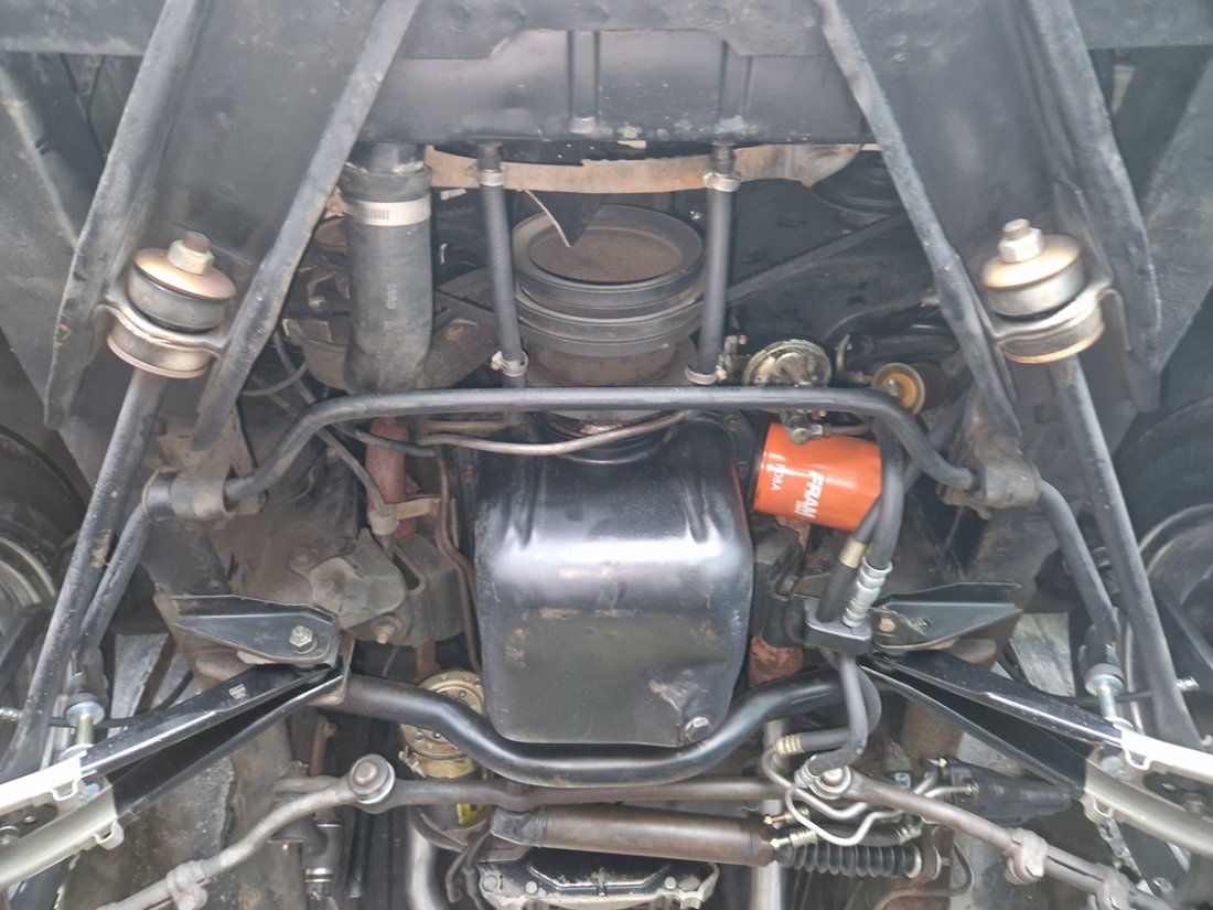

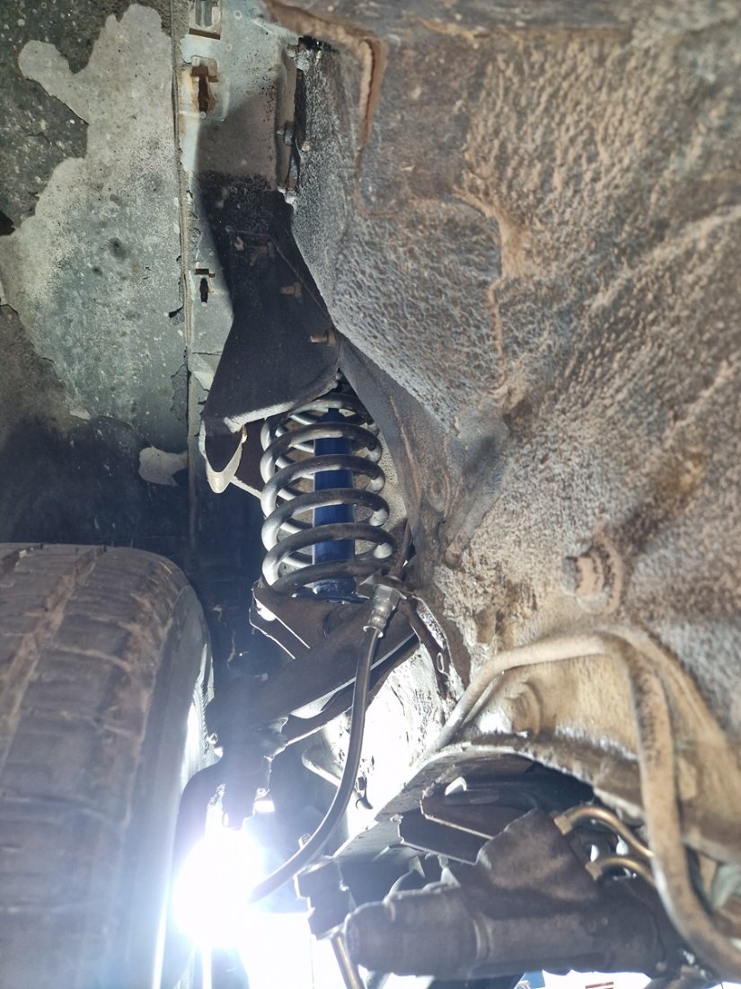

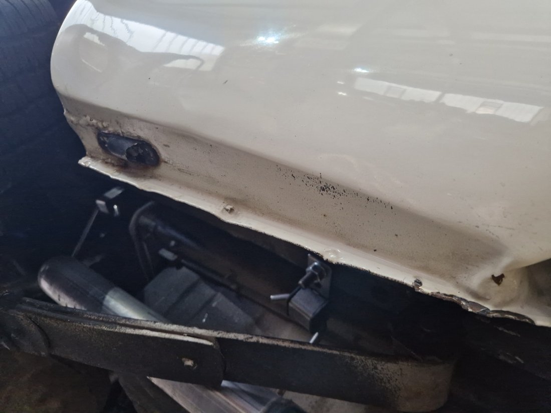

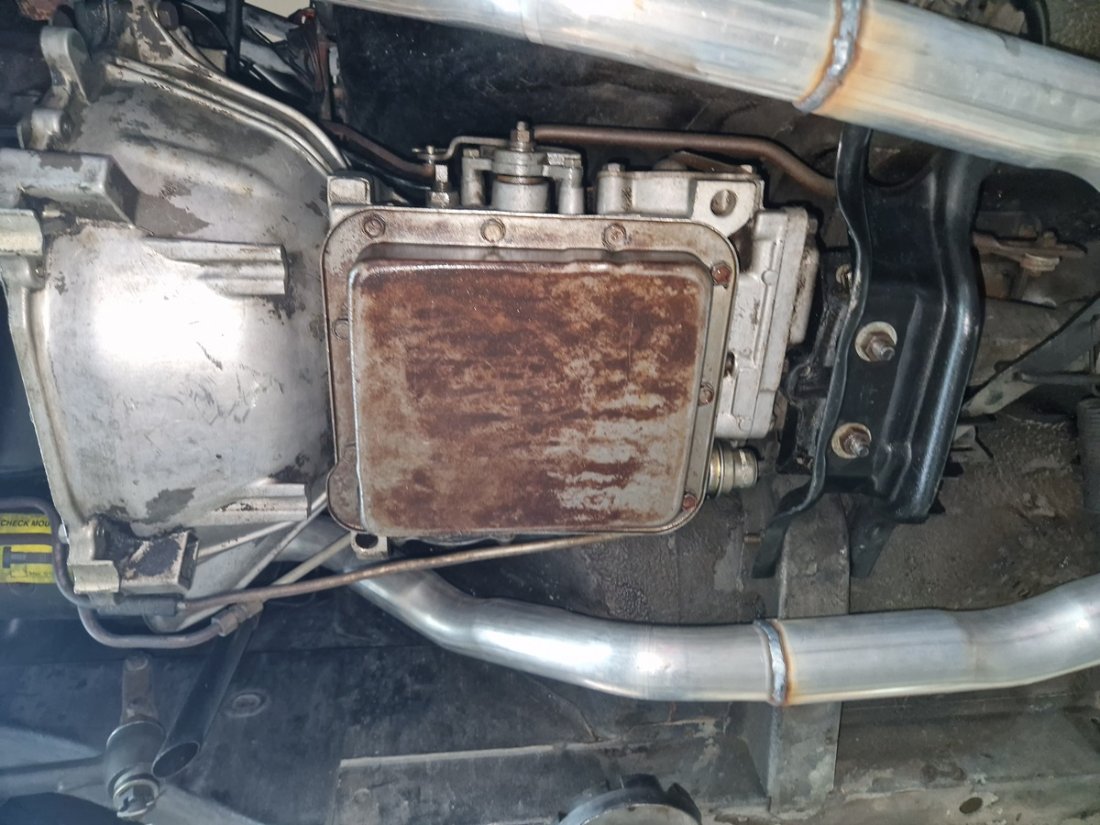

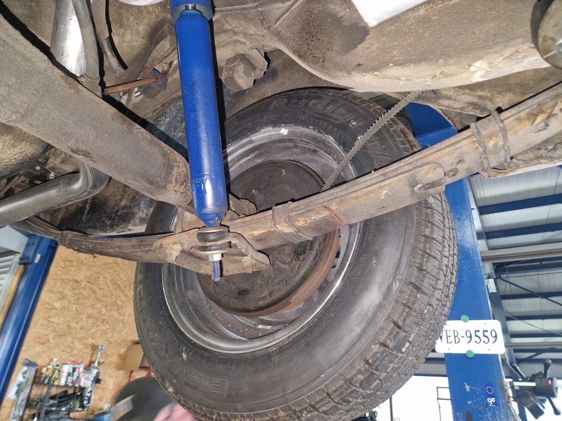

wie versprochen gibt's jetzt nochmal eine Reihe von Bildern der Unterbodenbesichtigung von gestern. Ich bin gespannt auf euren Eindruck und stell sie erstmal unkommentiert rein. (Es geht um den 65er C-Code).
Schöne Grüße,
Alex

;) Nix für die Kohle

Wahrscheinlich hat sich der Wagen schon bei Dir im Kopf festgesetzt. Nimm evtl. Abstand davon und besichtigen auch mal andere Fahrzeuge un einen Vergleich zu haben.

Das Blech ist sehr gut, sieht ungeschweißt und unfallfrei aus.
Aber der restliche Zustand rechtfertigt keine 42k€.
