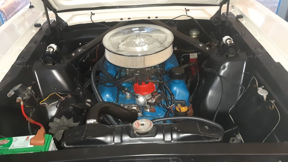

Hallo liebe Mustang-Enthusiasten,

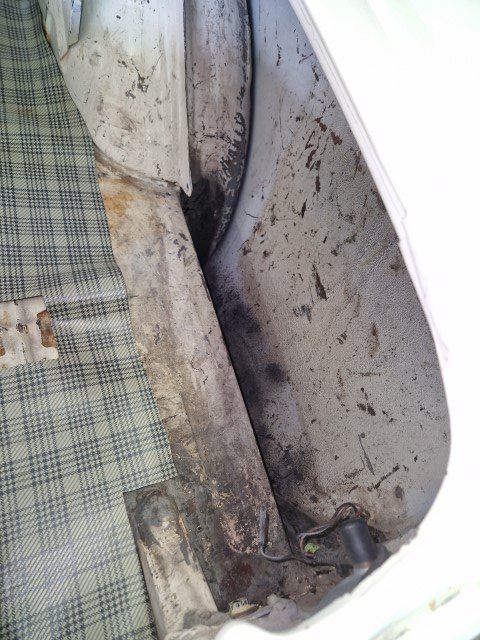

ich melde mich nach längerer Abwesenheit mal wieder mit einer Bitte um eure Einschätzung.
Ich habe heute einen 65er C-Code begutachtet, der meines Empfindens nach wirklich gut dasteht. Er entspricht meiner Vorstellung danach, möglichst "unverbastelt" und nah am Originalzustand zu sein und ist von 1965 bis 2022 in den USA in 1. Hand gewesen, wurde dann abgemeldet und ist jetzt vor ein paar Wochen nach DE gekommen.
Substanz sieht m.E. nach wirklich gut aus, Lackdichte zwischen 200-400, mit Magnet keinerlei Probleme entdecken können. Keine Durchrostungen gefunden, Windleitblech sieht super aus, es durfte auch Wasser reingeschüttet werden - alles wunderbar.

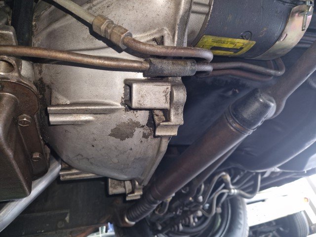

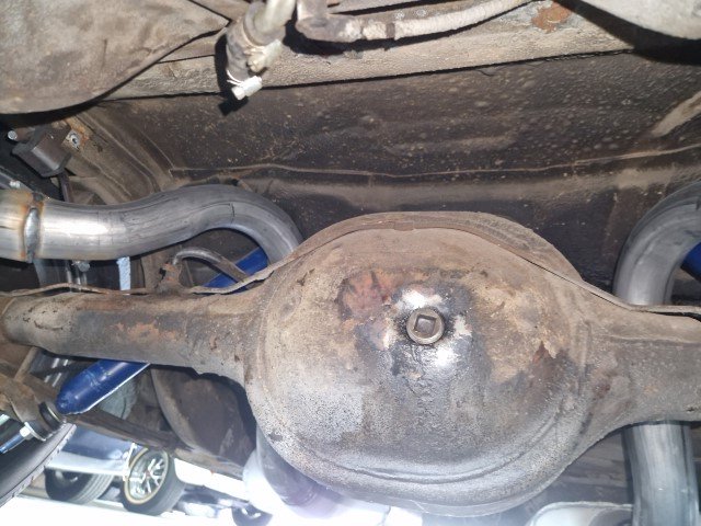

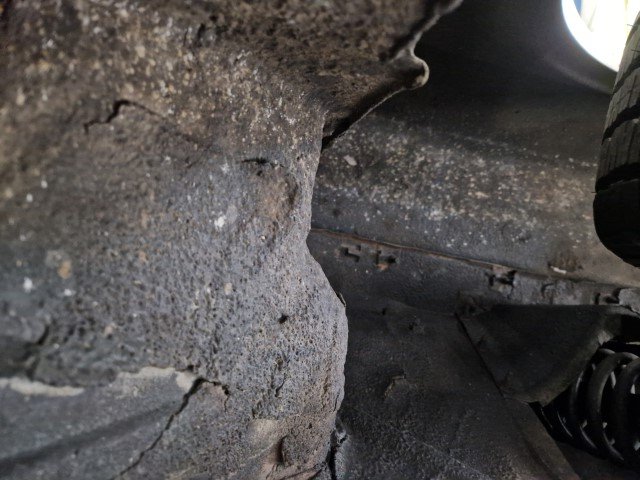

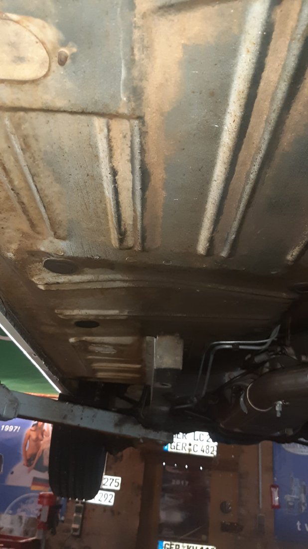

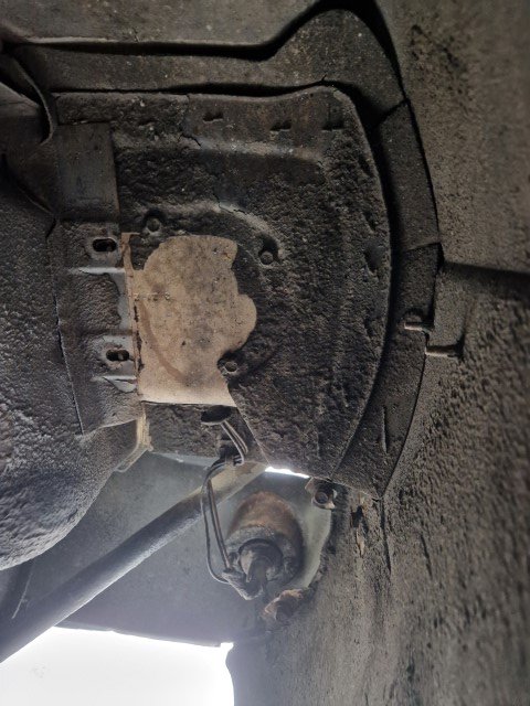

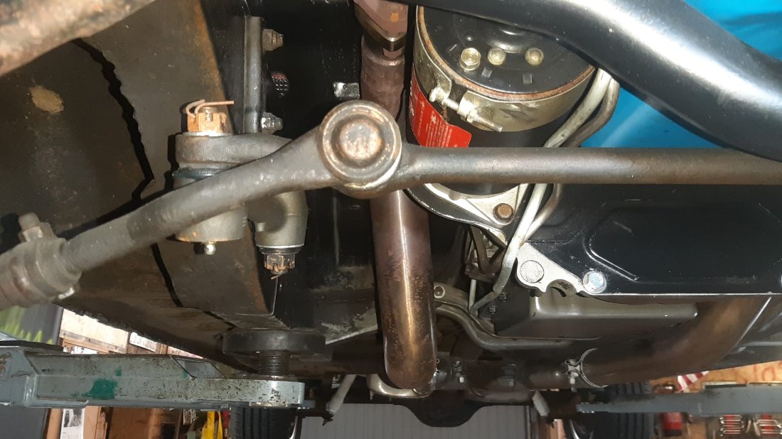

Jetzt mal zum Schwierigen, der Bewertung des Unterboden. Ich konnte nur drunterkriechen aber ihn nicht aufgebockt anschauen. Deswegen würde ich euch gern mal eine Reihe von Bildern reinladen und um eure Einschätzung bitten.
Z.B. gibt's da Feuchtigkeit/Öl, wo der Verkäufer meinte, dass das von der Kardanwelle eben bei Drehungen nach außen spritze. Ist das so?

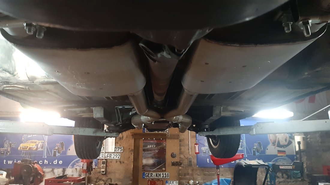

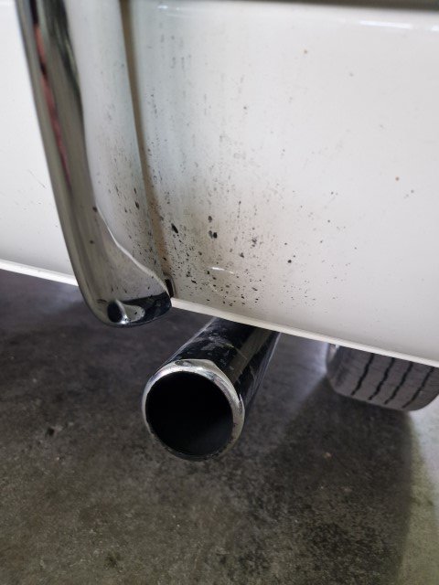

Und auch noch ein Bild vom rechten Auspuff, da hat er ein wenig Schmutz gesprotzelt (s. Bild). Was sagt ihr dazu?

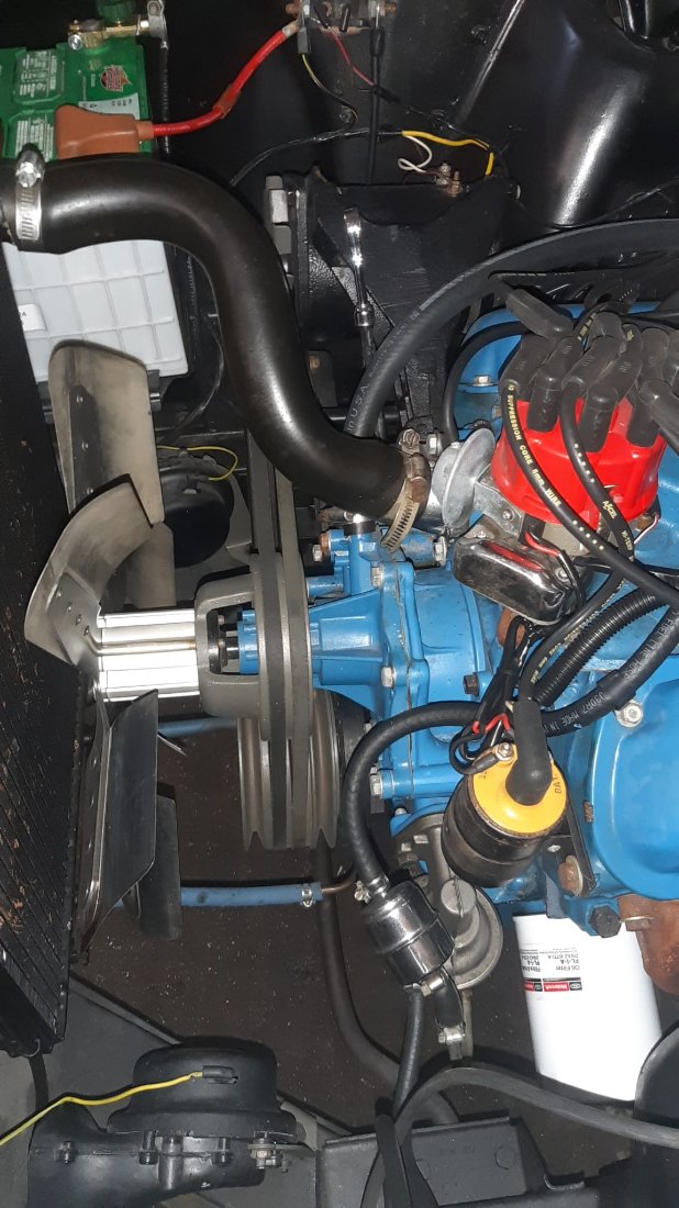

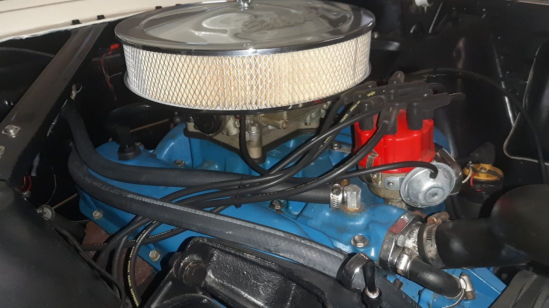

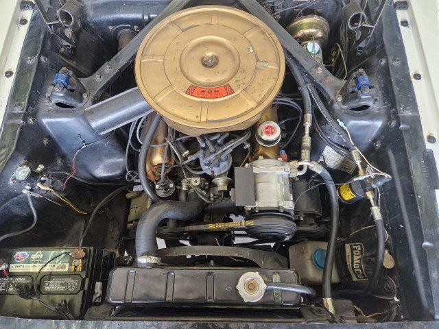

Ach wisst ihr was, ein paar Bilder vom Motorraum gibt's oben drauf :)
Danke euch allen und schöne Grüße!
EDIT: Sorry, die Bilder hat's auf den Kopf gestellt :( Und eine Info noch dazu, weil bestimmt auch interessant - preislich sind wir hier bei Fahrzeug + TÜV + H-Zulassung/Zulassung + Classic Data Wertgutachten = 42.500€

Also nach 42k sieht er leider absolut nicht aus.
Auspuff: Das ist normal, wenn es nur im kalten Zustand spritzt. Dann ist es lediglich Kondenswasser mit Ruß. Warm sollte da nix mehr siffen.
Kardanwelle und das Öl: Hier ist entweder der hintere Simmerring dim Getriebehals defekt und oder der Slip yoke undicht.
Unterboden: Um zu wissen wie es unter dem vergammelten Unterbodenschutz aussieht, muss er ab. Andernfalls bliebt nur die Glaskugel.
InSumme sieht er auf den BIldern nicht gerade sehr gepflegt aus.

Bzgl. Unterbodenschutz: Also du würdest sagen, einmal komplett freilegen wäre sozusagen zwingend notwendig, um den Zustand einschätzen zu können? An den paar Stellen, wo der (wahrscheinlich sehr alte) Unterbodenschutz schon abbröckelt sah das m.E. nach recht gut aus.
Für mich ist an dem Fahrzeug die Nähe zum Originalzustand attraktiv - aber wie es eben immer so ist, wenn man durch die "rosarote Brille" guckt, redet man sich dann manchmal auch so einiges schön.

Naja, es KANN unter dem Unterbodenschutz überall gut aussehen, es MUSS aber nicht.
Nähe am Original musst du mal erklären. Felgen, Auspuff, Mittelkonsole und Kickpanels sind jedenfalls nicht original und gehören auch nicht so. Das heisst natürlich nicht dass es schlecht ist, nur halt nicht so wie es mal war.
Die Beschreibung bei mobile ist halt nur viel blahblahblah

Mir fällt auf, daß dem Auto einige Besonderheiten fehlen, die die frühen 65er bis März noch gehabt haben.... zB Gaspedal Türknöpfe, Generator.... bei dem Preis mußt du halt schauen, was du bereit bist zu bezahlen.... verhandeln würde ich auf jeden Fall.

Die Messung ergab Aussen keine Durchrostungen, keinen massiven Spachtel und die Cowl vents sind gut.
Ich gehe mit an Sicherheit grenzender Wahrscheinlichkeit davon aus das der Unterboden sich nicht in Luft auflösen wird.
Oft hilft da auch die Fahrzeughistorie, wenn sie bekannt ist: Ori Fahrzeug (ab Neuwagen) aus dem Südwesten der USA: wurde der Wagen idR nie durch Salz gefahren, sprich der Unterboden sollte gut erhalten sein.
Einen ORIGINALEN Unterbodenschutz bevorzuge ich entsprechend und würde ihn auch nicht entfernen, ist ja schließlich schon fast 50 Jahr dort ;)
Worst case Szenario: Windschutzscheibe oder co waren mal undicht, es kam gelegentlich Wasser rein und ein dauerhaft feuchter Teppich (wenn er in einer regenreichen Region lebte) führt zu Flugorst oder maximal einer kleinen Durchrostung.
Ich würde den ori Unterbodenschutz also NICHT entfernen.

15" Felgen finde ich auf einem early Mustang unpassend, das nachgerüstete Getränkehalter Geraffel auch und eine Klima mag ich generell nicht, bin jedoch eher der performance orientierte Typ.
Der Zustand von Motor und Getriebe würden bei mir Aufmerksamkeit bekommen. Ist der Motor noch ori?
Wieviel Meilen hat er runter? Wie rennt er, nimmt er Öl etcetc. Wenn Der Motor unrevidiert ist und ausgelutscht kommt bei einer etwaigen Revision ein ordentlicher Betrag zusammen.

Ich hab auch nochmal ein Update zur Historie des Fahrzeugs bekommen. Momentan stellt sich diese so dar: 1965 gekauft und zugelassen und dann bis 2004 in 1. Hand bis zum Tod des Besitzers (in Conneticut und Georgia, also leider kein trockener Südwesten). Soweit ist das nachprüfbar. Dann von den Erben laut Aussage zwischen 2004-2022 nicht zugelassen und nur gestanden. April 2022 verkauft, neuer Title und kleine Arbeiten im Mai 2022 und 2023 vom jetztigen Verkäufer aus Deutschland gekauft und importiert.
Ob der Motor original ist - who knows. Mein Eindruck ist, dass er es ist, aber wie soll man das heute noch wissen? Die Meilenstände zwischen den Titlen scheinen zu passen, er hat heute etwa 69k Meilen drauf.

Und auch zu dem Kandidaten noch ein paar extra Bilder (oder doch lieber in einem neuen Thread?):

Ich kenne das Auto.
Das ist meiner Meinung nach sehr gut.
Das Blech ist sehr ordentlich, weder Rost noch wurde schonmal geschweißt, habe auch keine Unfallschäden gesehen.
Die Technik wurde ziemlich komplett erneuert, da steckt sehr viel Geld drin, Motor und Getriebe sind dicht.
Bin den auch schon gefahren, meiner Meinung nach ein problemloses Auto.
