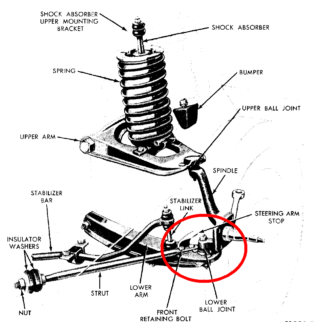

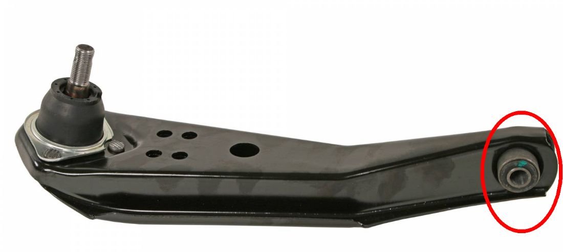

Ich habe keine Erfahrung mit dem Fahrwerk bis '68. Aber mal von vorn. Ich schätze, es geht um diese Situation hier:
Beim '65er kann man an der Zugstrebe zwar den Nachlauf nicht einstellen, dennoch sorgt er für einen konstanten Nachlauf. Wird die Strebe demontiert, muss der untere Querlenker nicht in seiner Position verbleiben. Ich würde erwarten, dass sich die Radaufnahme nach hinten bewegt. Sie wird sich sicher bewegen, wenn die Lenkung bewegt wird. Das führt natürlich dazu, dass Lochbild am Querlenker und Schrauben an der Strebe nicht mehr in gleicher Position sind.
Man kann entweder die Zugstreben vorne Lösen, hinten zusammenstecken und Muttern drauf, vorne wieder __in richtiger Position__ festziehen, hinten festziehen, fertig.
Oder man bringt den Querlenker (wie du mit Wagenheber) in die richtige Position, schraubt die Muttern drauf und fertig.
Stellt sich später ein seltsames Fahrverhalten ein, ggf. mal die Vorderachse vermessen lassen. Wobei die Einstellungen dann bereits vor Tausch des Querlenkes nicht gepasst haben wird.
Das alles geht davon aus, dass die Buchse am Querlenker richtig sitzt. Und du nicht irgendwas nicht schreibst, was du sonst noch angestellt hast.
