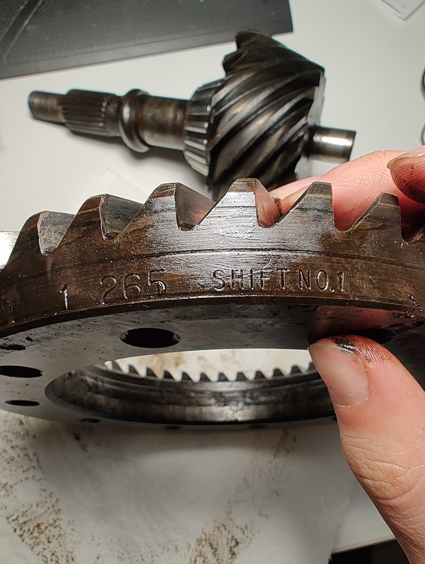

hab noch folgendes altes Set aus meiner Achse im Regal. Ist FoMoCo und 2.80:1 (42 zu 15Z). Meine Werkstatt hatte es damals ausgebaut weil die Zähne anscheinend zu glatt geschliffen sind (?!). Eigentlich sieht die Verzahnung meiner Meinung nach gut aus, zumal man keine "Kante" an der Lauffläche vom Kegelrad fühlt. Aber ich habe keine Ahnung wie der Zustand am besten zu beurteilen ist. Wenn du trotzdem was damit anfangen kannst gerne PN.
Grüße Carl
danke danke
hat sich schon erledigt. ich habe was aus Amerika geholt.
zu der aussage deiner Werkstatt kann ich nur sagen das die Übersetzung eindeutig noch gut ist.
ob die heutigen Werkstätten oft wissen was sie sagen wage ich zu bezweifeln...besonders die die so einen Schmarren von sich geben das die zähne zu glatt geschliffen sind.

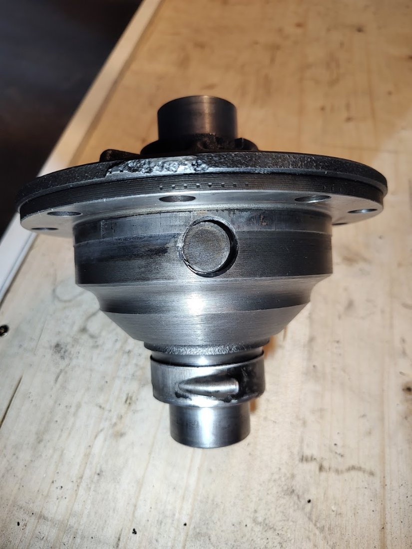

danke für deine Einschätzung. Achtung Story-Time: Ich hatte Laufgeräusche, das waren zum Teil die Radlager, die wurden am Anfang meiner Odyssey getauscht. Dann habe ich nach einer undichten Eingangswellendichtung das Diff machen lassen (das war wohl begünstigt durch verschlissene Kreuzgelenke). Dabei wurde der Carrier getauscht, der war komplett zerstört (Siehe Bilder). Zu viele Burnouts der Vorbesitzer die mein Pony killen wollten wäre meine Diagnose.
Dann kamen die Geräusche wohl eher von den Radlagern und Carrier als der Tellerradstufe. Dann lege ich die mal sauber weg, dann ist die ja entgegen meiner ursprünglichen Einschätzung keine Schrott :lol:
Grüße Carl
Beiträge: 5926
Re: Original Ford 8" Ring Pinion 2.79 oder 2.80:1
Carl, der carrier ist Kernschrott. Wenn die Achse das Gehäuse so ausleiert ist innen auch alles hin. Das kannst du nehmen und entsorgen. Die Übersetzung ist noch gut…zumindest optisch.

Hey, der Carrier hat bei mir noch über 500km gemacht und seitdem zuverlässig als Türstopper und Gewicht für meinen Pavillon gedient, von wegen Kernschrott :lol:
Bin wie gesagt weiterhin beeindruckt dass meine erste Werkstatt das Diff mit genau diesem Carrier draußen hatte als Sie das Laufgeräusch suchen sollten. Anscheinend haben Sie es nach "positiver" Begutachtung dann wieder eingebaut. Aber die Geschichte habe ich jetzt auch schon x mal hier im Forum geschrieben, damit muss ich endlich aufhören :oops:
