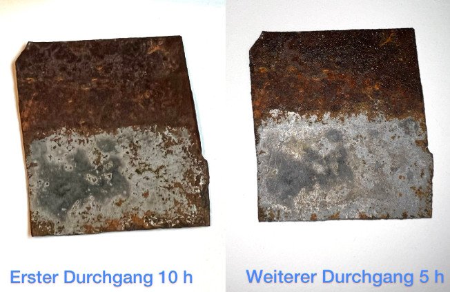

Das Lüfterrad mit Pelox RE Rostentferner einpinseln, abwaschen, 1K Epoxy Primer aus der Spraydose rüber, im Anschluss 1K schwarz-matt - und das Ganze wird dich überleben :D
Es ist erstaunlich, was ein guter Rostentferner leisten kann wenn der Rost noch keine tiefen Löcher gefressen hat. Klappt nicht immer, aber oft. Im Bild mein erster Test damit.
Gruß Guido
