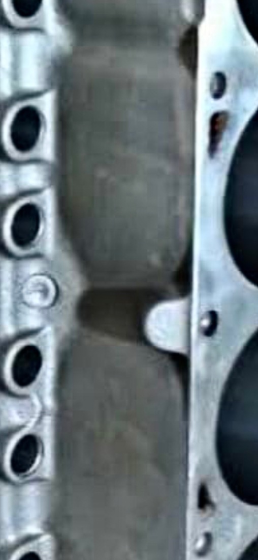

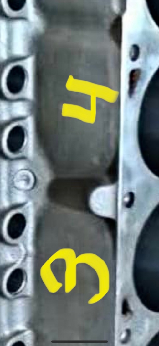

Aber stimmt, die Kolben müssen ja noch angepasst werden. Hat das Ford damals mit unterschiedlichen Standardgrößen gemacht?
Im Valley stehen je Bohrung Nummern drin. Gehören die zu den Kolben?

Okay, das klingt ja gut. Glückwunsch zu dem seltenen Kauf!
Gute Frage, gewisse Toleranzbereiche und Abweichung gab ja damals schon.
Müsstest halt einen Satz Standardmaß-Kolben bestellen und vermessen.

Das Bild ist ziemlich verpixelt, da erkennt ich nichtsGTfastbacker hat geschrieben: ↑So 8. Jan 2023, 23:09 Er war mit so einem Schutzwachs eingesaut. Darüber noch ne Schicht Fluid-Film.
Also null Korrosion.

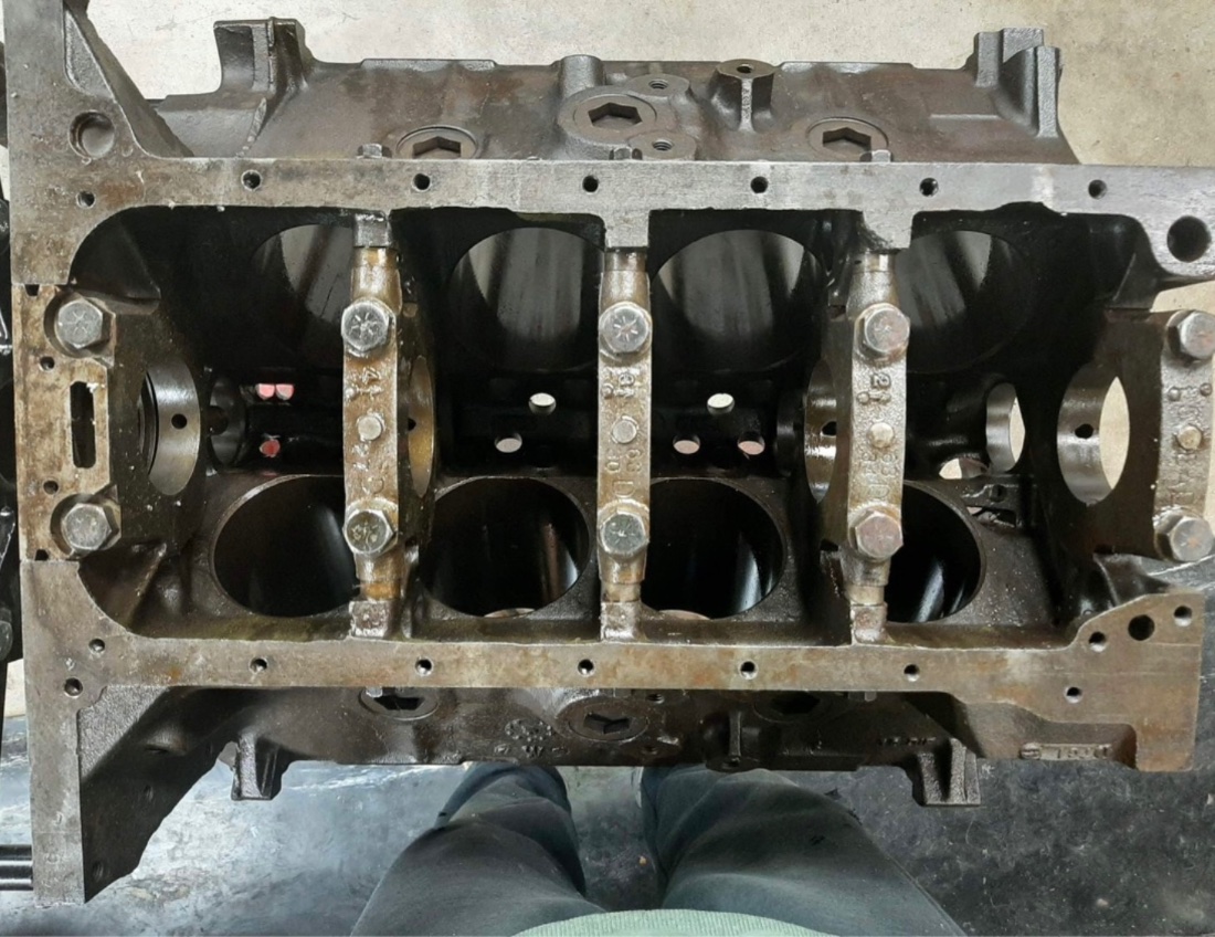

Auf dem Block ist ab Werk so eine Schmatze drauf, aber so wie die Bilder aussehen mach ich mir da erstmal keine Sorgen. Ich weiß zwar nicht wie er seit 67 gelagert wurde, aber es sieht erstmal vertrauen erweckend aus.
Schauen wir mal wenn er da ist.
Jörg
- CB01E37D-A87F-4F39-AC75-3F3BE6DD1A85.jpeg (304.69 KiB) 1516 mal betrachtet

Wenn der nirgendwo vom Regal gefallen ist oder in den Laufbahnen Rost angesetzt hat, würde ich den nur ordentlich vermessen und dann aufbauen.

Wenn ich die Freeze "Plugs" sehe und die "Schräubchen" an der Seite in den Hauptlagerböcken geht mir ja schon einer ab..GTfastbacker hat geschrieben: ↑Mo 9. Jan 2023, 19:07Auf dem Block ist ab Werk so eine Schmatze drauf, aber so wie die Bilder aussehen mach ich mir da erstmal keine Sorgen. Ich weiß zwar nicht wie er seit 67 gelagert wurde, aber es sieht erstmal vertrauen erweckend aus.
Jörg

Yo! Deshalb konnte ich auch einfach nicht widerstehen.sebbel152 hat geschrieben: ↑Mo 9. Jan 2023, 19:55Wenn ich die Freeze "Plugs" sehe und die "Schräubchen" an der Seite in den Hauptlagerböcken geht mir ja schon einer ab..GTfastbacker hat geschrieben: ↑Mo 9. Jan 2023, 19:07Auf dem Block ist ab Werk so eine Schmatze drauf, aber so wie die Bilder aussehen mach ich mir da erstmal keine Sorgen. Ich weiß zwar nicht wie er seit 67 gelagert wurde, aber es sieht erstmal vertrauen erweckend aus.
Jörg![]()
Aber nach dem ganzen Shice-Corona-Mist muß man sich halt auch mal wieder ne Freude machen dürfen...
Über die Jahre hab ich tatsächlich alle Teile für das Triebwerk in NOS zusammengesammelt. Der Block ist das letzte Puzzleteil gewesen.
Jetzt bete ich zu Gott, das die Kolben zu den Bohrungen passen.... werden´se aber bestimmt nicht....
Jörg
