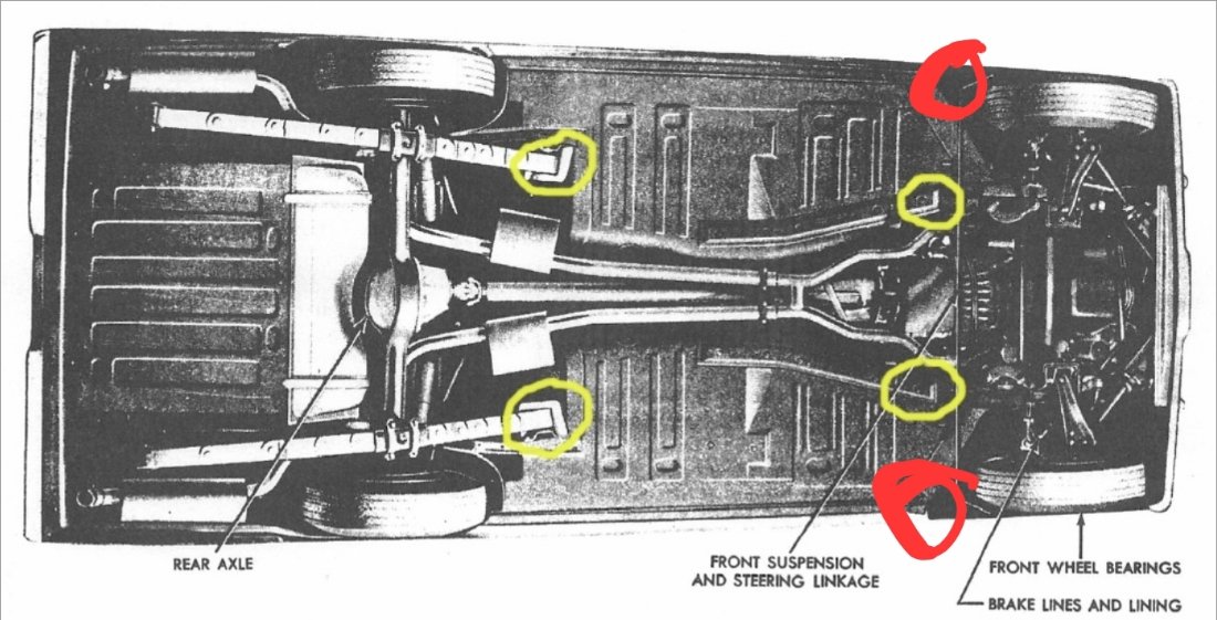

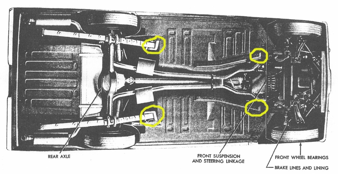

aber nur das wir uns richtig verstehen. die punkte für eine bühne sind doch hinten die federaugen und vorne die rahmenlängsträger…. siehe bild….
ich hab mal vorhin die abstände gemessen zwischen den punkten.
Abstand von den zwei Punkten Hinten ungefähr 78cm also von der Wagenmitte 39 cm
Vorne sieht die Welt schon etwas anders aus…
Der Abstand voneinander ist ca. 112 cm
liebe grüße
liebe grüße

- mem
- Beiträge: 2815
Re: Hebebühne kaufen
Grundsätzlich ist das genau so richtig.... aber wie gesagt, es funktioniert problemlos an den Kanten unter der A-Säule..... man sollte nicht vergessen das die Karosserie selbsttragend ist

- 68GT500
- Beiträge: 9714
Hi zusammen,
ich habe seit einigen Jahren auch so eine Doppelscheren Bühne.
ALLE meine Autos, egal ob modern oder alt, werden an den Schwellerkanten angehoben!
Bei den alten Ford ganz genau an den Stellen, die Ford für den Wagenheber vorgesehen hat (im Bild XO / OX gekennzeichnet)
Noch nie - auch nur im Ansatz - ein Problem gewesen.
Auch deshalb habe ich das Ding weiter auseinander aufgestellt, als vorgesehen, so kommt man fast überall gut dran.
