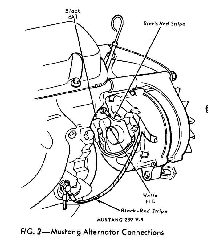

bitte schließe das weiße Kabel an den FLD Anschuß an.

Ich habe mich heute dran gemacht die Lima zum kaufen zu bringen . Kabel anhand der Explosionszeichnung angeschlossen . Führte leider nicht zum gewünschten Erfolg.
